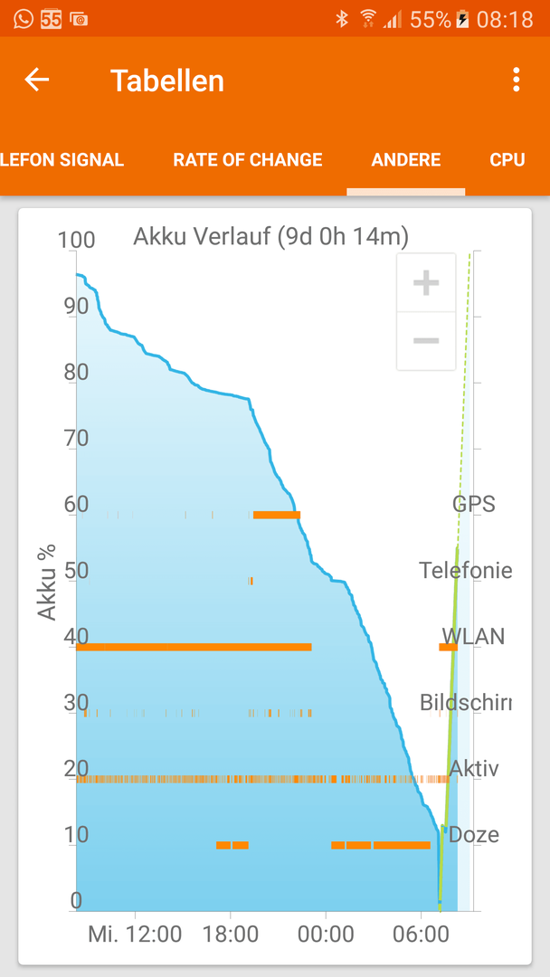

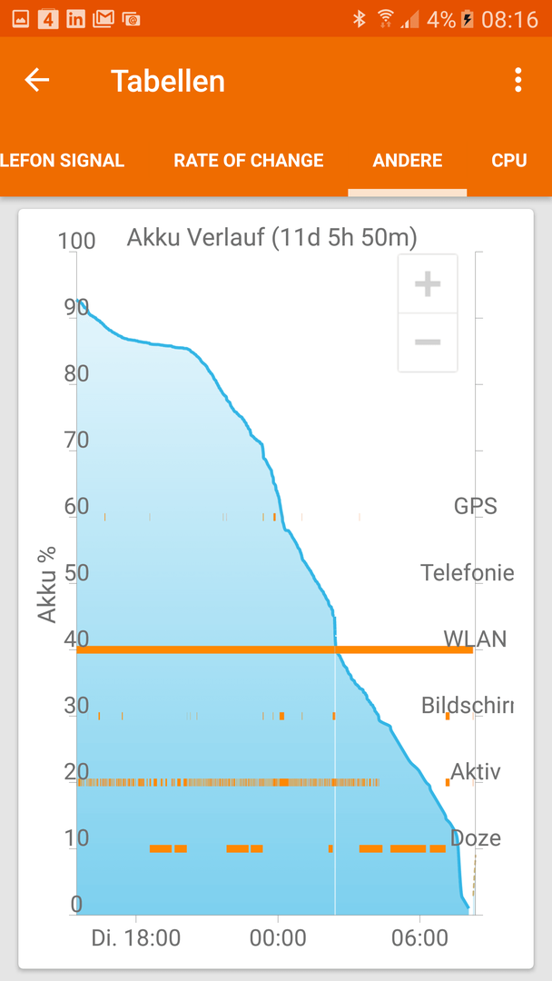

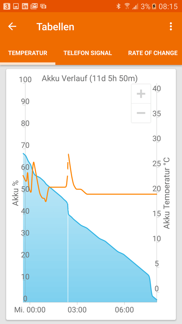

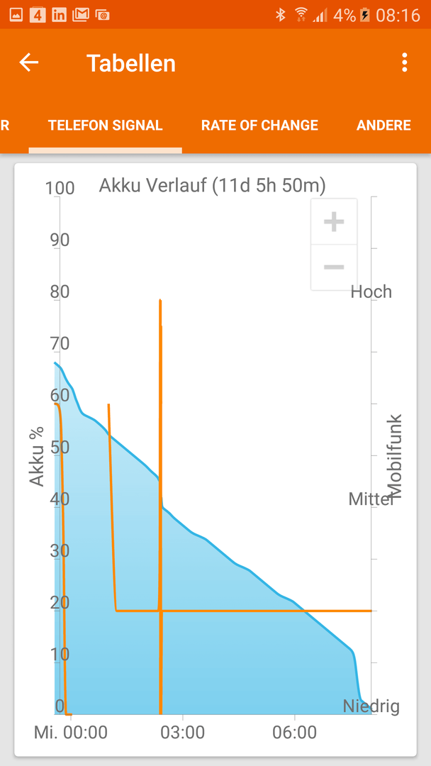

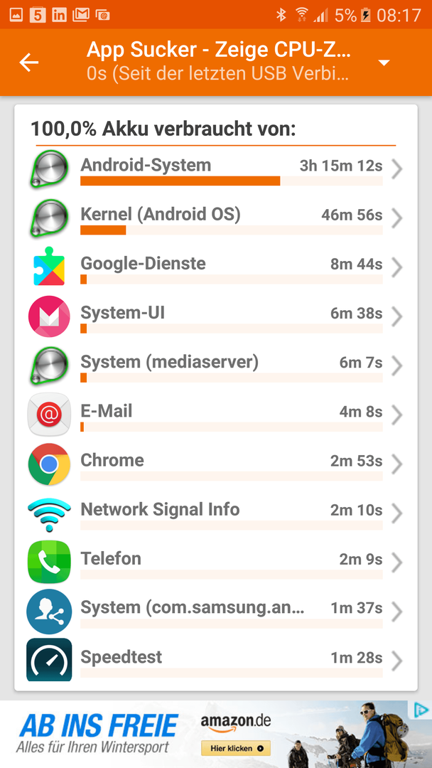

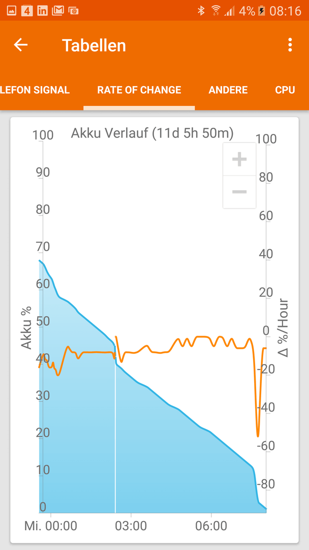

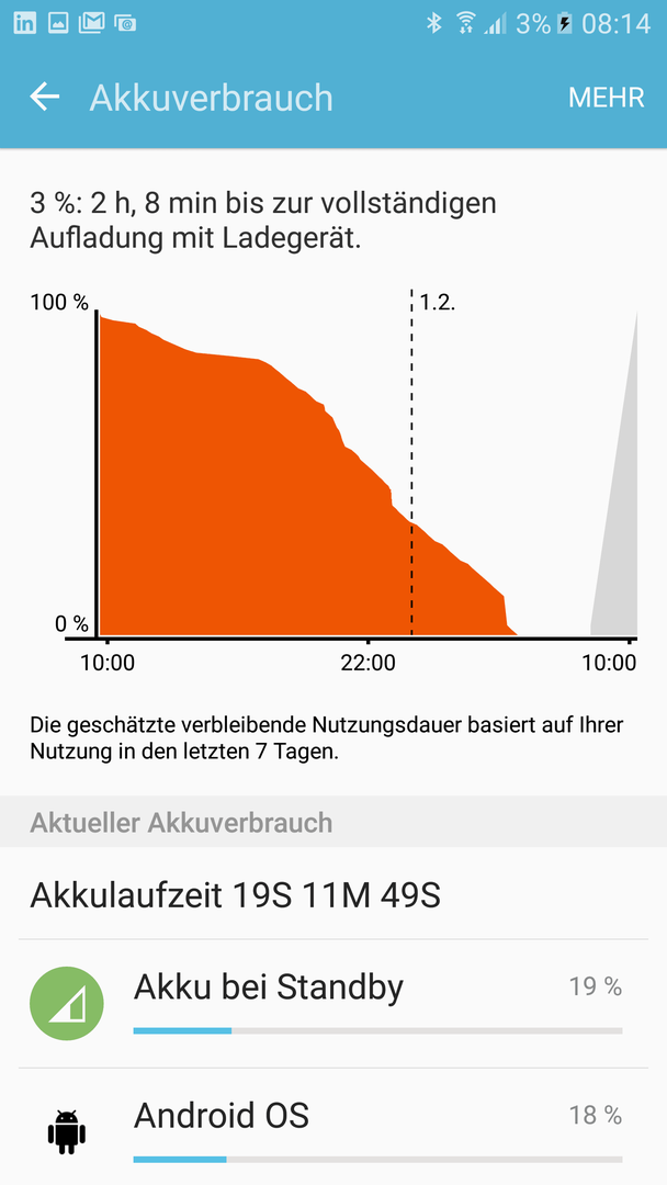

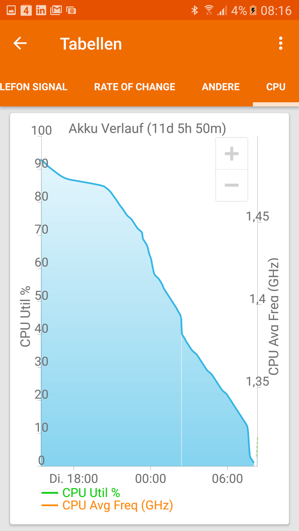

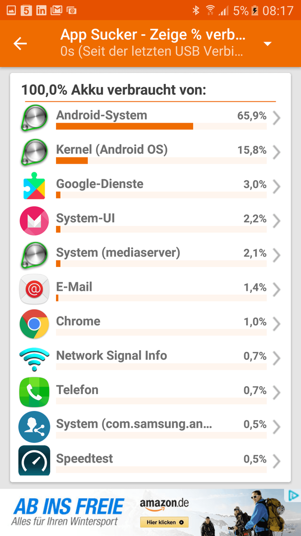

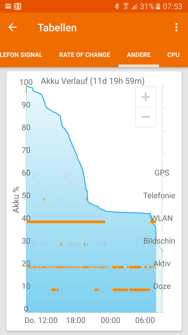

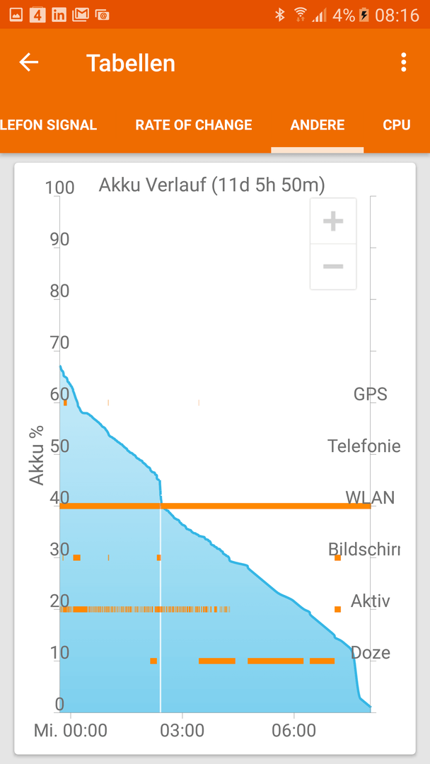

Ich habe seit ca. 6 Wochen auch ein massives Akkuproblem. Der Akku verliert über Nacht ohne Benützung des S6 edge bis zu 50%. Gleicher Effekt auch im abgesicherten Modus, also kann man eine App als Auslöser ausschließen, oder? FB-Messenger, Alexa App und Bose SoundTouch hatte ich schon im Verdacht...
Möglicherweise tritt der Drain speziell an einem Ort auf (gleicher Sendemasten), an anderen Orten nicht, oder weniger, das muss ich aber noch mehr testen.
Hat dazu jemand eine Idee, weiß jetzt echt nicht mehr weiter...
Auf den Diagrammen in den Screenshots war ab ca. 23 Uhr der abgesicherte Modus aktiviert.
Neuer Test: Ultraenergiesparmodus und Flugmodus (auch WLAN aus) --> kein Problem
Vorher und nachher geht die Kurve aber steil bergab...
Leider tritt das Akku-Problem auch im Ultraenergiesparmodus auf. Ich habe heute Nacht im Ultraenergiesparmodus und ohne Benutzung 50% Akku verloren. Ich weiß echt nicht mehr war ich noch machen soll. Irgendeine Idee, was ich probieren kann?
Mach mal Bluetooth & Wlan abends aus und geh in den Flugmodus. Guck mal ob dann morgens auch so viel weg ist.
Alle Sachen, die du erwähnt hast, werden automatisch deaktiviert, wenn man den Flugmodus aktiviert.
Ich sage es aber trotzdem da es spaßvögel gibt, die flugmodus an machen und dann wlan oder bluetooth wieder anmachen, damit ihr fitbit oder sonst was geht.

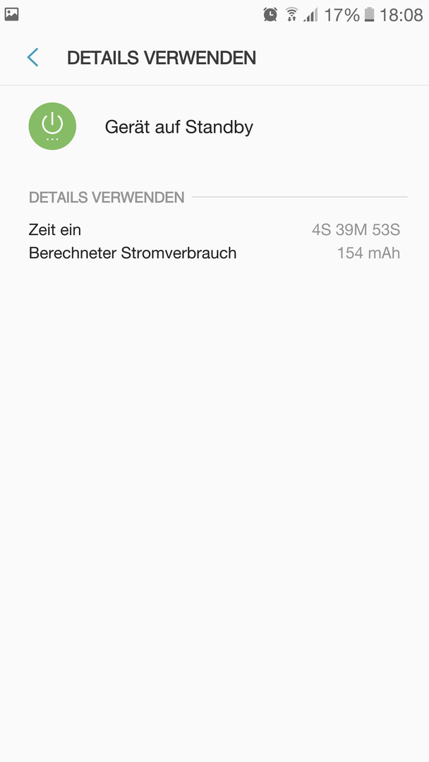

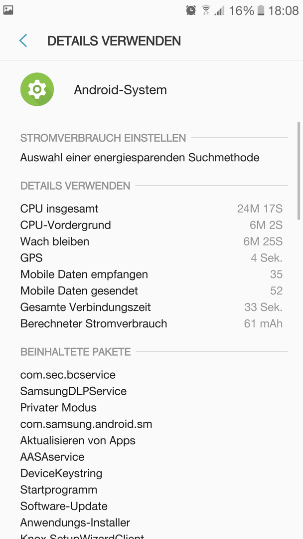

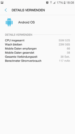

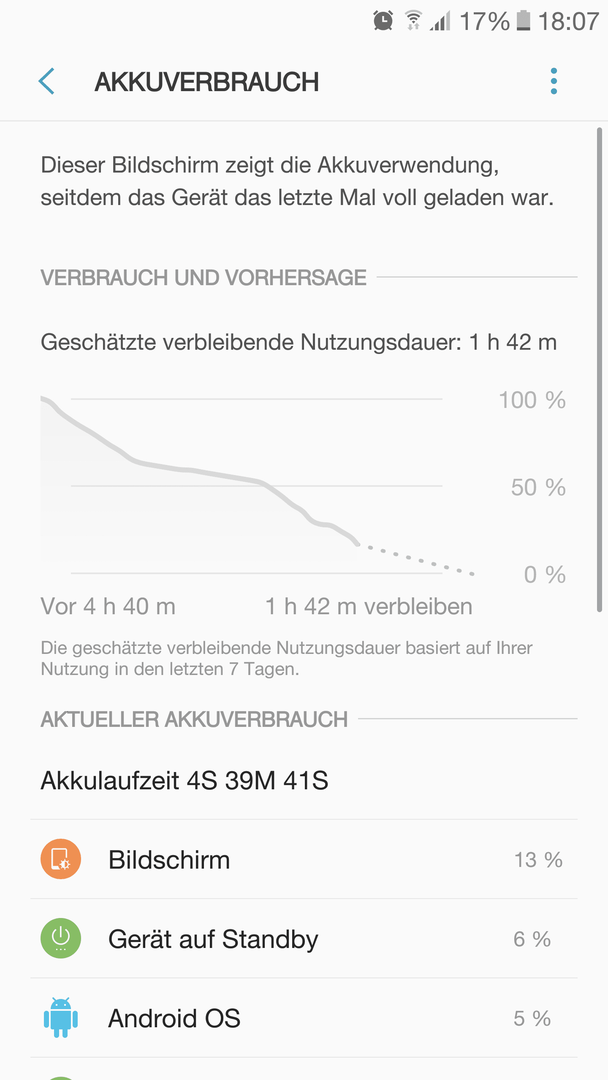

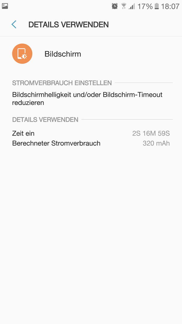

Meine Screen on Time ist miserabel..... Ich bin am verzweifeln mit diesem Ding.
2h war ein ganz normaler Wert bei mir. Manchmal etwas mehr manchmal etwas weniger. Was den Akku angeht sind die leider echt schlecht.
