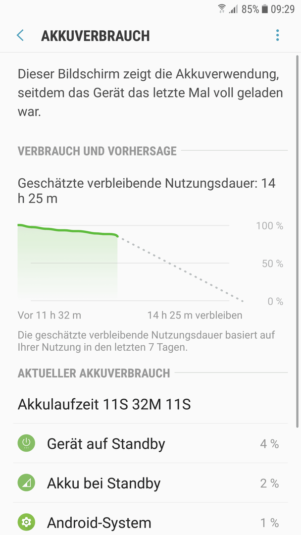

ich habe gestern abend so um 10 mal das handy voll aufgeladen und zur Seite gelegt,
und es dann bis heute morgen halb 10 nicht angerührt
hatt aber trotzdem 15% verbraucht,das war ja auch noch nie,,ohne das mann was macht
obwohl ich facebook und whatsapp und wlan an habe
ich weiss auch das FB sehr viel verbraucht,aber wie gesagt problem war ja vorher auch nicht,kann mann da etwas tun,
habt ihr auch so probleme
hab mal ein screen angehängt,gerät auf standby verbraucht 4%
bei absolutem nicht gebrauch am handy
wäre supper wenn ihr mir helfen könntet,odder mir sagen könnt wie ich wieder auf 6.0 gehen kann,wenn das problem mehrere haben

Hi ja hab gestern alles auf Werksreset Gemacht,jetzt schauts gut aus

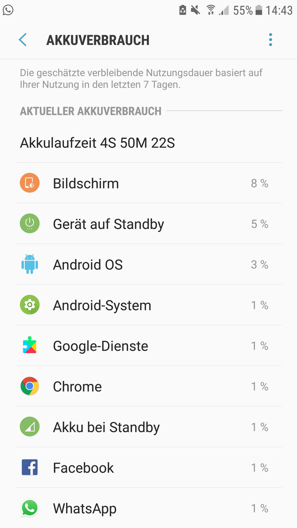

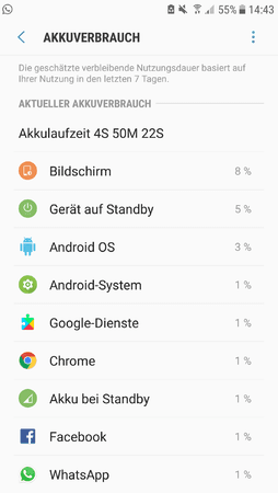

Bei mir das gleiche...habe eine komplett Reset durchgeführt, aber es hat sich nichts geändert. Des weiteren finde ich die Akkuanalyse komisch ,da ich laut dieser 22% verbraucht habe. Im Endeffekt aber schon viel mehr verbraucht habe (45%).
Bearbeitet von: hagex - Grund: Bild angehängt, Gruß von hagex
Das sind nur anteilige Verbrauchswerte, also z. B 8% vom Gesamtverbrauch gehen auf den Bildschirm und nicht 8% vom Akku wurden durch den Bildschirm verbraucht
