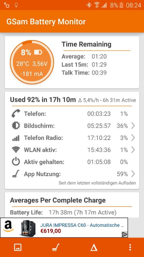

Da bereits einige Ihre Screens zum Akkuverbrauch gepostet haben, möchte ich nun mal meine posten. ich weiß nicht, ob ich zufrieden sein soll angesichts der richtigen Nutzungsdauer (Bildschirm an).
Ja, ist vollkommen ok.

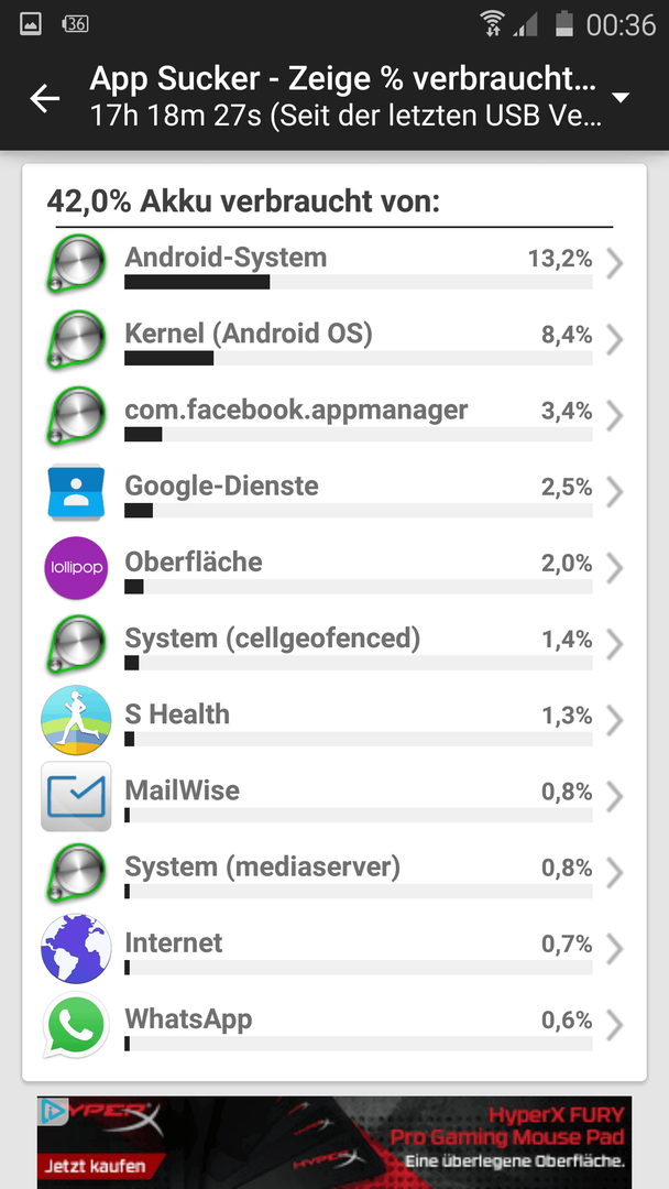

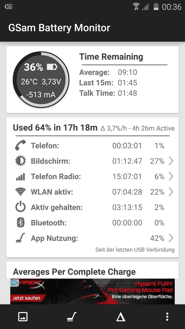

Ich bin mit der Akkuleistung langsam auch nicht mehr zufrieden. Ich weiß nicht, wieso bei mir Android-System so viel verbraucht. Auch das WLAN scheint viel zu ziehen, wobei ich damit eh Probleme habe (keine Nachrichten Updates wenn im Standby).
Jemand eine Idee?

In welchem Band funkt dein Router? Stell ihn mal auf 2,4 GHz, falls er im 5 GHz Band funkt. Ansonsten mal Vorschläge der letzten Seiten ausprobieren.
