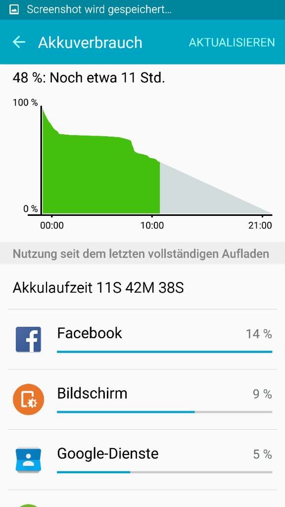

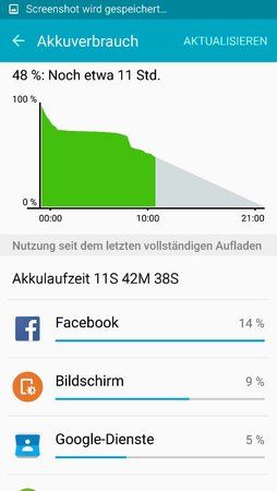

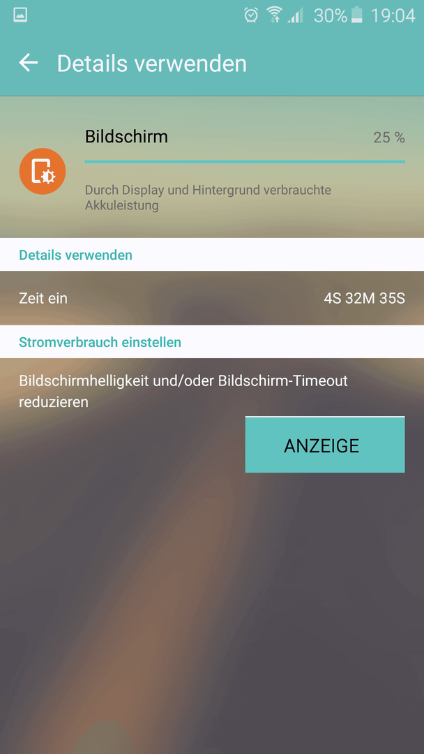

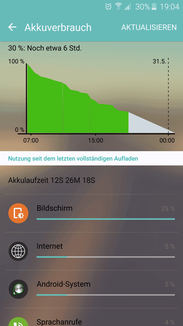

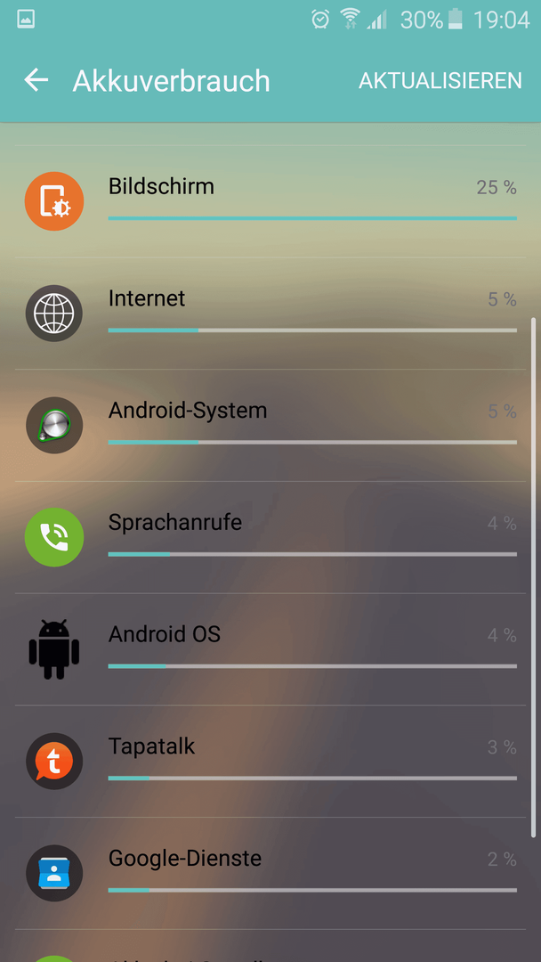

Kann auch nicht meckern.
Allerdings ist der Unterschied zwischen WLAN an und nur Mobile Daten an für meinen Geschmack sehr groß.
War am S5 nicht so gravierend.
Hauptsächlich kommt bei Mobilen Daten an ohne WLAN immer Google Dienste und Samsung Push als Übeltäter heraus. Siehe auch unten, da tauchen die beiden fast nicht in der Statistik auf.... weil zu 90%WLAN an war.

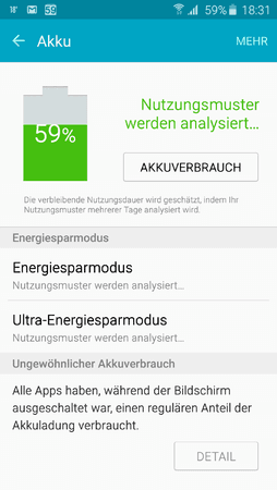

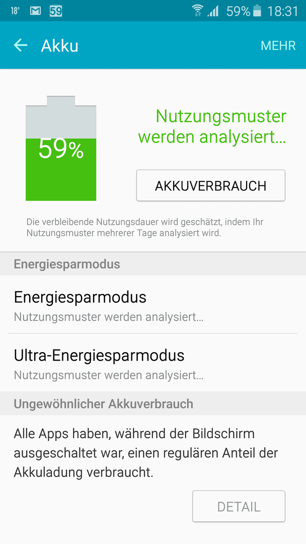

Hallo, hab jezt mit smart Switsch mein Handy zurück gesezt , aber seit heute Morgen 10:00 Uhr zeigt mir mein Handy kein Akkverbrauch an . Ich meine es sind ja nun schon ein paar Stündchen vergangen und es müsste mir doch langsam mal was anzeigen oder ? Es zeigt nur an .: Nutzungsmuster wir Analysiert :confused2::confused2:
Mach einfach einen Ladezyklus durch. Das dauert etwas, ist normal

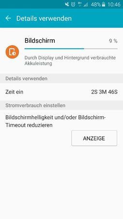

Achja vielleicht nochmal als Tipp: Ich setze das Telefon nicht über das Menü zurück sondern von diesem Bootmenü am Anfang(Standby Taste + Home Button + Lauter Taster) dann wipe cache und wipe data. Das habe ich gestern erstmal auch nach dem Auspacken gemacht.
