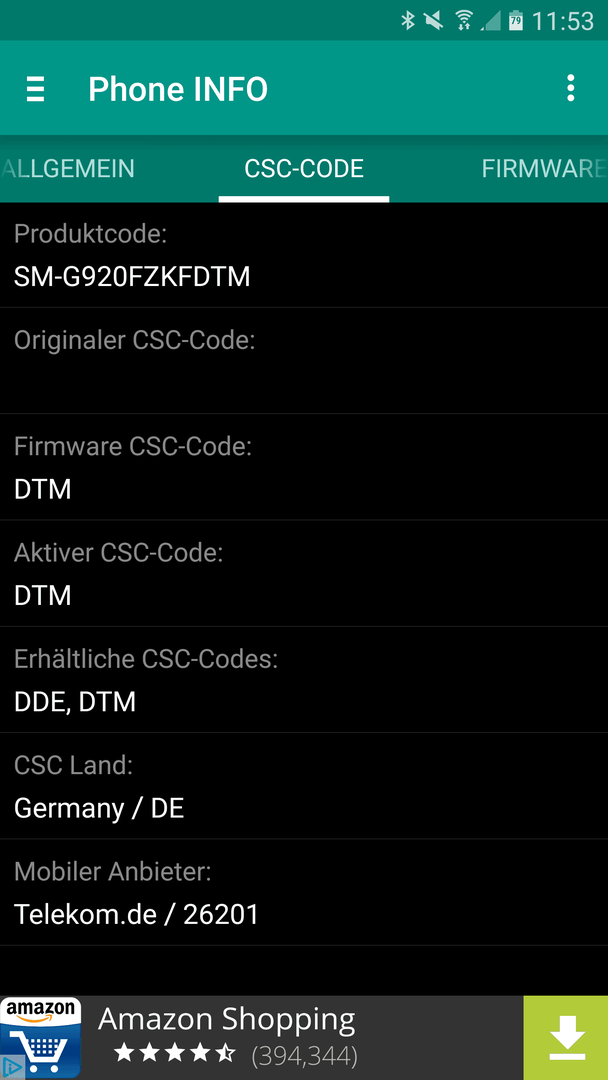

Hatte ich auch nicht. Nur mein CSC mit DDE / VIA bringt mich ins Grübeln
Muss wohl ein Fullwipe starten.
Bin allerdings gerade auf Geschäftsreise und hab kein backup dabei.

lustig ich habe gerade versucht per dde 6.01.auf DTM zu rutschen . hat nicht geklappt also zurück auf 5.1.1 dbt und nu steht bei mir auch als aktiver csc DDE / DBT drin. :blink:
was hat samsung den da verhunst, interessant ist das der ist das der knox weiterhin ungetriggert ist.
Hatte ich auch, Nach Reset war dann DTM drin

Hallo zusammen!
Ich habe mich sehr zusammengerissen und mein S6 mit Telekom-Branding bisher weder gerooted noch irgendwelche anderen ROMs geflashed. Heute kam dann endlich das OTA von Lollipop auf Marshmallow. Soweit funktioniert auch alles bestens, es fehlt jedoch die VOLTE-Option, die unter Lollipop noch vorhanden war. Ist das ein Bug oder ein Feature? Tatsächlich scheint VOLTE in meinem Vertrag (Magenta M) bisher auch noch nicht freigeschaltet gewesen zu sein. Wird das unter Marshmallow nun erkannt und die Option gar nicht erst angezeigt bis eine Freischaltung erfolgt ist? Oder ist da beim Update etwas schiefgegangen?
f-rouz
Ruf mal kostenlos die 2202 an, lass dich freischalten und schon kannst du das nutzen. Musste gestern auch anrufen, erst danach tauchte die Option bei mir auf.
Dass dir dir Option unter 5.1.1 zur Verfügung stand, heißt aber nicht dass du sie genutzt hast, denn wenn du, wie du selber sagst, seitens der Telekom nicht freigeschaltet bist/warst, nutzt du den Service auch nicht - da kannst du soviel einschalten wie du willst.
