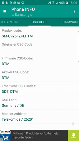

So, Schluss aus Micky Maus...... Habe auf MM geflasht und hatte DDE... Dann habe ich wieder auf die VIA 5.1.1 (vierteilig) geflasht und
dann die einteilige DTM 5.1.1 und Werksreset. Dann kam das OTA Update auf MM und nach Installation kam der Hinweis, dass das Gerät neugestartet werden muss
und plötzlich kam beim Booten das Telekom - Logo. Jetzt sieht es bei mir so aus ..... Screenshot_20160303-150631[1].png
