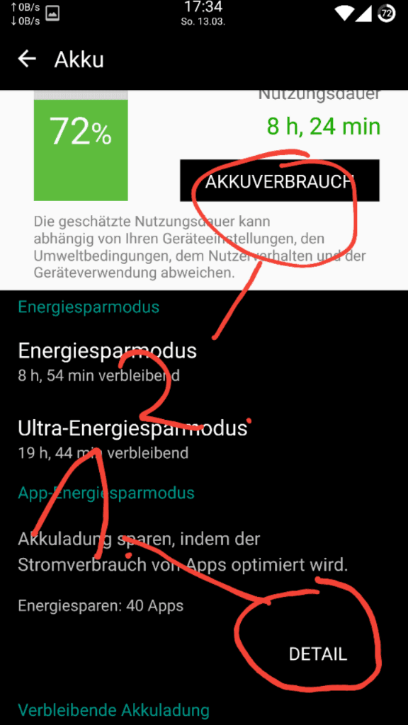

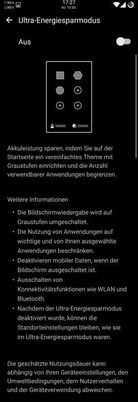

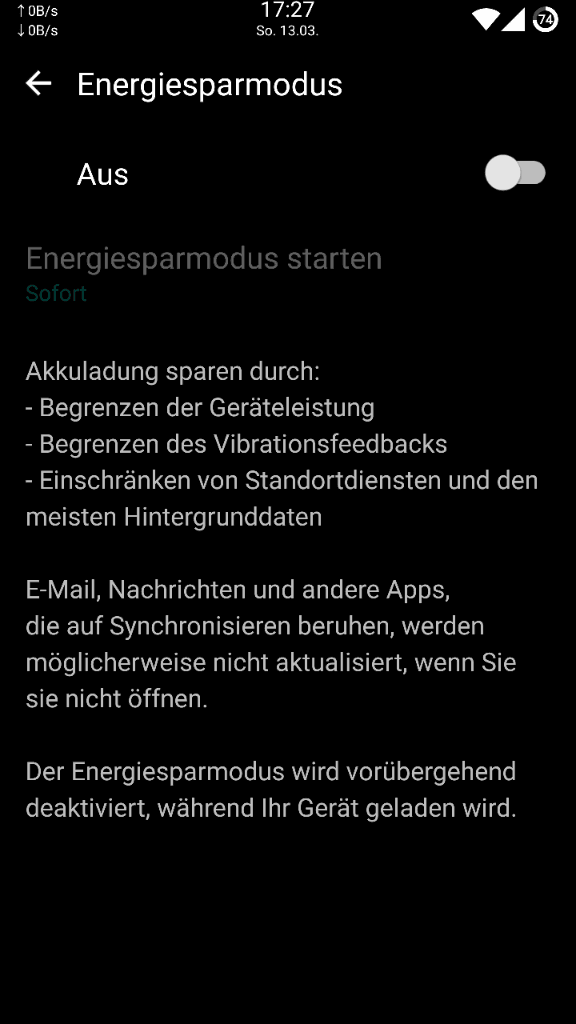

Es gibt den "Energiesparmodus" und den "Ultra-Energiesparmodus".
Welche Einschränkungen die bieten, wird ja erklärt.

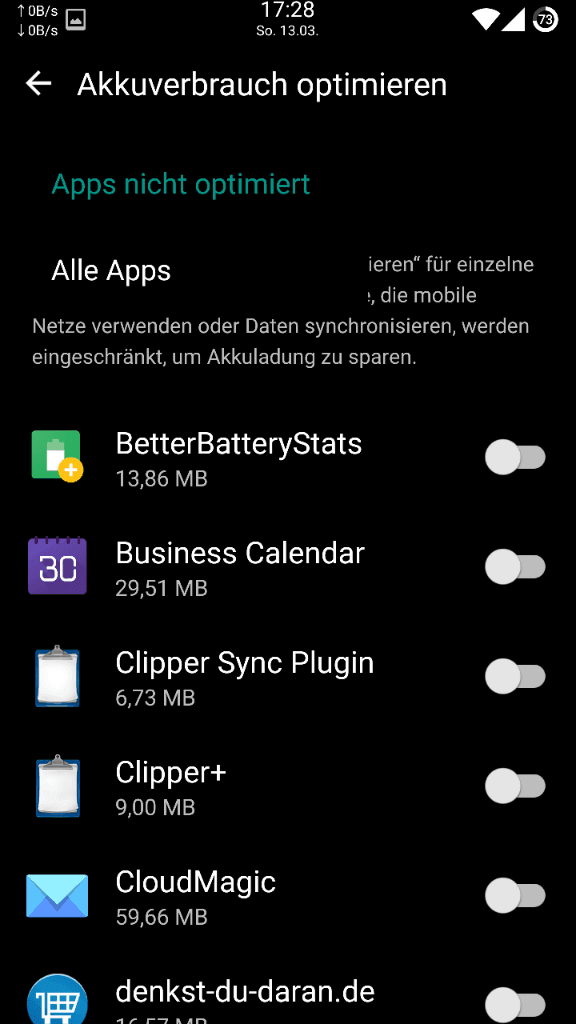

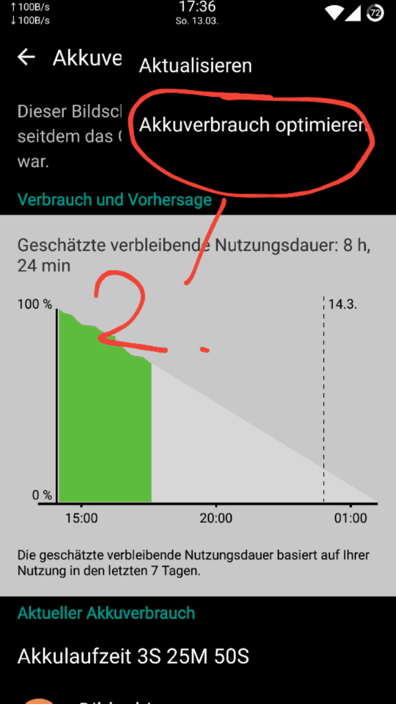

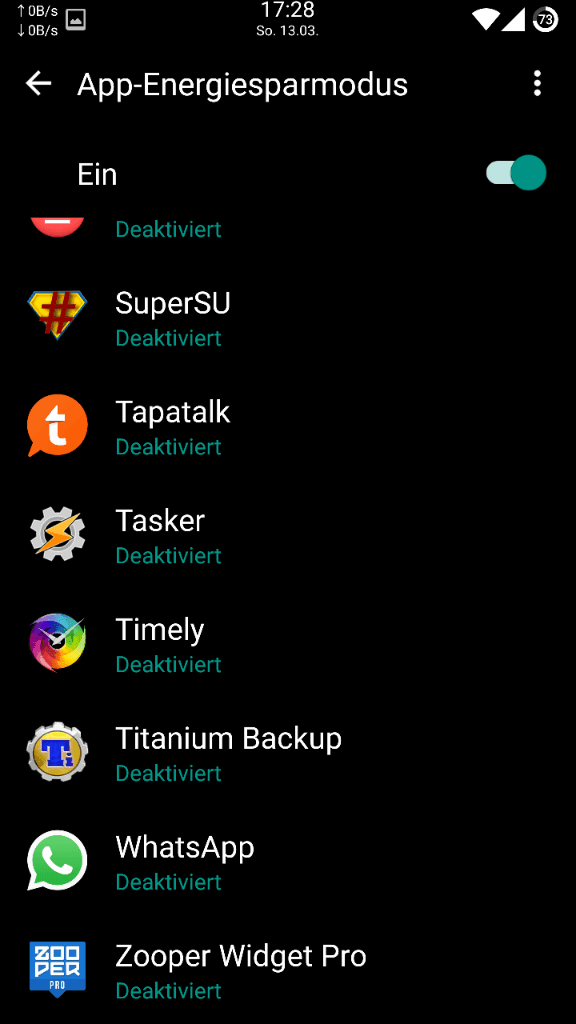

Wenn Du keine Benachrichtigungen im Standby erhältst, prüfe die Einstellungen dieser App in
1. Einstellungen > Akku > "App-Energiesparmodus" > "Detail" und setz den Sparmodus bei der jeweiligen App auf "Deaktiviert"
und
2. Einstellungen > Akku > Akkuverbrauch > Menü > Akkuverbrauch optimieren > und deaktiviere die Optimierung für die App
