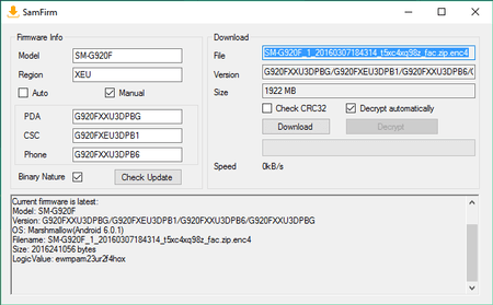

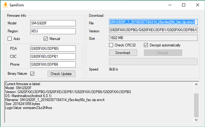

Wenn du die 4tlg flashen willst musst du die Daten in dem Samfirm-Tool aber manuell eingeben.
Siehe Screenshot

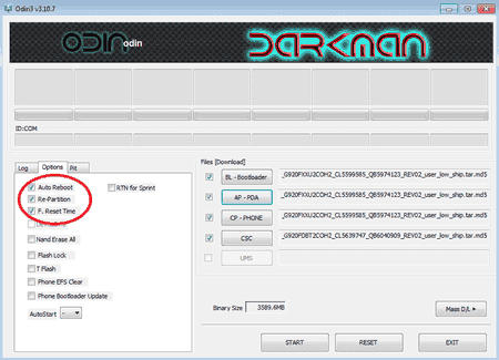

Und welche Haken hast du bei "Options" gesetzt ?
Reaktionen: Holt31
Nur Autoreebot und F. Reset Time
Ok also Anleitung nicht gelesen.............
Reaktionen: Holt31
Hab ich auch schon gemacht. Selbe Problem. :/ Aber ich versuche es nochmal. Glaub mir, die Anleitung habe ich schon gelesen, bevor ich den Beitrag hier erstellt habe. Habs einfach nur vergessen wieder zu setzen. Bin schon völlig durch den Wind ^^
