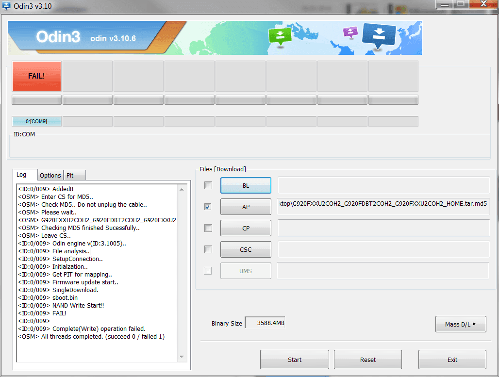

Hallo, da mein Galaxy S6 edge sich dauernd neustartete wollte ich den Cache im Recovery Mode löschen. Als ich das gemacht hatte startete mein Smartphone nicht mehr also versuchte ich die Firmware mit Odin zu flashen jedoch kam dieser Fehler:
<OSM> Enter CS for MD5..
<OSM> Binary Check MD5.. Do not unplug the cable..
<OSM> Please wait..
<OSM> Checking MD5 finished Sucessfully..
<OSM> Leave CS..
<ID:0/008> Added!!
<ID:0/008> Odin engine v(ID:3.1100)..
<ID:0/008> File analysis..
<ID:0/008> SetupConnection..
<ID:0/008> Initialzation..
<ID:0/008> Get PIT for mapping..
<ID:0/008> Firmware update start..
<ID:0/008> SingleDownload.
<ID:0/008> boot.img
<ID:0/008> NAND Write Start!!
<ID:0/008>
<ID:0/008> Complete(Write) operation failed.
<OSM> All threads completed. (succeed 0 / failed 1)
<ID:0/008> Removed!!
In den Recovery mode komme ich auch nicht mehr rein. Wenn ich nur den Den Recovery-Mode flashe kommt zwar kein Fehler jedoch kann ich trotzdem nicht ins Recovery booten.
Hat jemand einen Lösungsvorschlag?
Danke im vorraus!

Mit der 4tlg Firmware geht's auch nicht? Haken waren alle richtig gesetzt? Mach mal ein Foto von den Einstellungen in Odin.
Und bitte nutze die vorhandenen Themen. Das wurde dir aber schonmal gesagt.
Odin Fehler
Der wurde nicht ohne Grund zu gemacht.
