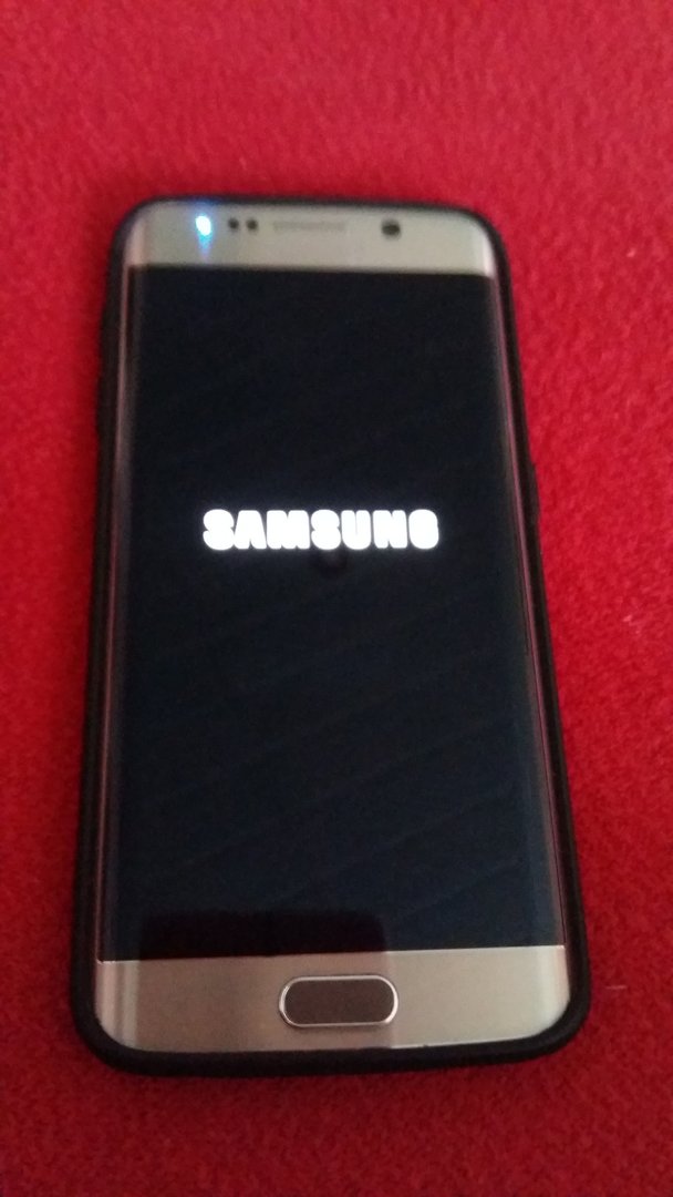

Hey Leute, ich habe ein Problem. Aus heiterem Himmel ging mein S6 Edge aus und versuchte neu zu starten. Ich habe zu der Zeit nichts am Handy gemacht. Ich war jedeglich Facebook mit meinem Handy. Nun hängt es beim "Samsung Symbol" Ins Recovery komme ich, Cache habe ich gelöscht, jedoch erfolglos. Nun wollte ich wichtige Sachen auf dem PC speichern, falls etwas zum Datenverlust führen sollte, aber wenn ich etwas auf dem PC kopieren möchte kommt nur "unbekannter Fehler" - Kann mir jemand helfen?
Es ist gerootet, Android 6.0.1, Custom Recovery, Stock Rom.

Naja wenn das Telefon nicht hoch fährt, kannst du am PC damit auch nichts machen.
Würde die Original FW nochmal drüber ziehen und schauen ob es dann wieder klappt.
Reaktionen: Wicki
@Darktrooper Führt das zu Datenverlust? Weil sehr wichtige Inhalte auf dem Telefon sind.
