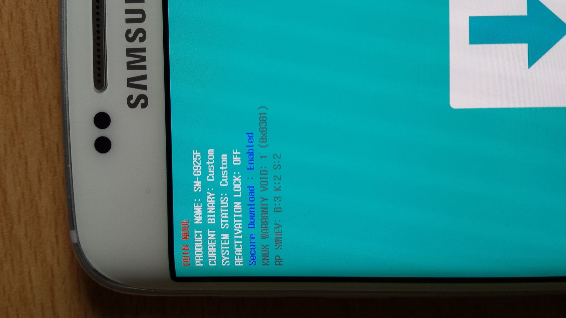

Das ist jetzt der Aktuelle Stand ohne eine 4-teilige firmware. Momenta ist die einteilige 6.0.1 drauf die nah 2 minuten einfriert und ggf. neustartet.
[doublepost=1464016996,1464016579][/doublepost]Wenn ich jetzt die 4-teilige 6.0.1 drauf mache und diese im nachhinein nicht funktioniert, heisst das handy friert wieder alle 2 minuten ein, habe ich dann noch die chance die 4-teilige 5.1.1 drauf zu machen sofern diese einer besitzt?
[doublepost=1464017452][/doublepost]Und noch eine frage, muss ich bevor ich die 4-teilige firmware installiere einen wipe cache und wipe factory reset durchführen?
[doublepost=1464020097][/doublepost]Habe jetzt die 4-teilige Firmware 6.0.1 aufgespielt mit dem ergebnis das ich im nachhinein einen DRK nachinstallieren musste und sich das handy jedoch nach wie vor neustartet. Ich kann es immer nur 2 Minuten lang bedienen... Ich brauche unbedingt die 4-teilige 5.1.1 firmware region DBT hat einer eine adresse dafür?

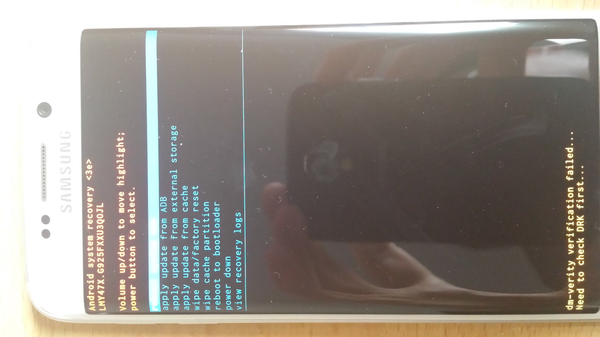

Hebe jetzt die 4-teilige Firmware von @bunnys7679 installiert. Danach bleibt das Handy jedoch im Startmodus und lädt nicht weiter... Der Bootloader zeigt folgendes an siehe Anhang.
Was kann ich jetzt noch tun?
Verkaufen, wegwerfen, oder neues kaufen und dieses hier als Ersatzteilspender nehmen.

Es wird halt schon irgendwas kaputt sein. Das Teil wird nicht umsonst als "defekt" verkauft und Softwareseitig kann man nicht mehr machen. Das der Koffer nach wenigen Minuten abschmiert, wenn es dann mal bootet, zeigt das auch nochmal. Da wird entweder das Mainboard, oder sogar der SoC ein Problem haben.
Also wenn ich so auf den sog. Boot loader schaue. Muss ich sagen das es der recovery mode ist und nicht der bootloader.
Da mal auf factory Reset gehen. Dann auf wipe Cache. Und rebooten.
leider kein erfolg
[doublepost=1464026803,1464026710][/doublepost]Ich bin mir sicher das wenn die lollipop version drauf ist und normal booten würde es nicht alle 2-3 minuten wie bei marshmallow hängen würde
