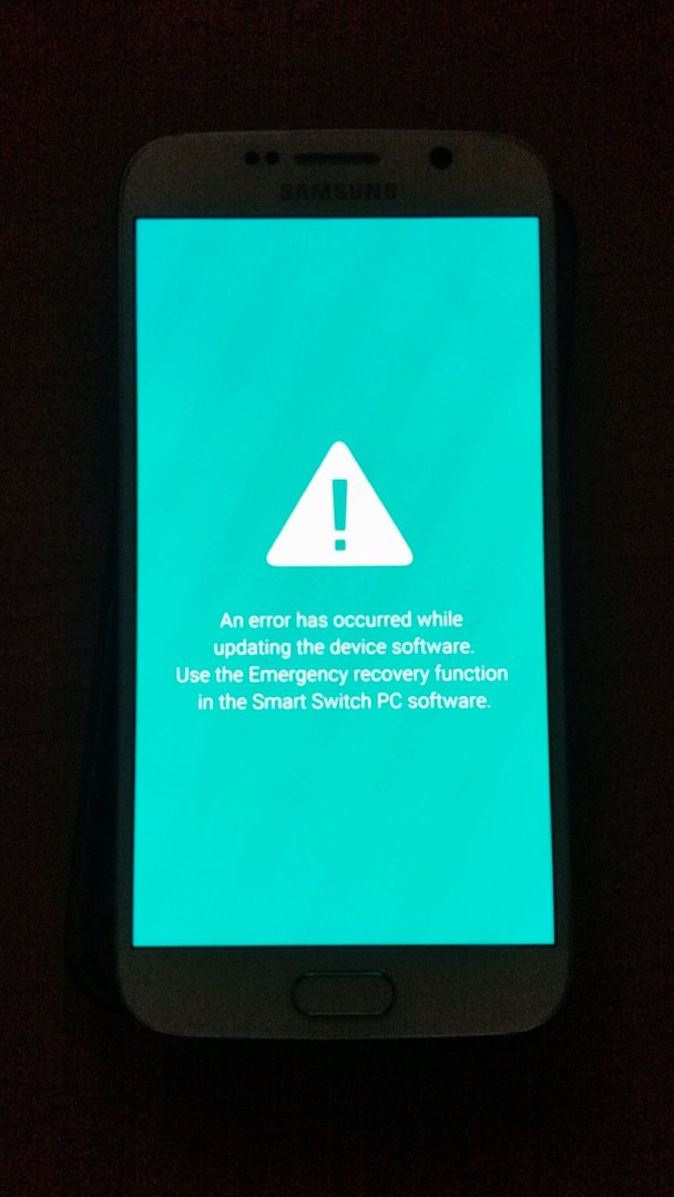

ich hab folgendes Problem: Hab mein Samsung beim flashen der Stockrom vernichtet.
Jetzt bekomme ich beim Rebooten folgende Info: An error has occurred while updating the device software. Use the Emergency recovery function in the Smart Switch PC software.
Ja, ich habe schon Smart Switch versucht, ich habe keinen Code und er zeigt mir auch keinen an nach dem Download.
Er installiert auch nichts...
Treiber etc neu installiert, nichts gebracht.

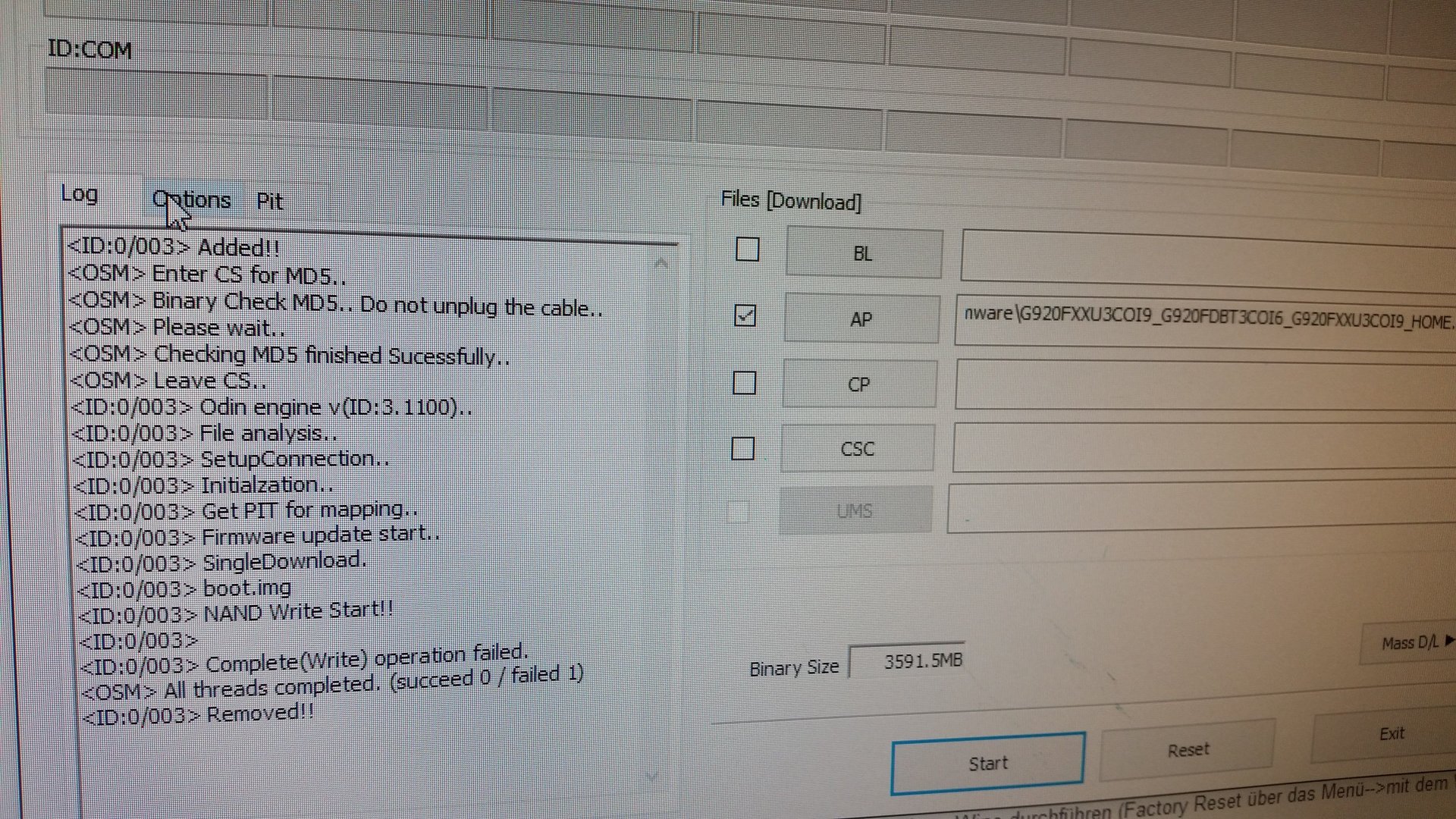

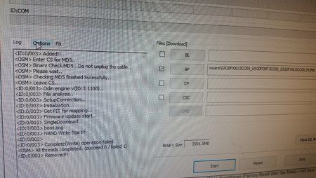

Ich komme noch in den Download Modus, aber beim flashen mit Odin bekomm ich immer folgenden Error:
Die Anleitungen hier habe ich schon versucht:
[Anleitung][G92x] Flashen einer Firmware per Odin
[Anleitung] [SM-G92x] Notfallwiederherstellung einer Firmware mit "Smart Switch"
Leider kein Erfolg.. Vielleicht hat jemand noch eine Idee?

Hast du denn schon versucht eine 4-teilige Firmware mit Odin zu flashen. Einige Seiten vorher wurde doch schon darauf hingewiesen wenn es mit der 1-teiligen nicht geht, die 4-teileige zu versuchen.
