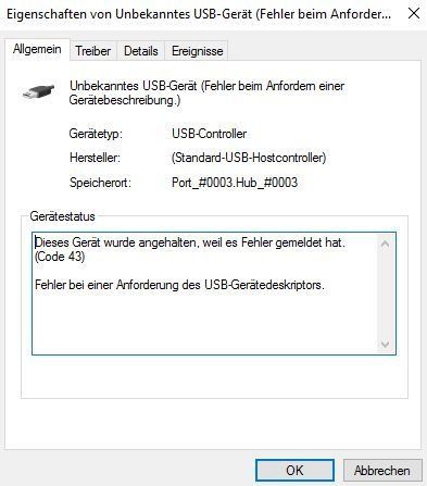

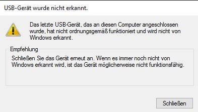

Hallo liebe Leute,
ich habe hier ein SGS6 EDGE von einem Kumpel liegen.
Dieser hat versucht es zu rooten. Das ist ziemlich in die Hose gegangen.
Es befindet sich in einem Bootloop. Das Samsung-Logo wird einmal geladen, mit dem Kreis drumherum,
dann startet es neu...
Was er genau gemacht hat kann ich euch nicht sagen. Hier erstmal die Daten:
Welche Modell habe ich : SM-G925F
Habe ich Root: Nein
Wie ist mein KNOX Status: 0x0304
Custom Rom, wenn JA welche: ???
Was habe ich versucht zu flashen: Soweit bin ich gar nicht gekommen
Habe ich Smartswitch schon benutzt: Ja
Welche Fehlermeldung kommt bei SmartSwitch: Wird nicht erkannt
Habe ich Odin (Garantiehinweis beachten) schon benutzt: Ja
Welche Fehlermeldung kommt bei ODIN: Findet gar kein Gerät
Was ich dazu sagen muss, es ist eine TWRP 2.8.7.1 installiert, welche auch läuft.
Ich habe versucht über OTG die Stock ROM zu flashen, aber mein OTG-Stick wird nicht erkannt...
Ein Backup ist auch nicht drauf.
Also wollte ich es per Fastboot pushen oder per Odin installieren.
Stecke ich das Gerät an den Rechner, erkennt er dass ein Gerät angeschlossen wird, es kommt aber folgende Fehlermeldung:
Im Gerätemanager steht es so:
Öffne ich es steht folgender Sachverhalt im Gerätestatus:
Starte ich in die Recovery sehe ich oben den Text:
Recovery is not seandroid enforcing
Ich habe das Gefühl dass es ein reines Softwareproblem ist, aber wie bekomme ich den Datenport des USB-Anschlusses wieder zum laufen ?
Ladevorgang funktioniert, aber eben nix mit Daten.
Kann ich noch irgendwas bewegen, oder ist es hin ?
Larbre86
Normal sollte Windows dein Telefon Automatisch erkennen.
Klick mal im Gerätemanager oben auf "Ansicht" -„Ausgeblendete Geräte anzeigen“
Dann auf USB Controller, dann schaust du ob da schon ein Telefon drin steht, wenn ja löschen.
Dann PC neu starten und Telefon neu anstecken.
Ansonsten haben wir hier die Treiber: Samsung's USB Driver for Mobile Phones (for Windows; x86 & x64)
Dann nimmst die 4tlg FW Anleitung.
[Anleitung][SM-G92x]Debranden vom Samsung Galaxy S6 (Edge) - Flashen einer 4-teiligen Firmware
Hallo und vielen Dank für die schnelle Antwort,
ich habe jetzt alles deinstalliert, das Gerät gelöscht, neu gestartet etc.
Die Samsung Treiber habe ich installiert, neu gestartet und angestöpselt.
Gleiche Fehlermeldung...
Ich habe es auf einen Windows 10, und einem Windows XP Rechner probiert, an unterschiedlichen Ports.
Mir scheint es wirklich so, dass er irgend ein Problem mit der Kommunikation hat.
Vielleicht wurde irgendwas in der TWRP umgestellt oder so.
Wenn ich es mit ADB Sideload probiere wird das Gerät getrennt und neu verbunden. Die Fehlermeldung ist immer noch da.
Kann man irgendwas über TWRP machen ? Ich bin langsam etwas ratlos.
Bei USB-OTG steht auch nur 0 MB. Bei Mount kann ich es auch nicht auswählen.
Läuft wohl doch auf nen Brick hinaus....
Gibt es eine Möglichkeit den Treiber manuell zuzuordnen ?
Ich meine in der Systemsteuerung ist das S6 drin.
Es kann nicht identifiziert werden. Deswegen greift er nicht auf die installierten Samsung-Treiber zurück.
Wenn ich aber nun dem nicht identifizierten Gerät sagen kann, hey, das ist dein Treiber (manuell auswählen) sollte es funktionieren.
Jedoch gibt es den S6 Treiber nur in dieser Exe-Datei. Hat ihn vielleicht jemand einzeln ?
Ich habe gerade etwas Angst was Falsch zu machen.
