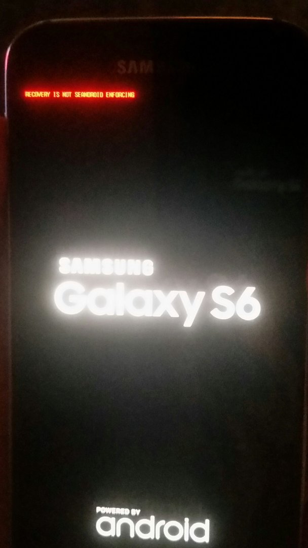

Okay 2. Mal versucht ohne die Tastenkombination loszulassen. Da ist eine rote Schrift oben. Es lädt einmal und dann wird der Bildschirm wieder schwarz und die blaue LED leuchtet.
Bild folgt gleich.

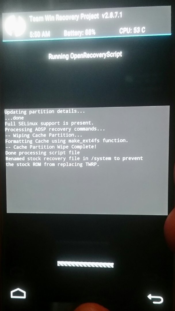

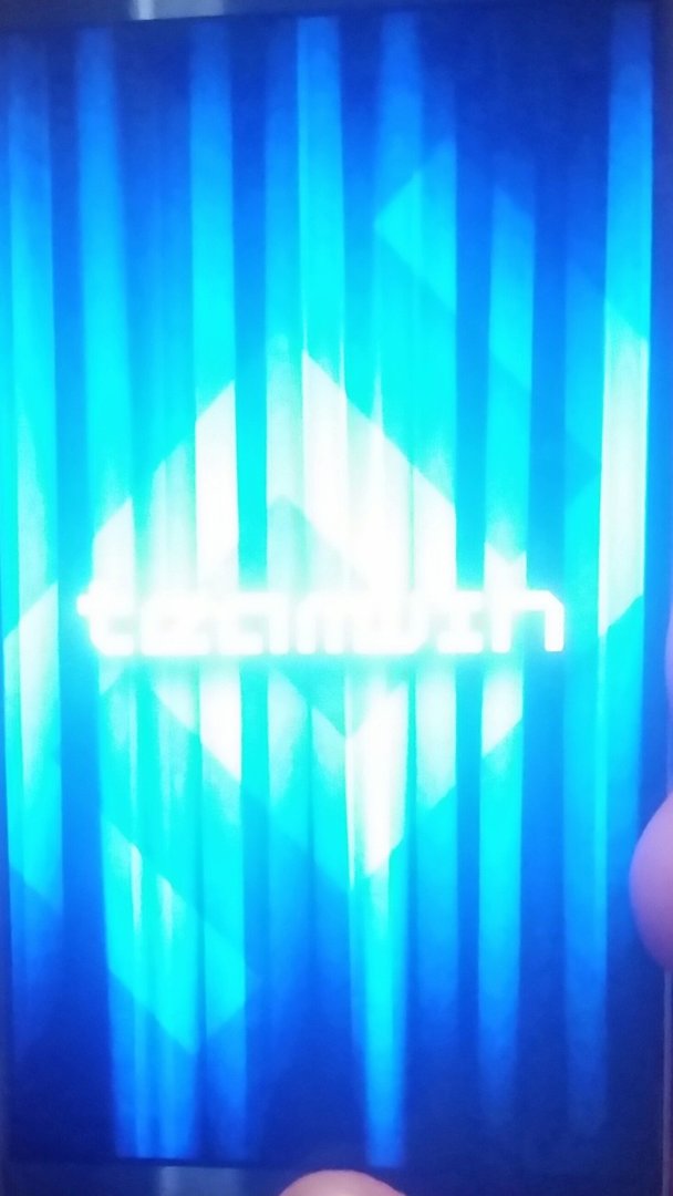

Also ich komme bis Bild 3 und dann geht der Bildschirm aus und die LED leuchtet blau. Ob ich die Tastenkombination durchgehend halte oder nicht. Wenn ich danach wieder TWRP flashe kommt wieder nur das Bild 1 ohne die Rote Aufschrift oben und dann wird der Bildschirm wieder schwarz und die blaue LED leuchtet.
