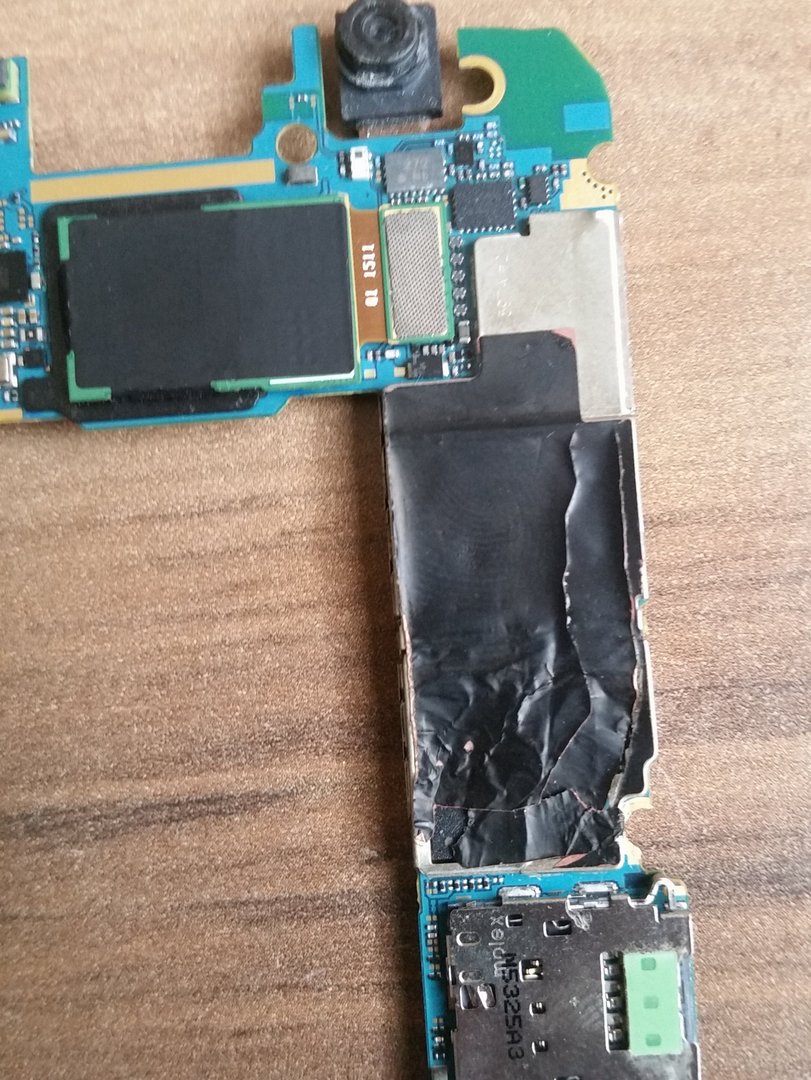

Es hat sich erledigt...
Es hat nie ein Flash funktioniert. Genauso wie beim TWRP ist es vorzeitig abgebrochen und das Handy hat automatisch gerebooted wenn ich kurz im Recovery Menu. Man kam nicht lange in das recovery Menü. Nicht mal eine Sekunde.
Habe ne andere Stockrom für das Handy genommen. Für das SM-G920F und es hat wieder bis zum Android wird aktualisiert geladen. Bin dann eingepennnt nach 20 min und gerade aufgewacht. Das Ding lässt sich nicht mehr einschalten.
Habe gestern auch mal mein s5 geflasht um zu gucken ob es vielleicht an mir liegt.
Mein s5 funktioniert besser als vorher.
Jetzt weiß ich auch warum es nicht funktioniert hat und nie funktionieren wird.
Da wurde rumgefummelt. Und ich habe das erst jetzt gesehen als ich es umgedreht habe... es war doch ein Hardware Fehler.
Trotzdem wollte ich mich mal bei euch allen bedanken für eure Hilfe leute :)

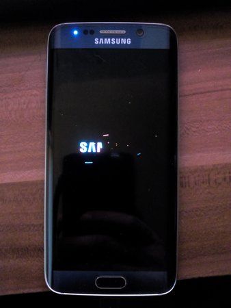

Montag Abend halb acht fings an: Das Handy startete sich einfach neu und hing in einer bootloop, konnte nicht auf das recovery zugreifen. Mal gings das zumindest android normal startete, aber dann auch nur für ein paar Sekunden um dann wieder, ohne Ansage, auszugehen. Hab mittlerweile diverse Versionen an Stockroms geflasht, aber wirkliche Besserung trat auch nicht ein. Entweder startete Android gar nicht und er hing bei der Samsung animation fest oder ich kam bis zur Einrichtung um dann wieder nach ca. 10-20 Sekunden einem Neustart zu begegnen...
Woran kann das liegen? Weiß Andoid nicht weiter und schmiert einfach ab?
Bin für jeden Hinweis dankbar :)
Danke für den Tip, Da ich mittlerweile schon n kompletten wipe gemacht hab, hat sich das schon erledigt. War aber auch nichts besonderes drauf was es zu retten galt. Hatte vorher schon alle wichtigen Erinnerungen, Fotos usw. in Sicherheit gebracht. Soll ja so dann und wann nicht verkehrt sein ^^
Edit1: Ok, soweit so gut. Mit der
[G925F] [Stock ROM] *04.08.2014* G925FXXU2COH2 [5.1.1] - DBT
konnte ich jetzt zumindest schon die Ersteinrichtung beenden, dennoch bleibt das Handy danach einfach stehen und friert ein.
Ein Softwarefehler kann so langsam ausgeschlossen werden, oder?
Auch das Recovery kackt nach kurzer Zeit ab, das einzige was zuverlässig läuft ist der Downloadmode.
Edit2: Manchmal bleibt der Boot einfach wie bei dem Bild hängen, freezt und startet neu. Natürlich auch mit dem stehengebliebenem Ton, ein Traum für die Ohren...
