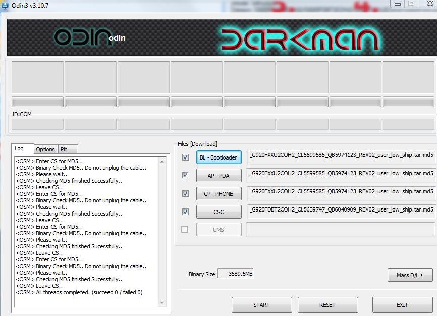

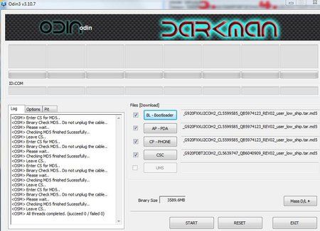

Odin habe ich dennoch schon mal probiert aber es wurde nichts ausgeführt nachdem ich auf start gedrückt habe.

Hallo
Ich habe beide Anleitungen probiert.
Jedoch scheint es, daß ich bei beiden Anleitungen an dem Punkt das Handy in den Download Modus zu bringen scheitert. Somit funktioniert Odin nicht (siehe Bild)
Eine der Tastenkombinationen um dorthin zu kommen geht nicht.

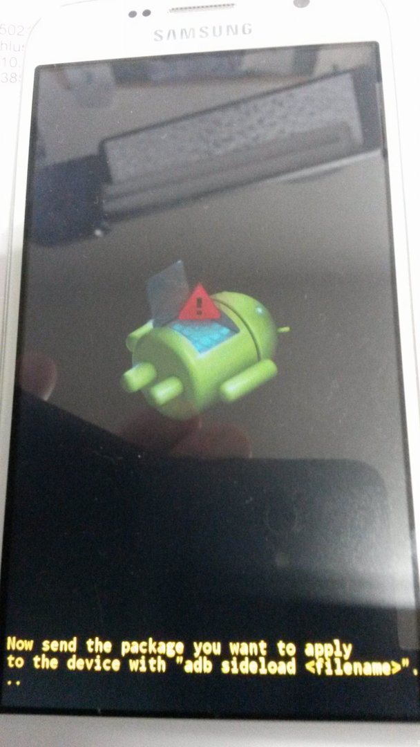

Ich sehe auf dem Display Das fliegende Android mit einem roten Dreieck und darunter steht: Now send the package you want to apply to the device with "adb sideload <filename>"
Mach davon bitte mal ein Foto!
Ich habe das Telefon gebraucht von einem Kumpel bekommen und habe gedacht ich könnte das wieder hinbekommen. Er sagte nur, daß es plötzlich so war und er nun nicht weiß wie das weg geht. Aber wer weiß ...
Was ist das mit dem adb sideload ???? vielleicht geht es ja damit. Keine Ahnung was das bedeutet.
Ich weiß nicht ob die Tasten kaputt sind. Davon sagte er nichts. Für mich siehts original aus Ja.

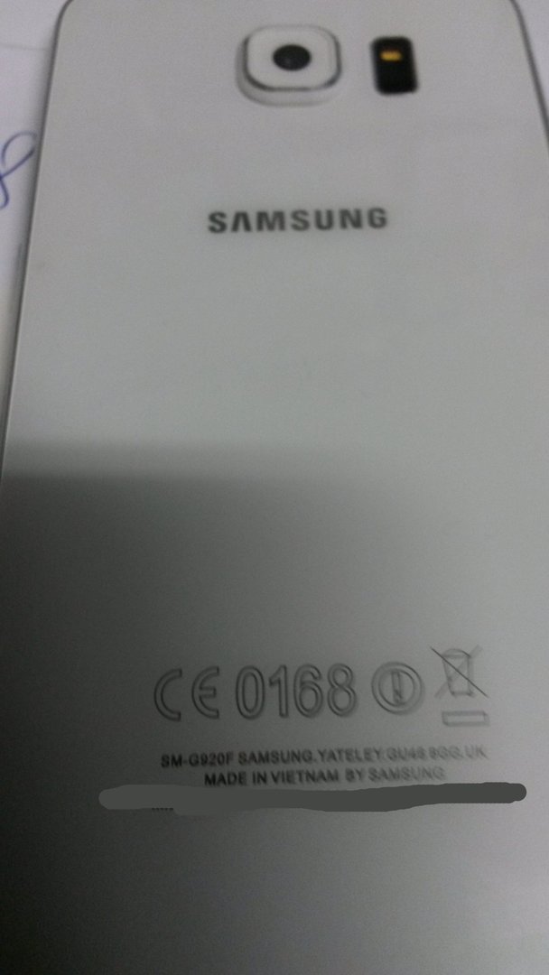

Habe deine IMEI mal Unkenntlich gemacht.

Ja das sieht Original aus, jedoch muss ich gestehen das ich diesen Modus zum ersten mal bei einem Samsung Handy sehe.
Ohne den Download Modus kommen wir halt leider nicht weiter.
Das die Lautstärke Tasten defekt sind, wäre natürlich auch eine Möglichkeit aber wie das Handy dann in diesen Modus kommt, dass ist eine gute Frage.

Hallo
Also nein..............
Es muss wohl doch so gewesen sein wie der Kumpel sagte. Er hat es an gemacht und dann war es plötzlich so gesperrt DENN......
Über Nacht war der Akku nun endlich leer.
Als ich es an Strom ansteckte und angeschaltet habe stand was neues da. Ein Menü wo einige Tests stehen (Auto Test, Manual Test, Item Test usw...)
Irgendwo stand da was von delet chache oder so. Das habe ich ausgewählt. (übrigens Tasten gehen alle :) )
UND plötzlich startete es vollständig neue. :) :)
Klar alle Daten waren weg aber ich kann es bedienen und alles wieder einstellen.
Also ist die Lösung für mein Problem : warten bis Akku leer und dann beim ersten Anschalten diese Cache löschen

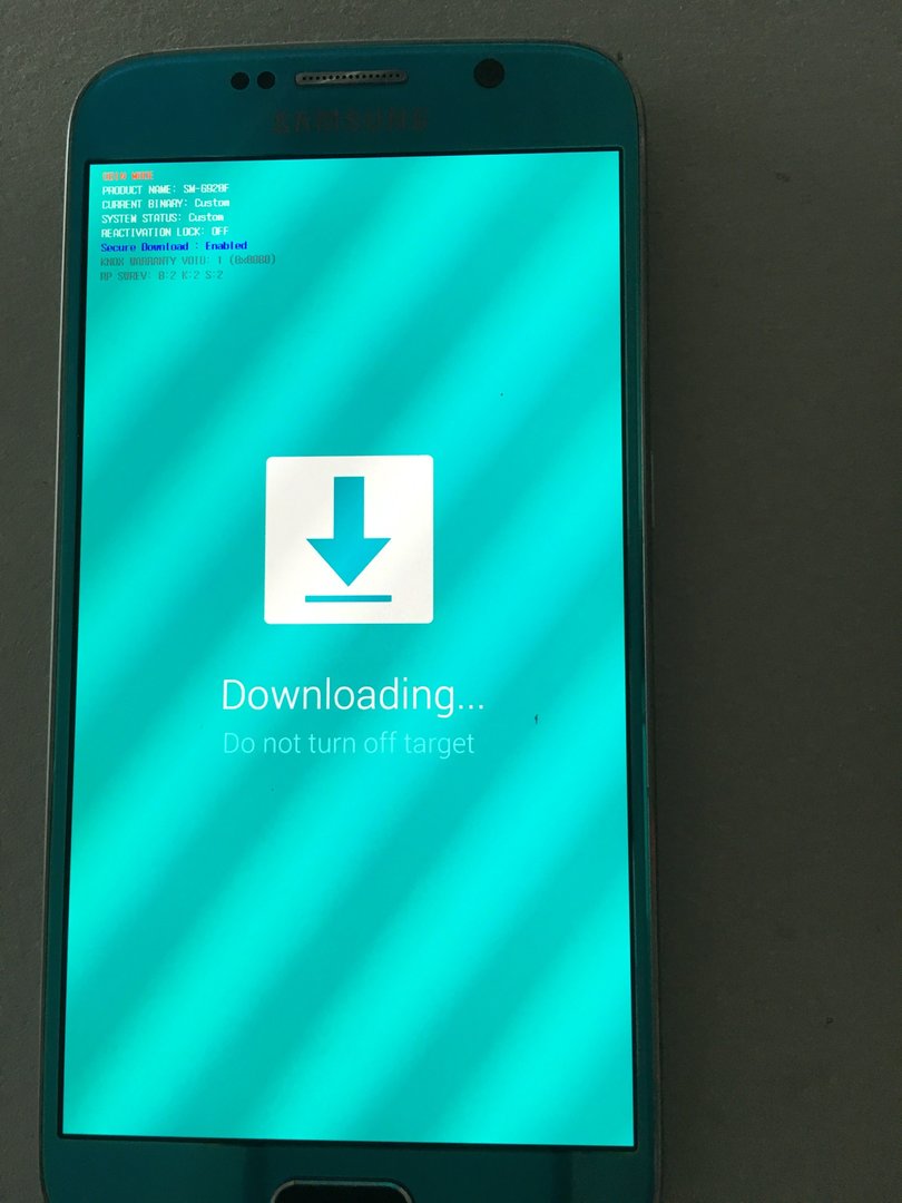

Vorweg: Ich bin absolute Android Leihe. (Dafür Iphone experte ;))
Also ich hab ein Samsung Galaxy S6 bekommen. Das Gerät hat nicht mehr gestartet, da irgendjemand meinte er müsste es versuchen zu Rooten. Es scheint so als wäre dabei ein Fehler passiert.
Nun hab ich Folgendes getan. Ich hab das Gerät im Recovery Modus gestartet. Dort wurde mir ein Recovery Tool Names "team win recovery" angezeigt. Mit dem Hinweis das kein OS Instaliert sein.
Da dies kein abhilfe schaffte hab ich den Download Modus aktiviert. Hier zeigt sich folgendes Problem:
Das Gerät Ladet ganz normal auf, wird aber nicht vom PC als USB Gerät erkannt. Keine reaktionen des Computers. Kein Gerät im Geräte Manager zu finden nichts. Der Ladevorgang läuft.
Seit dem letzen Restart wird kein Bild mehr Standard Startbild mehr angezeigt -> "Samsung Galaxy S6 Android" (der schwarze normale Bildschrim) Es ist nur noch der Download Modus verfügbar. Dieser kommt auch OHNE sicherheitsabfrage.
Wenn ich ein Hardreset zum starten mache wird das Bild kurz weiss und bleibt anschließend schwarz.
Der Download Mous zeigt folgendes Bild (siehe Anhang)
Danke für die Hilfe
Viele Grüße
telly
Danke für die Antwort. Ich hab wie oben beschrieben keine USB Verbindung.
Sprich das Gerät wird nicht erkannt. Kabel wurde auch schon gewechselt und an unterschiedlichen PC getestet.
Viele Grüße
Treiber wurde installiert. PC Neugestaret.
Alter Treiber wurde zuvor deinstalliert. Keine Änderung.
Gerät wird nicht vom PC erkannt. Handy läd aber (scheinbar).
Wie gesagt das Gerät start nur noch wie oben im Bild zu sehen den Download Modus. Ansonst blinkt es kurz hell auf und das wars dann.
