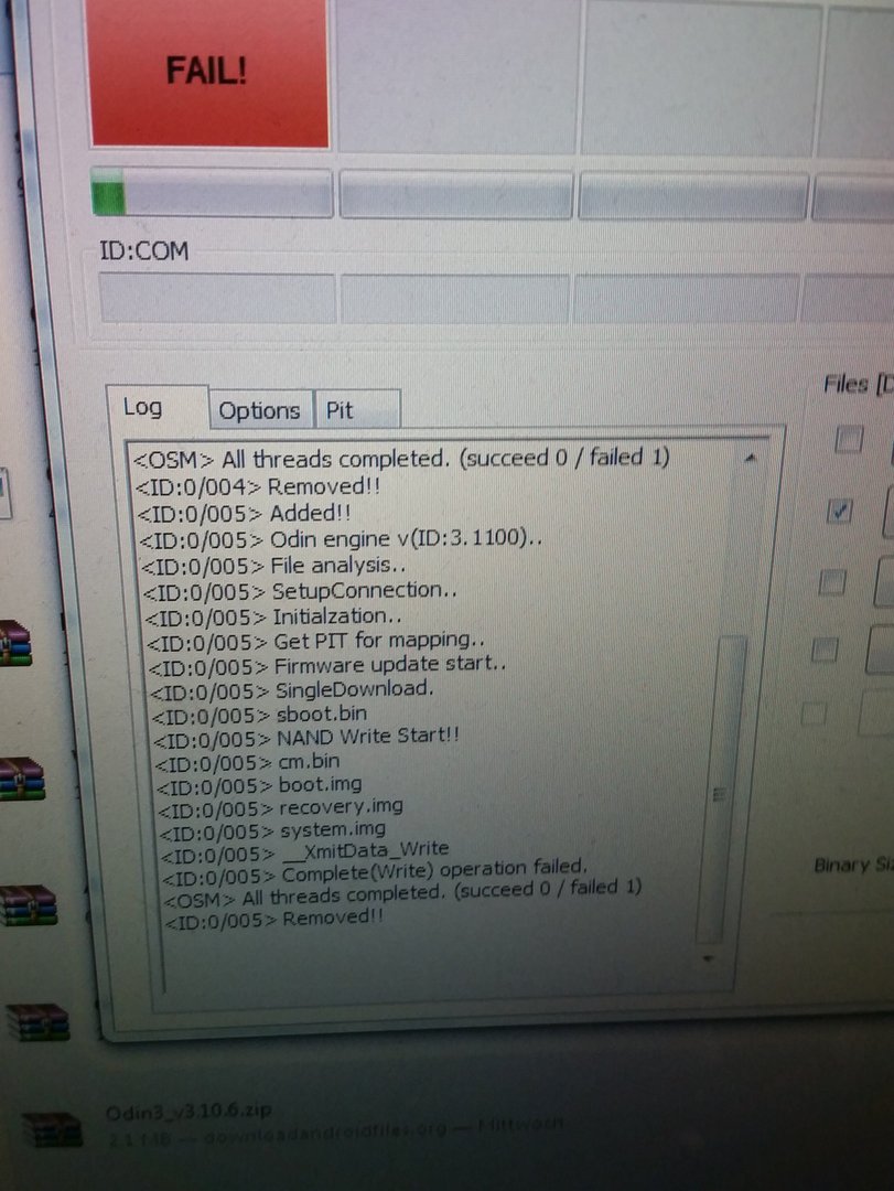

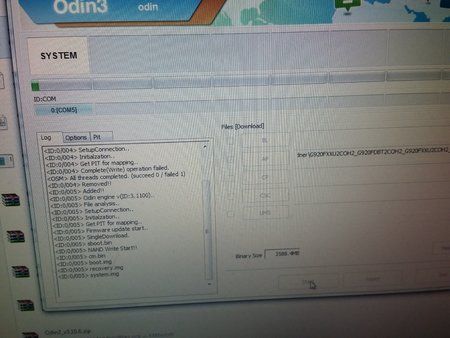

S6... jetzt bleibt er bei pit mapping stehen...
Versuch ins Recovery zu kommen.
LG
Also das ist passiert.

Okay. Aber wie Arbeite ich da mit Odin?

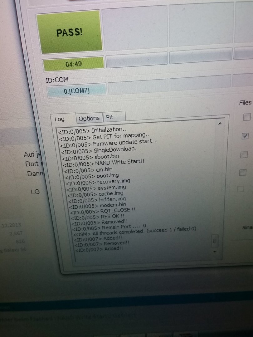

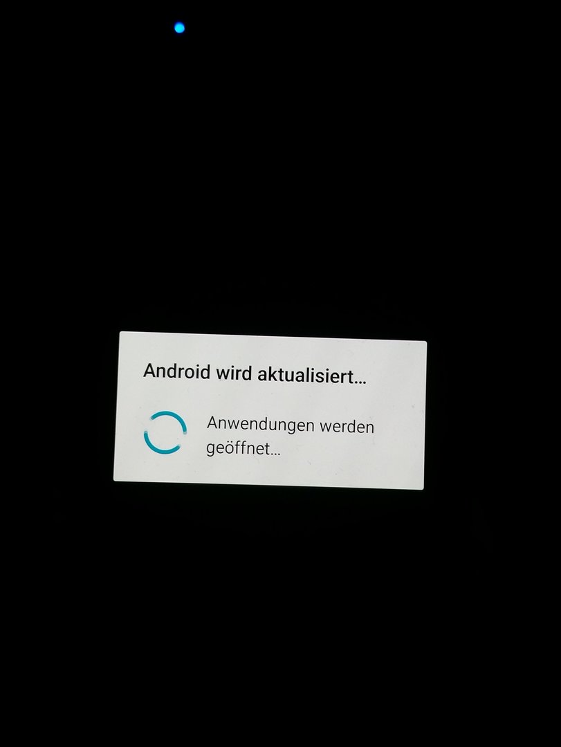

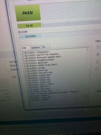

Okay es hat jetzt ohne twrp geklappt... aber so weit War ich schon mal... und genau dort ist es stehen geblieben.

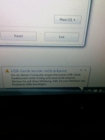

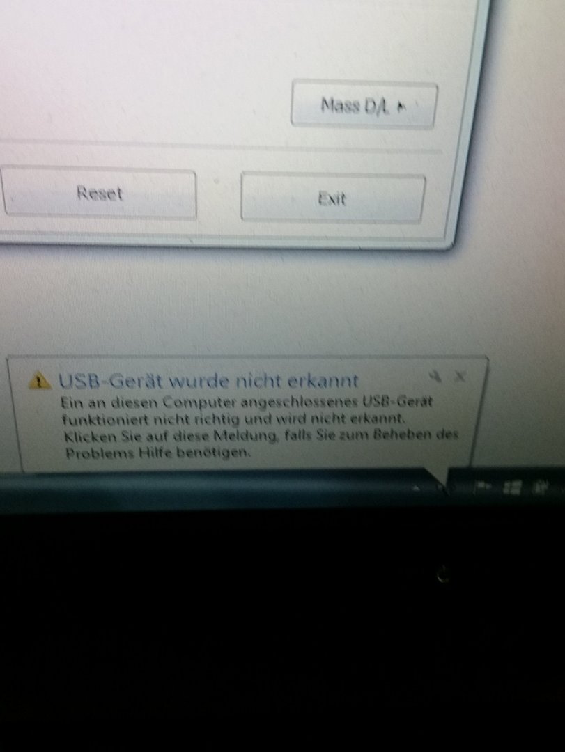

Ich habe es gemacht... er lädt die Datei mit Erfolg aber danach leuchtet das blaue Licht oben links nur und er connectet und disconnectet sich immer wieder.

Ich dachte erst mal Es wäre ein Hardware Fehler... aber kann es nicht sein... habe auch schon das Micro USB im s6 ausgetauscht...

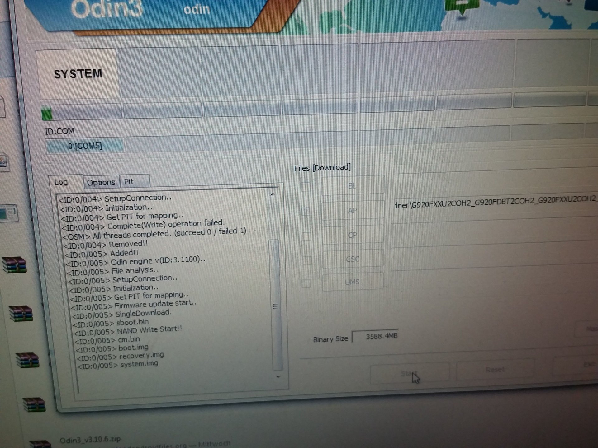

Was hast du gemacht, das TWRP geflasht?
Hast du das Handy, nach dem Odin fertig war, sofort ausgemacht und dann gleich ins Recovery?
LG
Ja habe es geflasht. In odin AP rein und auf Start geklickt.
Es ist danach direkt selber ausgegangen und hat sofort neu gestartet...

Und darkman, ja es hat geklappt bis zu genau dem Punkt und dann War ich wieder bei 0 weil es nicht weiter geht.

Okaynhabe es ohne Auto Reboot geflasht. Es blieb dann beim blauen Bildschirm und ließ sich nicht ausschalten. 1 Minute auf den Power Button sollte reichen. Es passiert aber nichts und auch keine anderen Tastenkombinationen. Also habe ich das Handy aufgemacht und das Akku abgestöpselt. Dann mit der Tastenkombination vol up +Home+ Power. Und wieder nur Samsung Galaxy s6 Powered by Android und dann kommt der schwarze Bildschirm ( komplett schwarz) und es leuchtet wieder das blaue Licht oben links.
