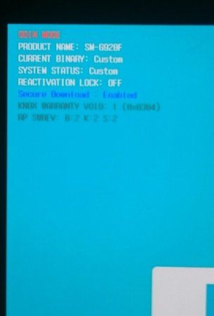

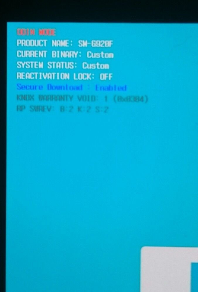

Mach bitte mal ein Foto vom Download Modus, dort stehen ein paar Daten.

Darkman ich habe nur ein Foto vom recovery Modus gemacht vor einpaar Tagen. Vom download Modus nicht...
Hilft das vll?

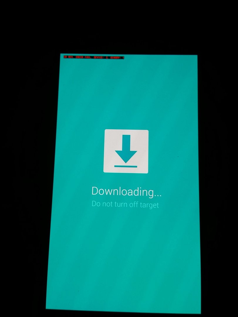

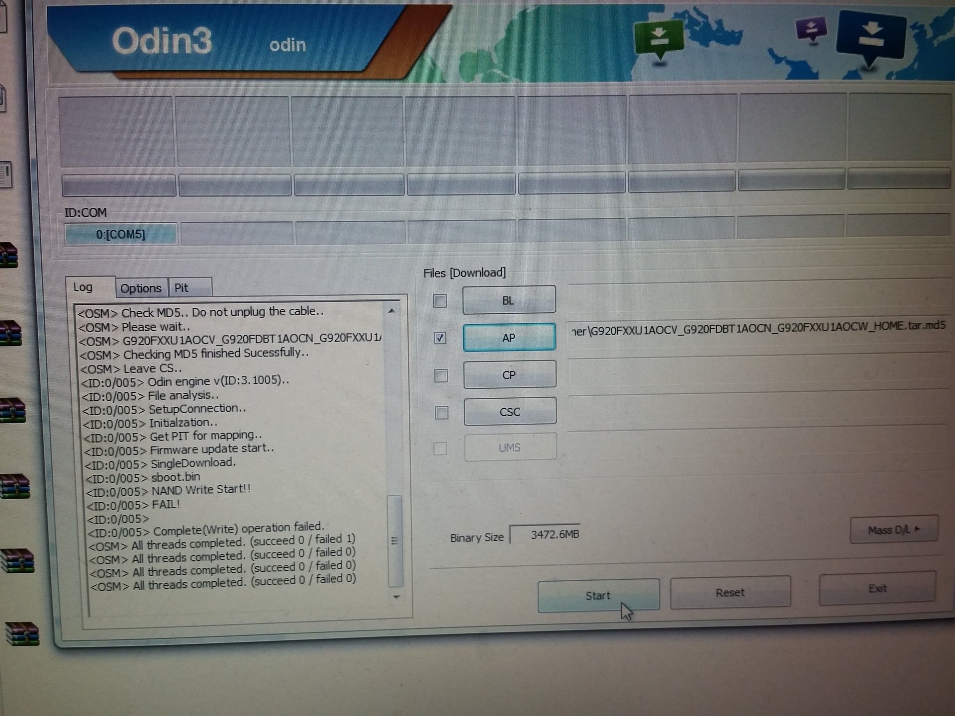

Okay Leute, ich bin im download Modus. Wie ich es geschafft habe erzähle ich wenn alles erfolgreich War. Aber mit odin lässt es sich nicht flashen. Er macht nach dem ich auf Start drücke genau das.
Weiß einer weiter?

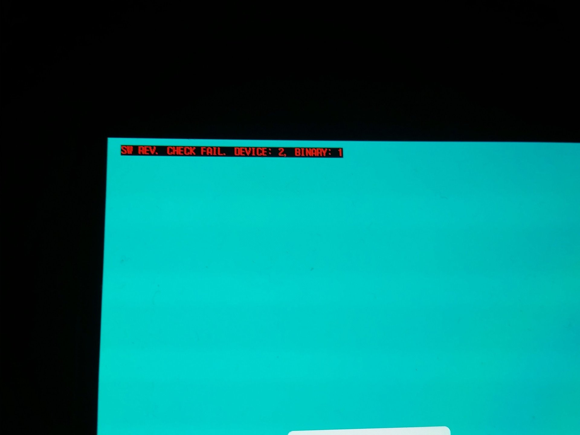

Hattest du mal die 5.1.1 drauf?
Zurück zur 5.0.2 kannst du nicht.
LG
Das Problem ist, ich weiß gar nicht welche drauf War. Ist das die ich drauf machen wollte eine niedrigere Version? Dann lade ich mal eine höhere und versuche es dann :)
Ja, auf jedenfall mit einer aktuellen probieren.
Sieht die linke obere Ecke im Download Mode auch vor dem Flashvorgang nicht aus wie auf diesem Bild?

Ja, probier es mit der aktuellen 5.1.1

Ne leider nicht... am Anfang ja aber nach gefühlt 1000 versuchen nicht mehr.
Deine ODIN Version sieht sehr veraltet aus............ welche ist das ?
Nimm mal ne neue 3.10.6 ähm die 3.10.7
