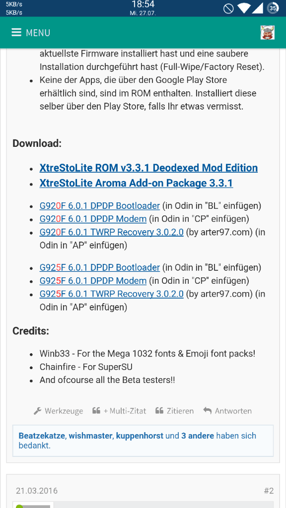

hallo, ich fasse mich kurz! nachdem ich die neuste twrp und xtrestolite installiert. alles läuft rund, nur der systemstart nicht. es dauert ewig und geht nur mit "starthilfe" von smart switch. jedes mal aufs neue. liegt wohl am alten bootloader. habe versucht, den neusten zu installieren aber nachdem mir odin die erfolgreiche installation anzeigt, bleibt der download balken auf dem display leer und so bleibt das dann... wie genau installiere ich den bootloader? vielleicht mache ich was falsch... habe bl und modem im xda thread runtergeladen...

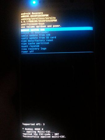

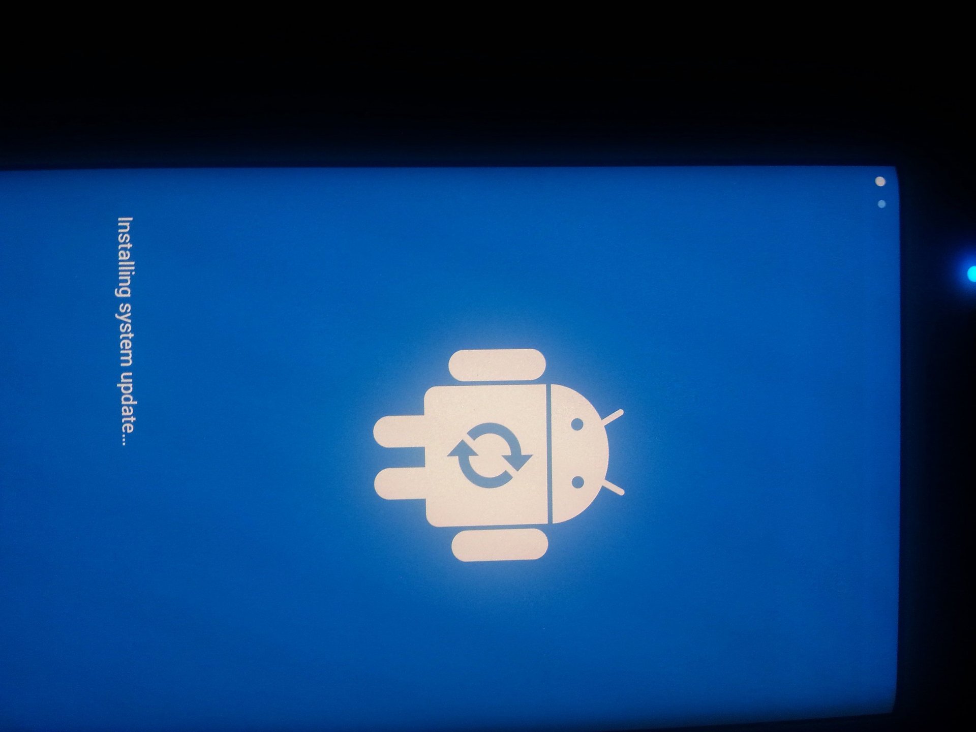

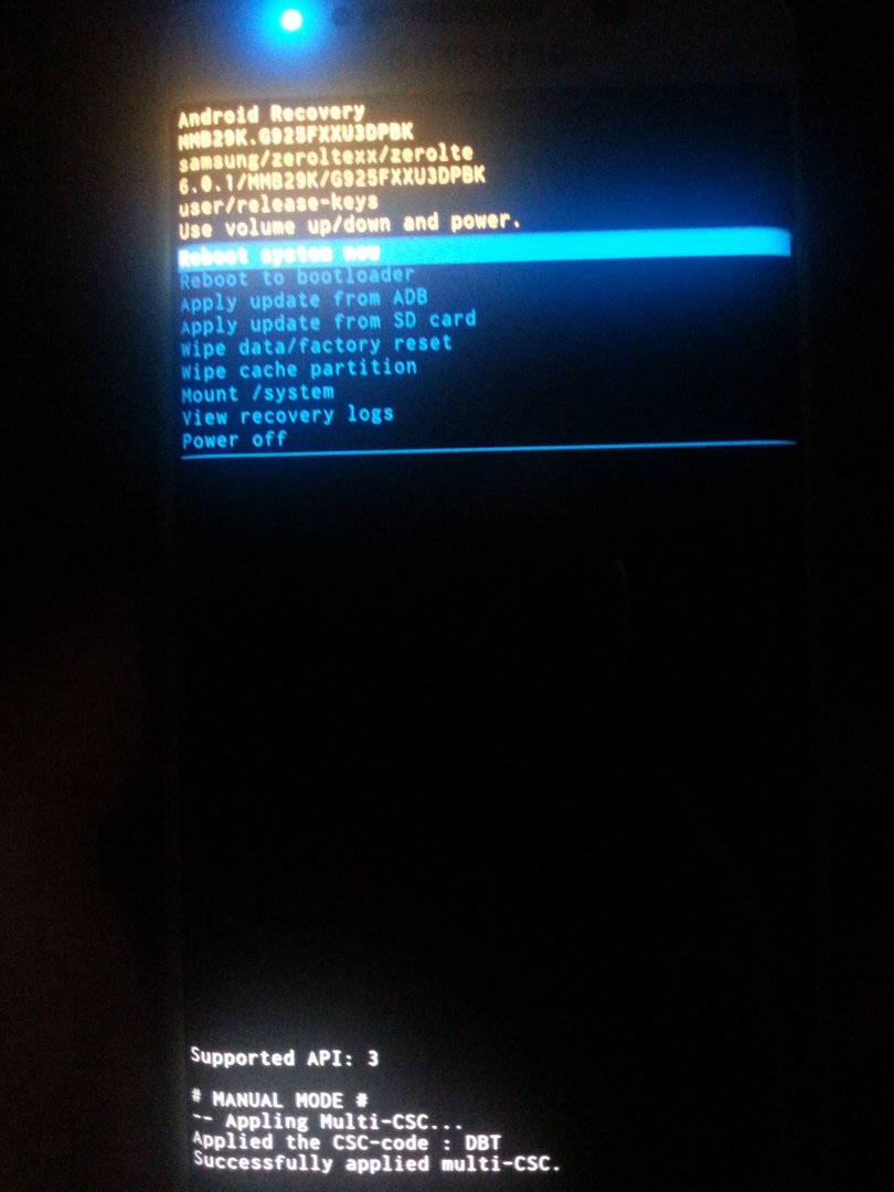

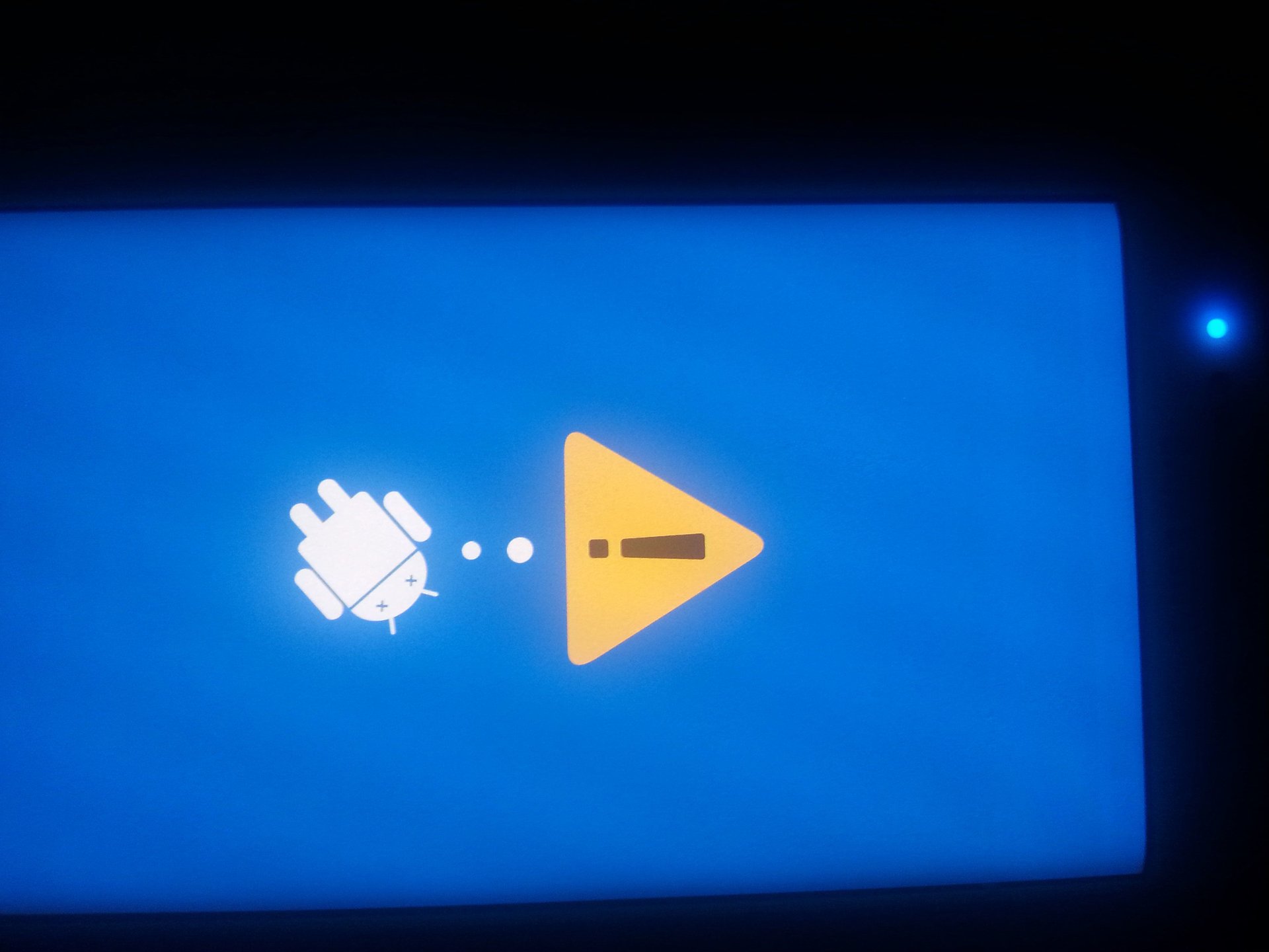

  • Welche Modell habe ich : SM-G925F
  • Stock Rom, wenn JA welche: G925FXXU3DPBK
  • Habe ich Root: ja CF-Auto-Root-zerolte-zeroltexx
  • Wie ist mein KNOX Status: 0x0500
  • Custom Rom, wenn JA welche: Nein
  • Was habe ich versucht zu flashen: (Link zur Datei,oder Dateiname)
  • Habe ich Smartswitch schon benutzt: ja
  • Welche Fehlermeldung kommt bei SmartSwitch: keine verbindung
  • Habe ich Odin (Garantiehinweis beachten) schon benutzt: Ja
  • Welche Fehlermeldung kommt bei ODIN: keine
    Hallo, leider habe ich seit gestern ein großes problem..
    Ich habe mein Handy ohne probleme gerootet supersu installiert
    und Lucky patcher.Anfangs lief alles problemlos ,dann wollte ich
    etwas mit der app lucky patcher machen undzwar einen modded playstore
    erstellen bzw patchen.Es gab mehrere zur auswahl und ich habe den oberen
    genommen. Als er fertig war hat er einen neustart ausgeführt und hängt seitdem
    beim samsung logo im bootloop .Ich habe schon verschiedene stock fw (sammobile) mit odin erfolgreich eingespielt.
    Aber das problem bleibt bestehen. wipe cache partion schon ausgeführt. Ich möchte keinen hardreset
    ausführen da ich die Bilder und daten auf dem handy dringed behalten muss.Ich habe kein backup gemacht.
    Ich bin für jede hilfe dankbar.
    wenn jemand aus der umgebung gummersbach,köln,dortmund kommt und mir sicher hefen kann, dann würde ich auch
    vorbeikommen.
    Lg s6edgeandroid
