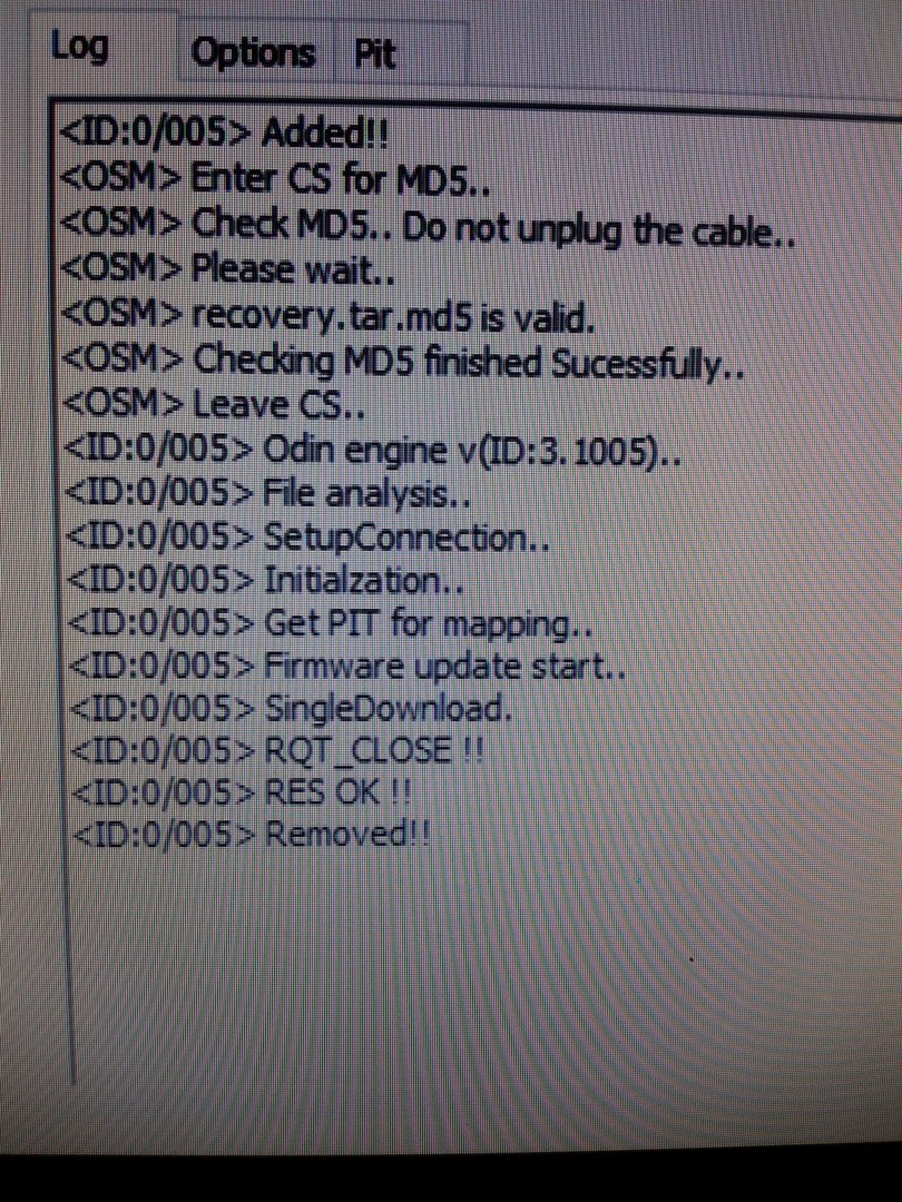

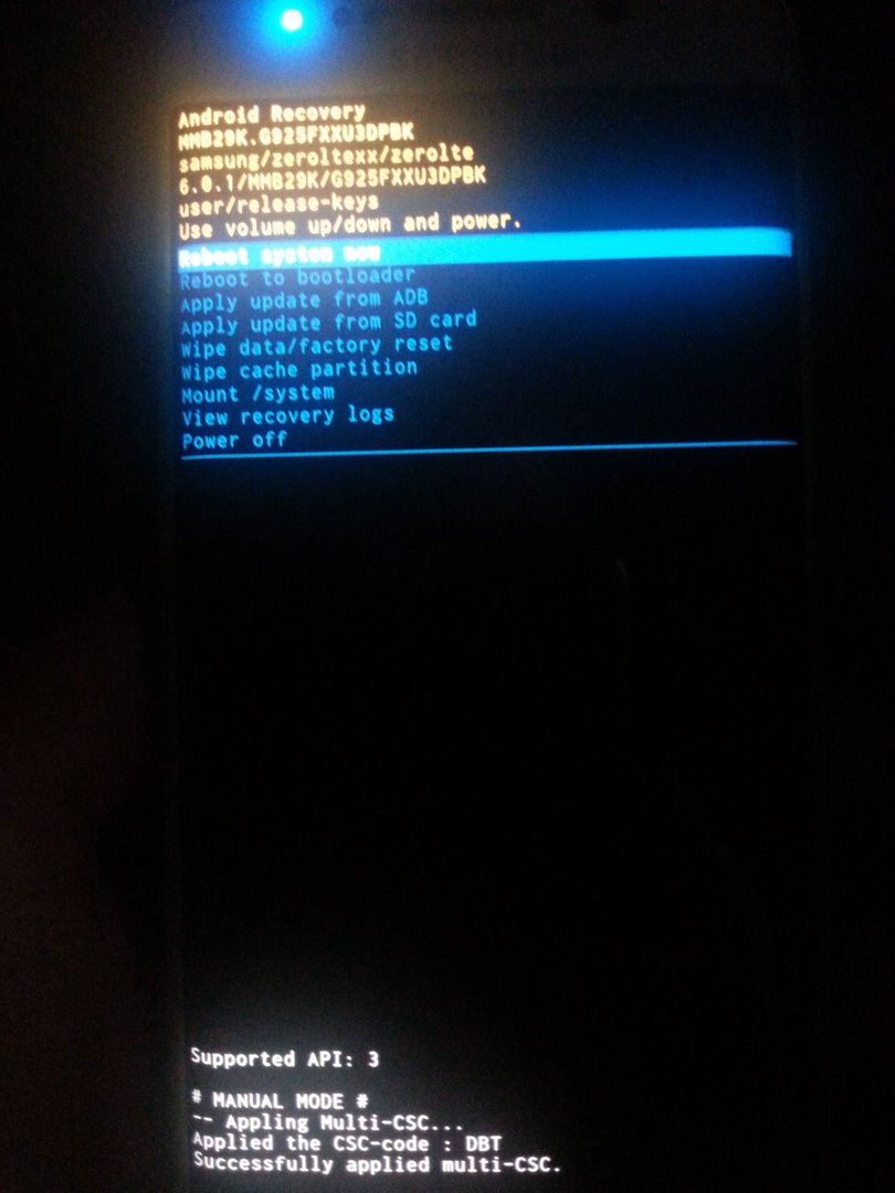

Also.. twrp wurde per Odin erfolgreich geflasht, also keine Fehlermeldung o.ä.
Wenn ich in die recovery boote erscheint aber trotzdem nur die Standart recovery.
und beim rein booten in die recovery erscheinnt immer noch installing system updates
und dann ein umgekipptes android Männchen.
Wieso habe ich jetzt keine trwp recovery.. ich werde noch verrückt mit dem Handy
