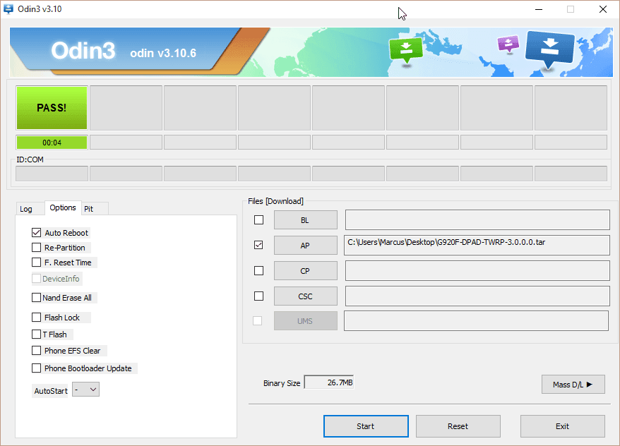

Wie genau flashe ich die .tar Datei mit Odin? Wo muss die Datei hin? BL oder AP?
AP

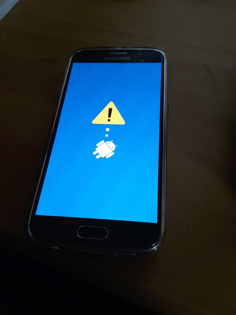

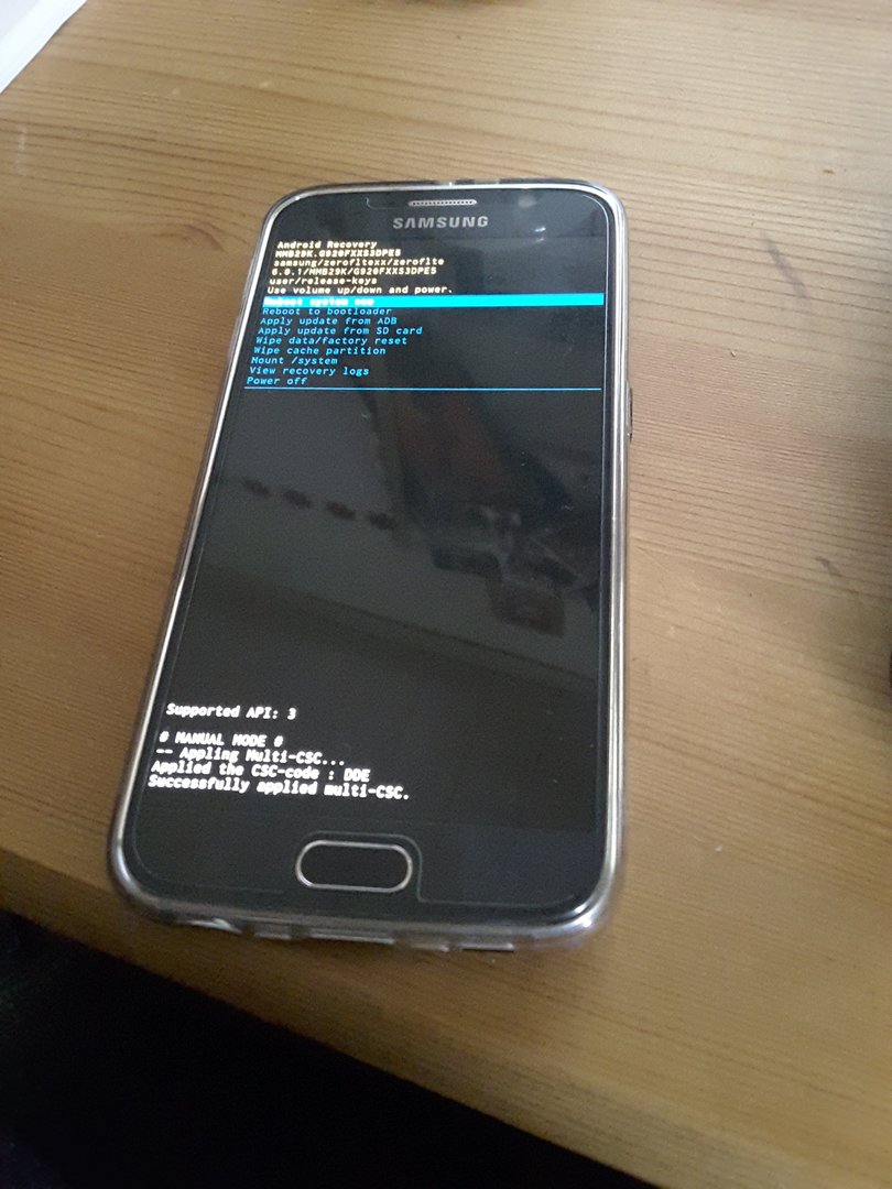

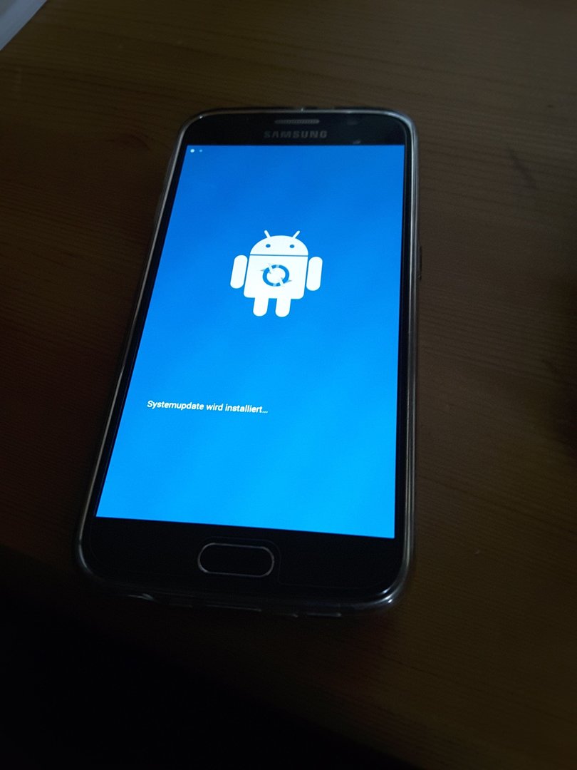

Irgendwas läuft bei mir schief. Habe gerade die Datei twrp-3.0.2.1-zeroflite.img.tar mit Odin geflasht. Wenn ich dann in den Recovery Modus booten will, erscheint ein blauer Bildschirm und es erscheint die Meldung: Systemupdates werden installiert. Danach kommt dieser umgefallene Android Roboter mit dem gelben Schild und dem schwarzen Ausrufezeichen und kurz danach bin ich im Stock Recovery Modus....
Woher stammt die? Die ich zusammengetragen habe, bzw. die, die im Startpost für MM verlinkt sind, haben andere Dateinamen. Ich nehme einfach mal an. dass Du auf MM bist.
Bin auf Marshmallow......habe es über google gesucht. Probiere mal deine Datei.....aber ich hatte bei der PhilZ Recovery hier aus dem Forum das gleiche Problem.
Warum über Google, wenn die doch hier verlinkt sind? Du wirst eine nicht mit MM kompatible geflasht haben. Probier die aus dem Startpost, wenn das nicht klappt, wirst Du die Stock Firmware flashen müssen.
Ich habe jetzt die hier aus dem Startlink von Chainfire installiert. Stock ROM habe ich drauf (Die DTM Version).

- nimm Odin 3.10.7
- Auto Reboot deaktivieren
- Nach dem flashen manuell direkt in die Recovery booten
Reaktionen: s6edgeandroid und Marcus1978
Hat funktioniert....Danke
