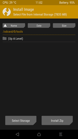

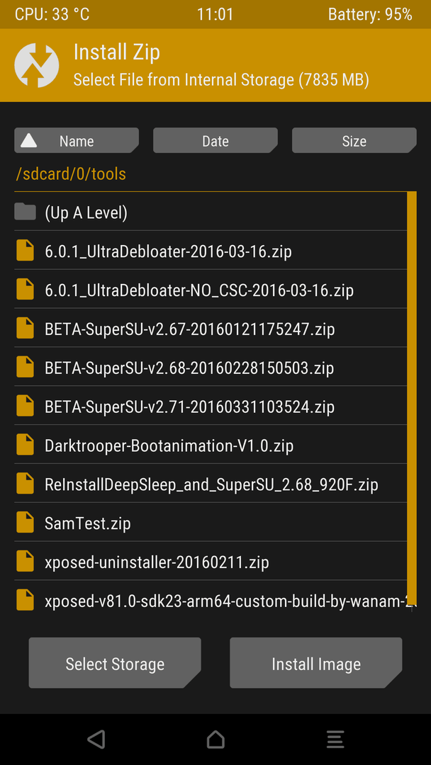

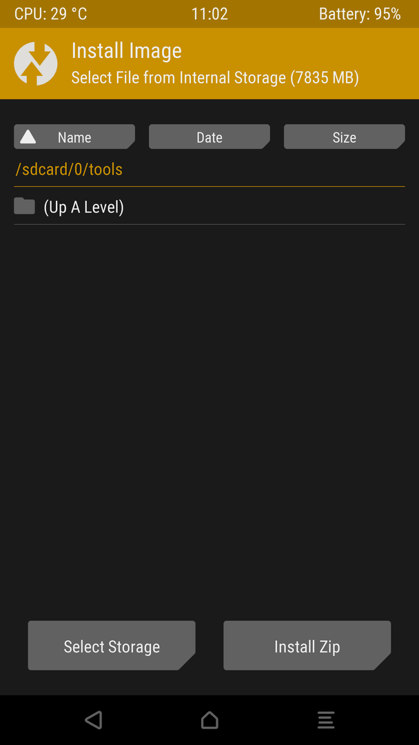

Gneau, alle ordner werden leer angezeigt. Ich habe mir jetzt ein OTG Adapter bestellt und versuche einen USB Stick anzuschließen, eventuell komme ich so an mein xposed. Oder habt ihr noch eine bessere Idee?
Du bist aber den richtigen Weg über "Install" gegangen und bist im richtigen Ordner, oder?
TWRP zeigt dir dort entweder nur Dateien mit ".zip", oder ".img"-Endung. Hast Du vielleicht einfach ausversehen die Ansicht umgestellt und dir werden nur Images statt ZIPs angezeigt? Der Toggle dafür, ist der Button unten rechts. Wenn dort steht "Install Zip" werden nur Images angezeigt. Drück nochmal auf den Button, dann heißt der "Install Image" und dir werden wieder ZIPs angezeigt.

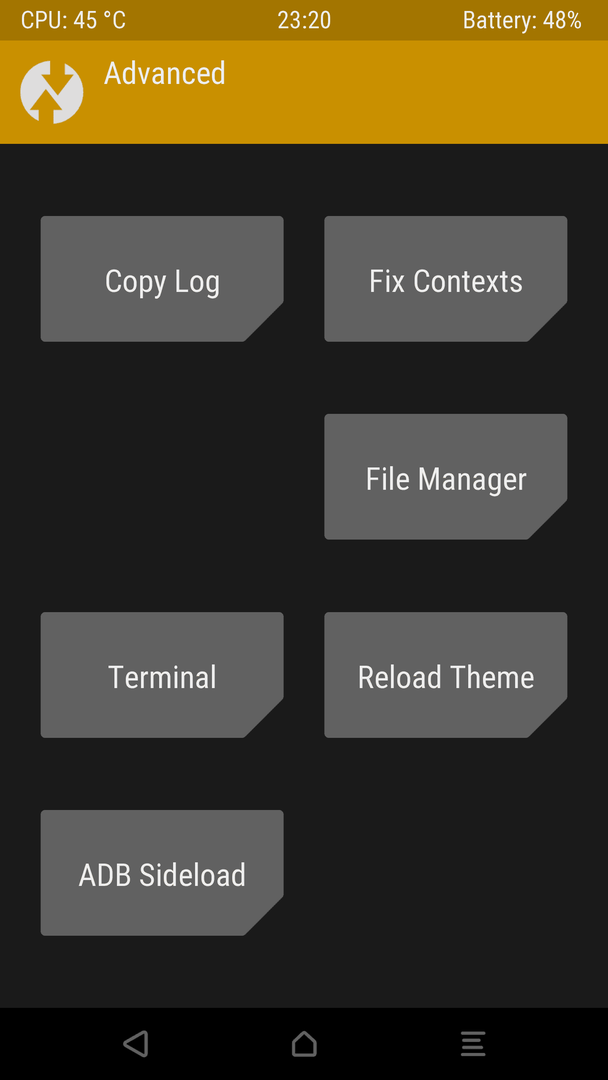

chmod, wenn ich das richtig verstanden habe, bezieht sich auf lese und schreib- und leserechte - allerdings habe ich keine Ahnung ob das für TWRP in irgendeiner Form relevant ist und scheint aus der Linux Welt zu stammen. Ich müsste zwar nochmal nachsehen, aber du findest die Einstellung unter "Advanced". Wäre super wenn du mir einmal sagen könntest, welche Werte dir dort vorliegen.

chmod ist mir durchaus ein Begriff, in der Recovery allerdings nicht.
Advanced > Filemanager
