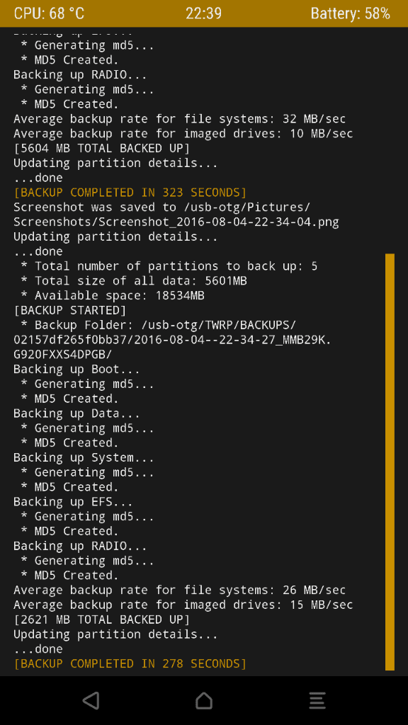

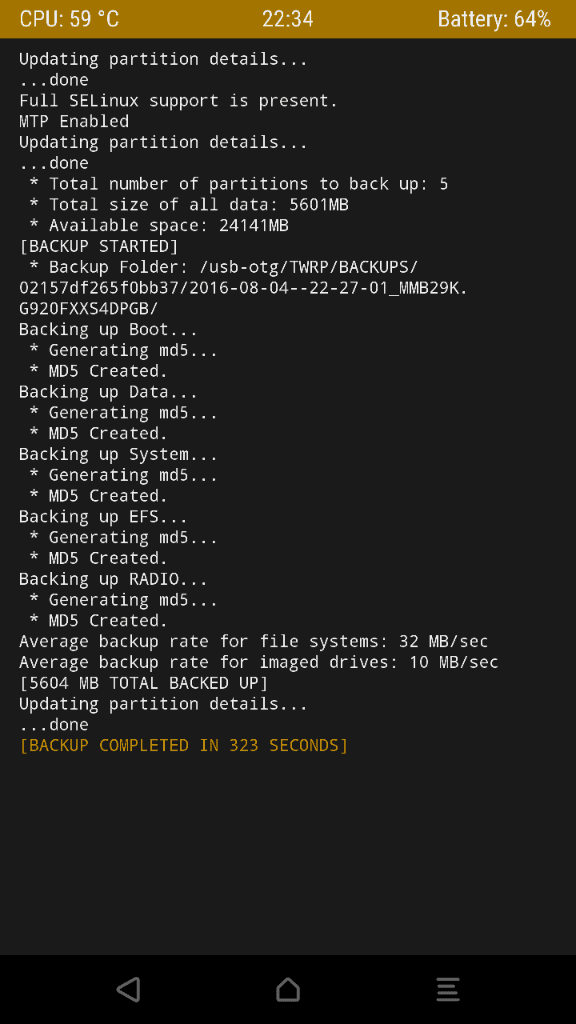

Ich kann den Fehler nicht reproduzieren. Sowohl original TWRP, als auch Chainfires und arter97 funktionieren. Mit und ohne Komprimierung, Stick in fat32 formatiert.
