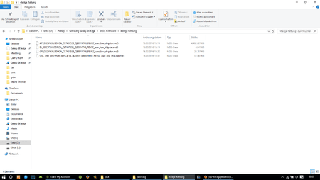

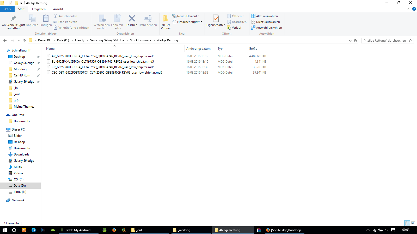

Ich würde mir mit dem SamFirm Tool eine 4 eine 4 teilige runterladen und diese über Odin flashen. Bei den 4teiligen steht ganz am Anfang genau wo welche Datei hin kommt. Ist eigentlich auch für nicht Profis leicht zu verstehen.
Wie Du auf dem Bild siehst kommt
AP_G925FXXU3DPCA_CL7497559_QB8914746_REV02_user_low_ship.tar.md5 in AP
BL_G925FXXU3DPCA_CL7497559_QB8914746_REV02_user_low_ship.tar.md5 in BL
CP_G925FXXU3DPCA_CL7497559_QB8914746_REV02_user_low_ship.tar.md5 in CP
CSC_DBT_G925FDBT3DPC4_CL7425805_QB8839069_REV02_user_low_ship.tar.md5 in CSC
Wenn Du sonst Fragen hast schreib einfach ,auch PN

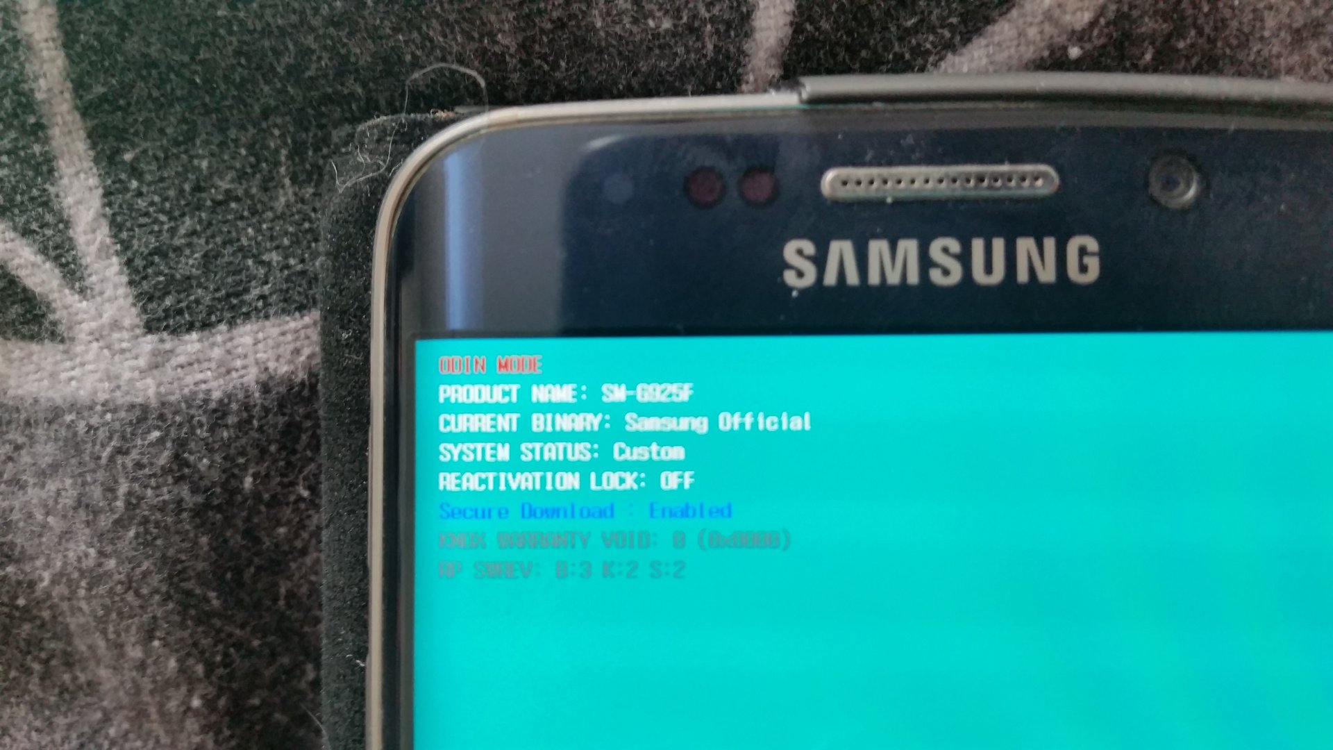

Habe um 2 uhr nachts mein handy an die ladebuchse gesteckt und um 6 uhr wieder abgemacht.
Beim dranstecken war das handy an und um 6 war es aus und wie verrueckt am blinken und hat sich durchgehend neugestartet , aber nur bis zum samsung zeichen .
Ich habe dann rumgedrueckt , jetzt weiss ich das ich das haette nicht tun sollen . :)
Also ich hatte home button + lautstaerke + austaste gedrueckt und dann lautstaerke + fuers runterladen...
Ich glaube damit habe ich es restlos geschrottet.

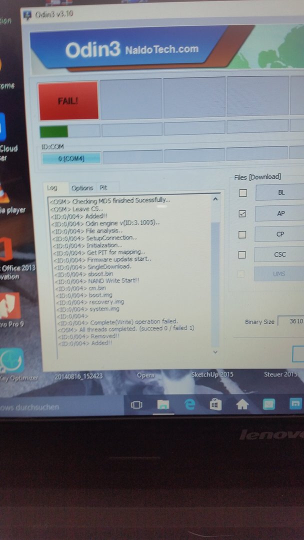

Habe mich ein wenig umgelesen und der seite chip geglaubt.
Habe mir das neuste odin programm runtergeladen genauso wie die neuste firmware datei ca 1.8gb und das ist die neuste fuer mein g925 .
Habe es wieder und wieder versucht aber es kommt immer wieder zum Abbruch. .das koennt ihr anhand der bilder sehen.
Also ich komm nur noch in diesen modus und das auch nur solang das handy am ladekabel bzw usb kabel mit strom versorgt wird!20160515_154841.jpg 20160515_154841.jpg

@Andi1000
Einen Factory reset kann ich leider nicht machen. Ich drücke die tastenkombination aber es lässt sich davon nicht beeindrucken, es startet weiter endlos neu.
