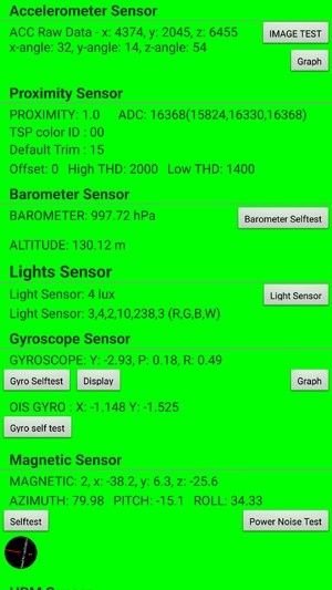

bei mir funktioniert die automatische Helligkeit nicht. Das Display bleibt immer relativ dunkel. Eine helle Beleuchtung bekomme ich nur wenn ich dies manuell einstelle. Bei der Recherche im Internet bin ich auf Energiesparmodus und Schutzfolie gestoßen. Energiesparmodus wurde deaktiviert und Schutzfolie entfernt, mit dem selben Ergebnis, das Display bleibt sehr dunkel. Auf einer anderen Seite wurde ich auf einen Fehler des Annäherungssensor aufmerksam.
Dort wurde beschrieben, dass man mit dem Telefoncode *#0*# eine Art Testmodus aufrufen kann. Unter Sensor werden dann die einzelnen Sensoren getestet bzw. die aktuellen Werte angezeigt. Der Wert des Proximity Sensor ADC sollte dort nicht mehr als 50 überschreiten. Wenn sich nun etwas dem Annäherungssensor nähert schnellt der Wert in die Höhe. Beim Abstand von ca. 5 cm beträgt dieser Wert schon über 500, bei 2cm sind es 2000 und das Display bekommt eine grüne Farbe und vibriert und bei 1cm sind es dann knapp 10.000. Anbei ein paar Screenshots.
Ich habe nun die Vermung der Annäherungssensor hat eine Macke. Mich würde nun mal interessieren was ihr für Werte habt. Aufruf über Telefon mit dem Code *#0*#.

Womit hast du den Sensor getestet? Schau mal wenn du in der Telefon app *#0*# eingibst, dann auf Sensor und dann schau ob sich der Lux Wert beim light Sensor ändert.
Ja so habe ich ihn getestet, die Lux werte ändern damit ohne Probleme. Und wie gesagt mit Apps aus dem Playstore funtioniert es dann auch.
Vermutlich handelt es sich um ein Firmware/Software bezogenes Problem.
Warum das allerdings nach einem Hardreset bestehen bleibt, ist mir schleierhaft...
Hat jemand eine Ahnung? Bleiben Daten bestehen nach einem Hardreset?
Ich habe das soeben mal getestet, auch mein ADC Wert steigt rasch in die Höhe und das Smartphone vibriert und das Display wird grün? Sicher, dass das nicht so sein soll? Problem besteht, wenn man über die Frontkamera mit der Hand geht
Das ist normal und soll so sein, ist allerdings nicht der Licht Sensor sondern der näherungs Sensor
@duich
Ok, ging auch eher vom Ausgangspost aus. Der Licht Sensor ist ja unter LUX zu erkennen ;)
