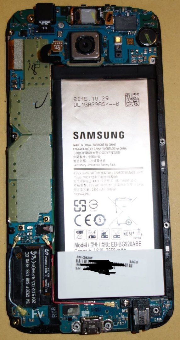

Hallo bin Neu hier, hab auch ein kleines Problem mit meinem S6, auch dieses ist in die Toilette gefallen habs auch gleich rausgeholt und getrocknet. Leider spinnen seit dem die beiden Touch tasten. Somit ist das Gerät nicht benutzbar, man kann es nicht mal abschalten nach zieh Versuchen hab ichs hinbekommen. Kann man da noch wsa machen, und wo muss man da ansetzten.
Hab mir schon etliches angeschaut und gelesen. Jedoch bin ich dabei nicht schlau geworden wo die Touchtasten zur reinigung oder Funktionswiederherstellung angesetzt werden muss. Kann mir da jemand einen Rat geben, Danke.
Zur Info das Gerät ist ein halbes Jahr alt gewesen, liegt seit dem Vorfall jetzt schon ein Jahr herum, hab den Akku aber abgeklemmt.
Davor lag es auch schon ne Weile in der Schublade, Akku hätte ich bei Funktionwiederstellung auch getauscht.

@Narona
Ist jetzt sicher nicht das, was Du hören willst, aber lies bitte schon mal dort.
Deine Chancen sind (vorsichtig ausgedrückt) überschaubar.
Gruß von hagex
Wenn du Glück hast,
müsste nur das SUB-Board getauscht werden (oder eine Reinigung...)
aber das muss man sich von innen anschauen.
Reaktionen: HerrDoctorPhone

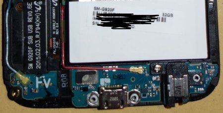

@html6405 SUB-Board welches Teil ist dass, ist das das Board wo der "Home-Button" ist oder das drüber.
Ich mach mal paar Bilder und stell Sie hier rein.
Ja das ist quasi die kleinere Platine unten.
Die Platine wo die Ladebuchse drauf ist, muss ich das Display hierfür auch wegmachen ?
Bearbeitet von: Cloud - Grund: Imei entfernt. Gruß Cloud
Reaktionen: HerrDoctorPhone und vonharold
@Narona
Magst Du deine IMEI schwärzen?
Gruß von hagex
Reaktionen: Narona und vonharold
Nein, das geht ohne ;).
Reaktionen: HerrDoctorPhone und Narona

Narona schrieb:
also nur runtermachen und reinigen
aber mit Vorsicht und im Besten Falle Heißluft oder Isopropanol lösen.
So Wochen nachdem ich es angekündigt hab, habe ich es heute Abend auch Tatsächlich vorgenommen und durchgeführt.
Leider mit mässigem Erfolg, leider ist das Problem weiterhein vorhanden. Hab mir die Platinen angeschaut und auch gereinigt wo es notwendig war. Stark mit Korrosivem Material bedeckt war der Stecker oberhalb dem SUB-Board, direkt oberhalb des Roten Drahts.
Ich ahbe es gut gereinigt und weitere Korresive Stellen ebenfalls.
Dann habe ich das SUB-Board, entfernt und gereinigt, danach wieder angeschlossen und geprüft.
Fehler war gleich, hab alles nochmals kontrolliert und das ganze Mainboard mit Iso getränkt. Jetzt weis ich nicht weiter.
Die beiden Tasten leuchten immer noch auf und beeinflussen die Funktion des Handys. Was schlagt ihr noch vor abzuprüfen ?
