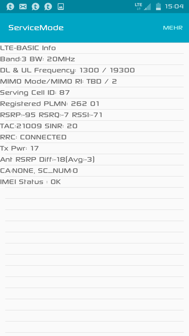

Zu 113 dBm und 0 asu kann ich allerdings Entwarnung geben. Wenn ihr mal auf *#0011# geht, dann werdet ihr die tatsächlichen Empfangswerte sehen. Scheint wohl ein Software Bug zu sein, der sich beheben lässt.
