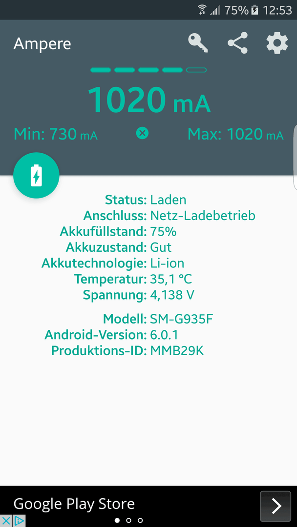

Habe mir die ladedaten angeschaut. Bin gerade am laden. Sieht alles gut aus
mirkole schrieb:
Ich habe jetzt einfach mal das Ladegerät und Kabel vom S6 Edge genommen. Siehe da......nun Funktioniert es.
Dann liegt es wohl am kabel..dreck oder defekt
