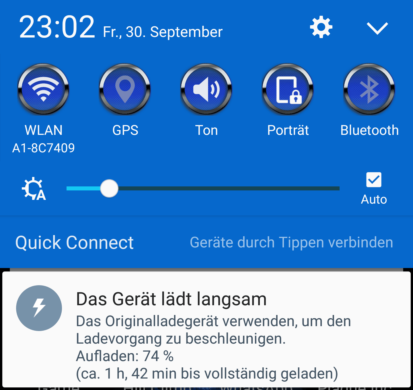

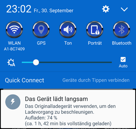

Ist das bei euch, dass euer Handy sagt, dass es schneller geladen werden kann, wenn man ein originales Ladegerät verwendet, obwohl ich, seit ich im Besitz dessen bin, immer nur das Originale benutzt habe.
Ich habe fast die Vermutung, dass ich mir durch das Testen der Funktion "Fast Charge" irgendwas zerschossen habe, sonst kann ichs mir nicht erklären.
Die Meldung hab ich euch im Anhang angeschlossen.

Stell sicher das dein ladekabel richtig drin steckt und das deine kontakte sauber sind..eine fussel und es lädt scheiße..hab ich erst vor kurzen durch..
Aber ganz vorsichtig sein beim säubern..
Hmm.. OK... Werd ich am abend ausprobieren. Wie hast du es den gereinigt? :)
Würde auch Alkohol gehen, weil es ja sowieso wasserdicht ist?
Meine jetzt aber nur speziell den Anschluss und nicht das ganze Handy drin versenken.
