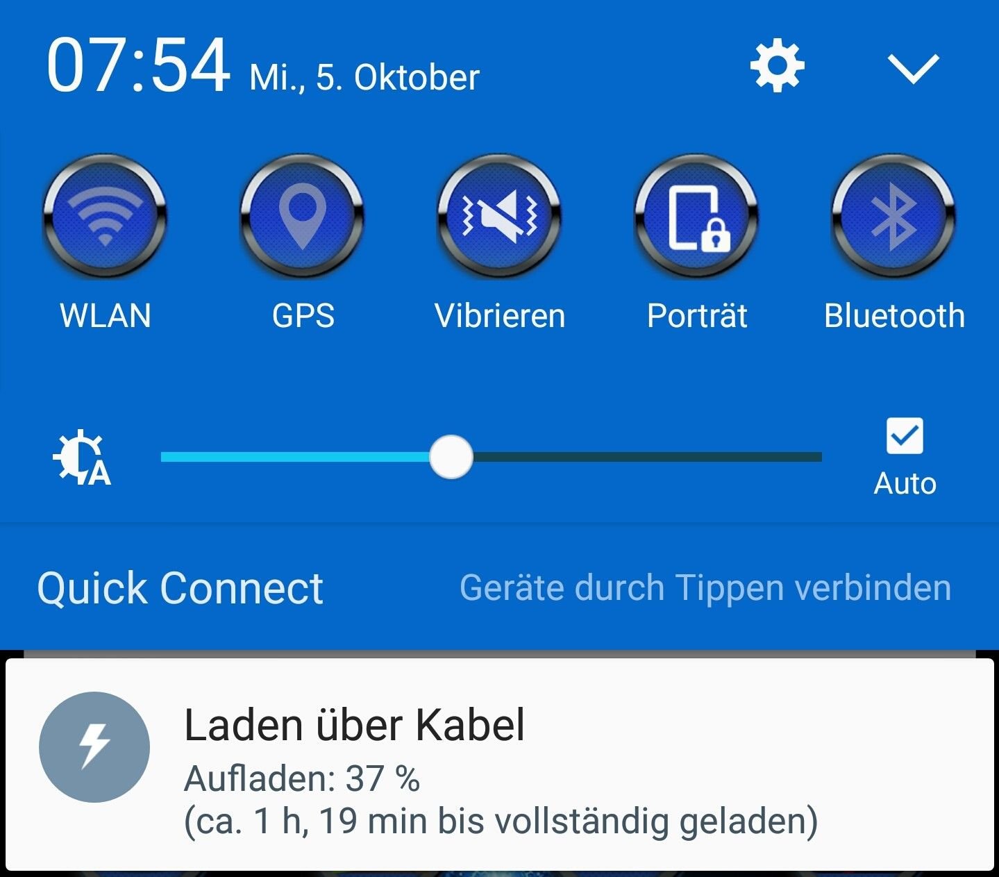

Nope. Hab leider auch keinen in der Nähe. :-/
Werd das Ladegerät mal am Abend unter die Lupe nehmen.
In der Arbeit heute hab ich mit einem Akkupack geladen, welches auch ein anderes Kabel dabei hat, so kann man auch diese Fehlerquelle ausschließen.
Hab es kurz vor 8 angesteckt und das S7 war um ca halb 10 ev auch dreiviertel wieder auf 100%.
Alles auf normales Laden bezogen, da ich ja fast Charge nicht nutze bzw glaub ich beim Akkupack auch nicht nutzen kann.
Ich persönlich würde sagen, dass ich mein Smartphone ansich schon mal nach diesem Test als fehlerfrei abstempeln kann. Oder was würdest du/würdet ihr sagen?

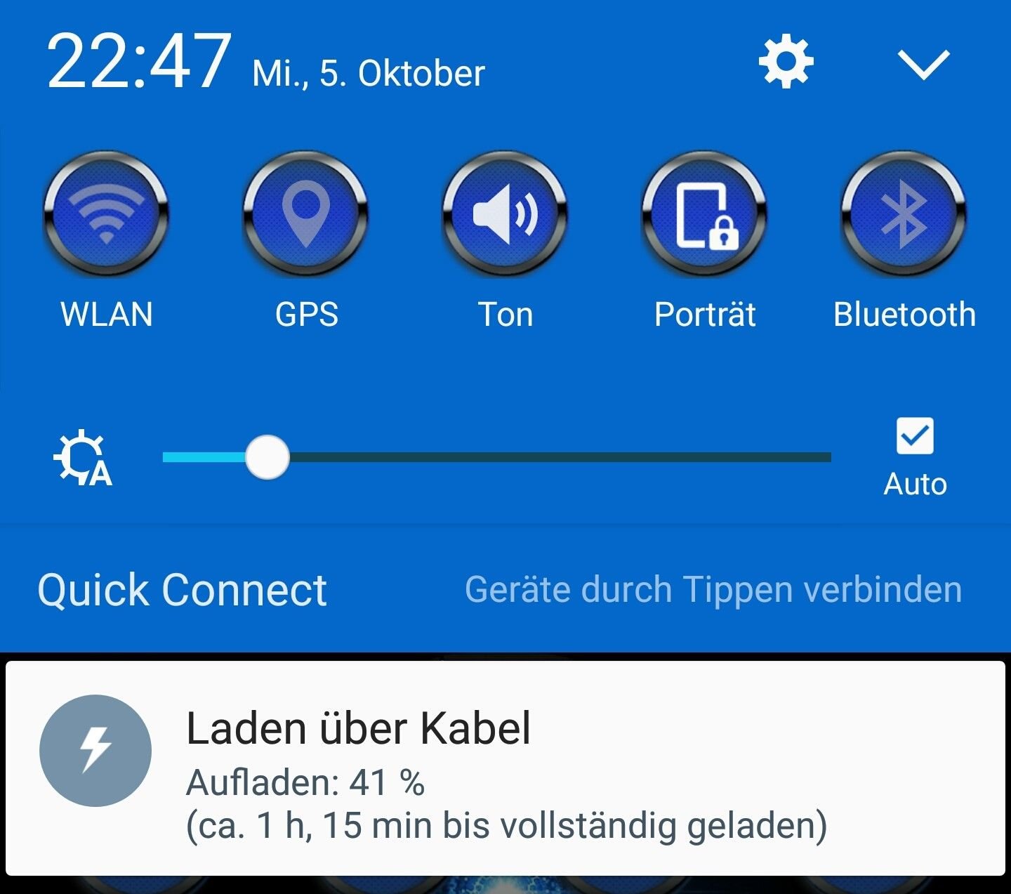

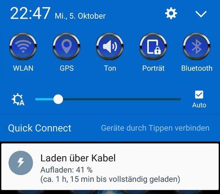

So hab gestern etwas Zeit gefunden die Szenarien durch zu spielen.
Sobald ich ein anderes Ladekabel nehme ist die noch verbleibende Ladezeit bei langsamen Ladevorgang in einem normalem Ausmaß.
Folgt..... Meine Netzstecker ist heil, jedoch das Verbindungskabel kaputt, obwohl es optisch keine Beschädigung aufweist. :-/
Als ich es mit dem Kabel von meinem Note 10.1 2014 Edition verglichen habe, war ich dann doch etwas geschockt, da das Note Kabel sicher 1 mm dicker ist als das vom S7.
Was dem ganzen jetzt die Krone aufsetzt ist jetzt der Garantieanspruch....
Ratet mal wann ich mein Handy bekommen habe??
Am 10.3.... => Durch die 6 Monate Garantie auf Zubehör kann ich mir ein neues Kabel auf Garantie, welches ja nicht mal durch mich selbst beschädigt wurde, wohl in die Haare schmieren.
Werd heute trotzdem bei Samsung anrufen und mein Problem schildern, da ich auf "Kulanz" des Herstellers hoffe.

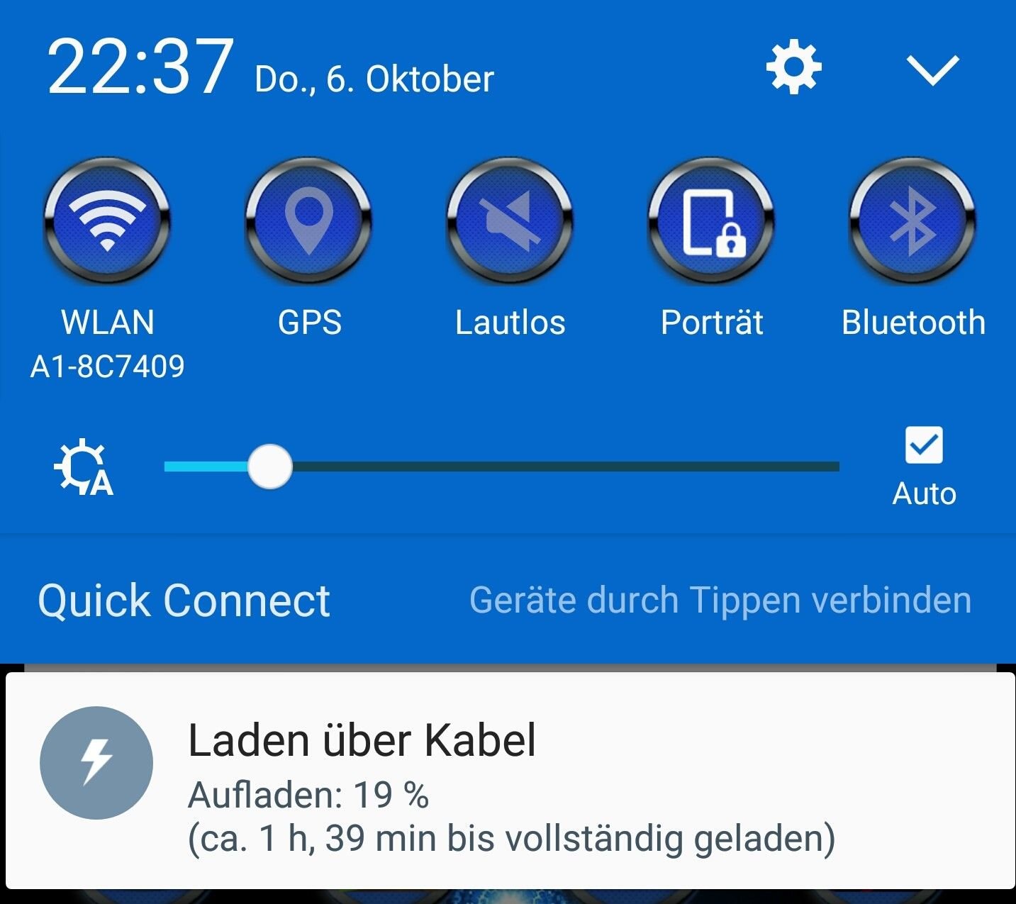

Derzeit nutze ich das Ladekabel meines Note 10.1 2014 Edition, welches auch sicher mindestens 1mm dicker ist im Durchmesser, womit es sich wieder wie vorher aufladen lässt. Also kann ich den Staub, denn ich zu Beginn in Verdacht hatte, auch wieder Staub sein lassen. xD
Ich liebäugle ja mit der Wireless Charging Station in schwarz von Samsung, aber kann mich noch nicht so recht damit anfreunden. Wenn ich jedoch kein Kabel bekommen sollte, so werd ich wahrschein auf die zurückgreifen, da eh was neues her muss oder ich kaufe mir nochmal ein "dickes" USB-Kabel. :p
PS: Die Ladezeit ist mit dem Note Ladekabel auch einfach kein Vergleich mehr zu vorher (siehe Bild) :)
Wohl gemerkt ist dies ohne Fast Charge.
