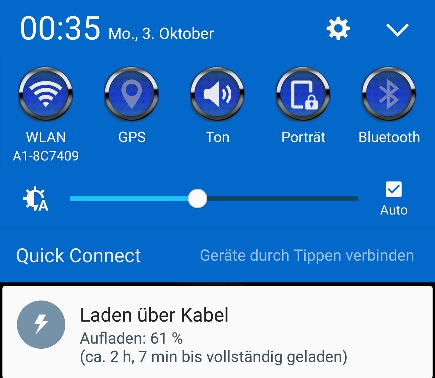

OK. Hab das mit der Zahnbürste erfolgreich durchgeführt. Kontakt ist noch am Handy dran. XD
Jetzt hab ich zwar die Meldung des langsamen Ladens weg, jedoch stellt sich für mich die Frage, ob die Ladezeit für 40 % nicht doch etwas lange ist. :-/
Jetzt mit "normalen" Laden betrachtet.
Was meint ihr dazu?

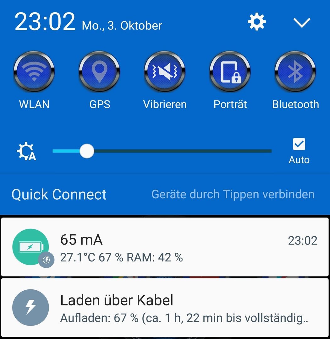

Hab jetzt das Smartphone über eine halbe Stunde ausgeschaltet gehabt. Es jetzt eingeschalten und mit der App live charging den Ladestrom überwacht.
Derzeit lädt es mit 300 bis ca 550 mA.
Alles jetzt durch normales laden und jetzt würde es 1,2 h brauchen für 33 %.
Was sagt ihr dazu?
PS: Bevor jetzt wieder einer postet, dass das S7 Fast Charging kann.... Mir ist dies bewusst, jedoch hab ich gelesen, dass dadurch der Akku schneller altert.

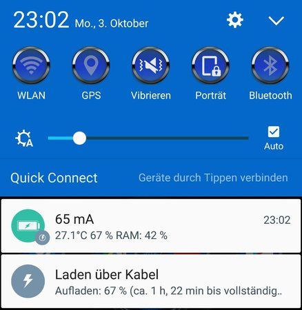

Das ist nicht normal. Ich habe nur noch 16 % und brauche für das aufladen noch 1h 42 min.
Mfg

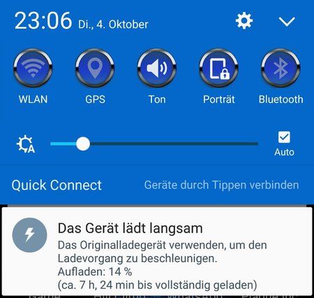

So hab das Handy gestern nur mehr bis 15 % leer bekommen und es dann ans Ladegerät gehängt. Aber seht selbst am Screenshot. :-/
Ich werd schauen, dass ich es heute einmal komplett leer bekomme, es danach im ausgeschaltetem Zustand nochmals versuche zu laden bis es 100 % anzeigt und danach nochmal berichten. Ev führt ich vorher noch einen Reset durch auf Werkseinstellungen.
Möchte das Gerät nur ungern zur Reparatur geben, da mein subjektiver Eindruck vom Samsung Customer Plaza der ist, dass Garantie Reparaturen länger dauern, als solche, welche man selbst bezahlt. :-/
Vor allem war bei meinem letzten Besuch dort ein Mann, welcher auf sein Handy schon 2 Monate gewartet hat...
PS: Derzeitiger Akkustand bei 60 %, da ich in die Arbeit musste und hab es um 5:15 vom Netz genommen. :-/
PPS: Trotz der miesen Ladezeit habe ich aber eine für mich gute Laufzeit, deshalb vermute ich fast das Ladegerät als Übeltäter.
