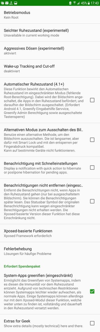

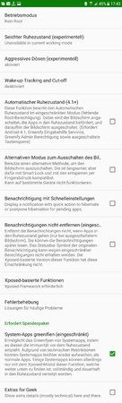

Hab Greenify jetzt auch Mal installiert, aber die Option um den permanenten Ruhezustand bei den Systemapps zu deaktivieren (oder zu aktivieren?) finde ich nicht.
Im Fall der Fälle sollten die Systemapps schon laufen können, aber wo stelle ich das ein?

wie audianer erkannt hatte, hab ich die Spenden Version und mit ADB rechten die Funktionen aktiviert.
Da ich in der Beta bin kann ich nicht sagen was ohne beta geht.

@Alucard:
So habe ich das jetzt auch eingestellt, konnte da aber nicht direkt rauslesen wann jetzt was greenified wird.
Dann bin ich gespannt ob's was bringt ;)
Es: du nutzt dann ja eigentlich nur das Aggressive Doze, und keine anderen Funktionen von Greenify, richtig?
@Jersey Devil
Du musst auf der "Startseite" auf das + klicken. Dann kannst du App's die "gegreenifyt" werden sollen hinzufügen. Am besten dann noch den hacken bei Zeig mir alle setzten.

@Alucard21
Ich danke Dir für den Tipp zu Greenify! Habe die App bisher eher "manuell" (nur Entsorgen von sich nicht selbst schließenden Apps) verwendet. ADB-Rechte sind nun gesetzt und ich schaue mir das "agressive Dösen" mal genauer an.
Alucard21 schrieb:
@Jersey Devil
Das hab ich schon, aber wenn der "automatische Ruhezustand" nicht aktiviert ist macht Greenify doch nichts mit denen, oder?
