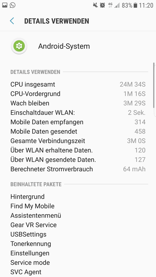

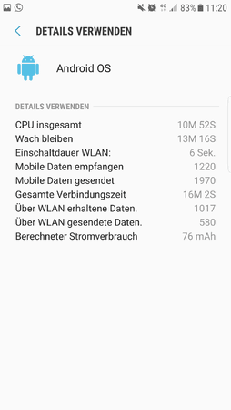

Wieso steigt die aktiv gehaltene Zeit bei AndroidOS so stark wenn man das Telefon im 2g/3g/4g idlen lässt ohne WLAN?
Im WLAN steigt die Zeit von Android System.
Also bei beiden komplett unterschiedlich.
Kann mir das einer erklären?
Vielleicht hängt alles was mit dem mobilen Datennetz zusammenhängt bei Android OS drin und alles was mit Wifi zutun hat bei Android System...

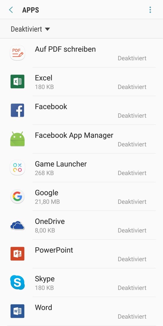

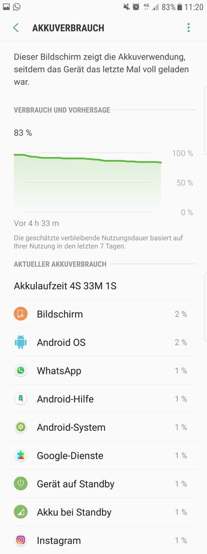

Ich denke nicht dass wir da ein vergleichbares Ergebniss bekommen ^^ Ich habe über 130 Apps deaktiviert...^^

130 Apps deaktiviert - auf welche Laufzeiten kommst Du denn, wenn alle aktiviert sind?
