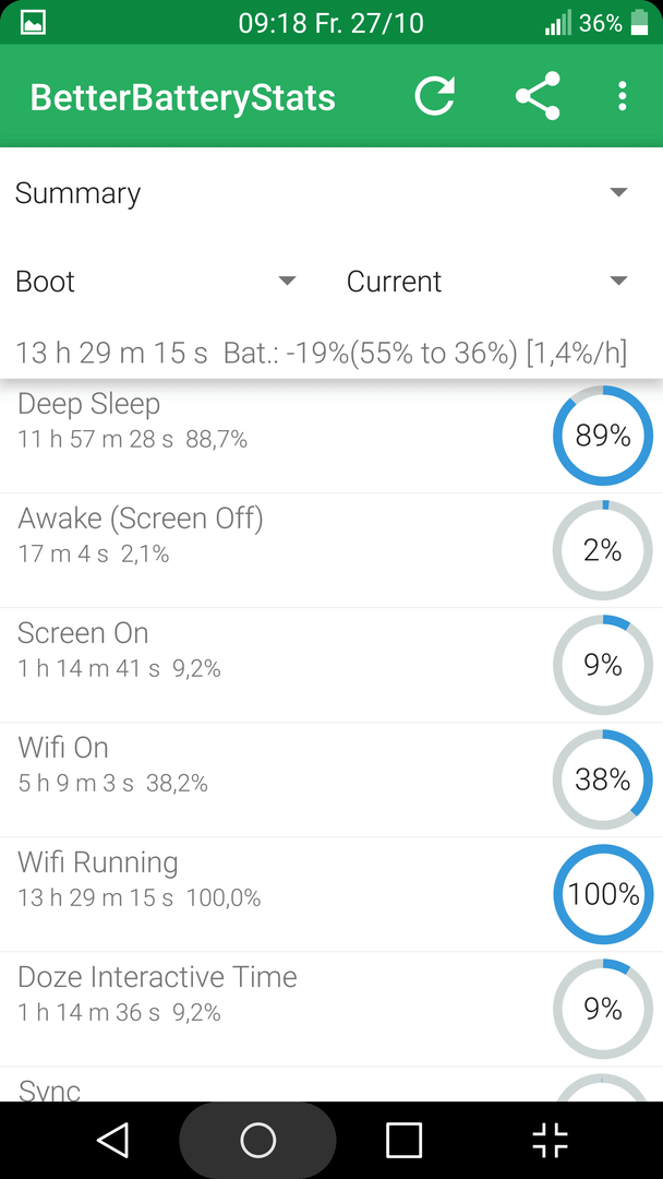

Da ist alles OK. Aktiv Spotify genutzt und noch im playstore Software update durchgeführt. Weiter auch greenify installiert, denke viel mehr gibt es nicht zu optimieren.
Nach 12h 20% weg ist für mich als im grünen Bereich.
Denke dein Gefühl täuscht dich da.
Mein Ziel liegt bei mir das Gerät beim nichts tun mindestens unter 1% pro Stunde zu bringen, da trifft bei deiner Messung hier aber nicht zu.
Vielen Dank, für deine Einschätzung.

Nach diesen Screenshots sieht alles gut aus.
So jetzt noch mal richtig:

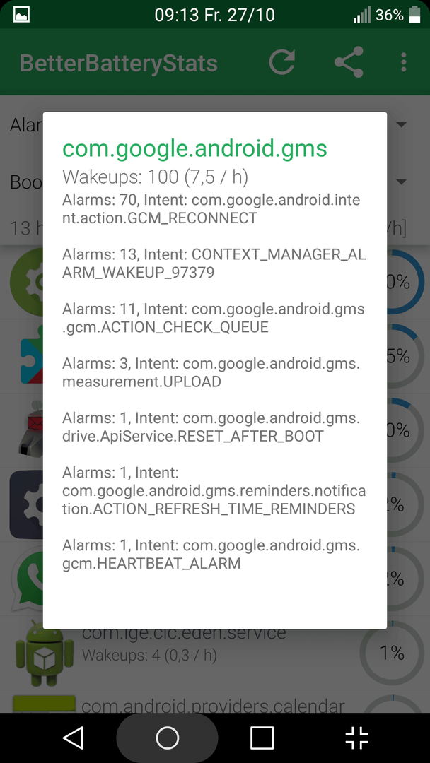

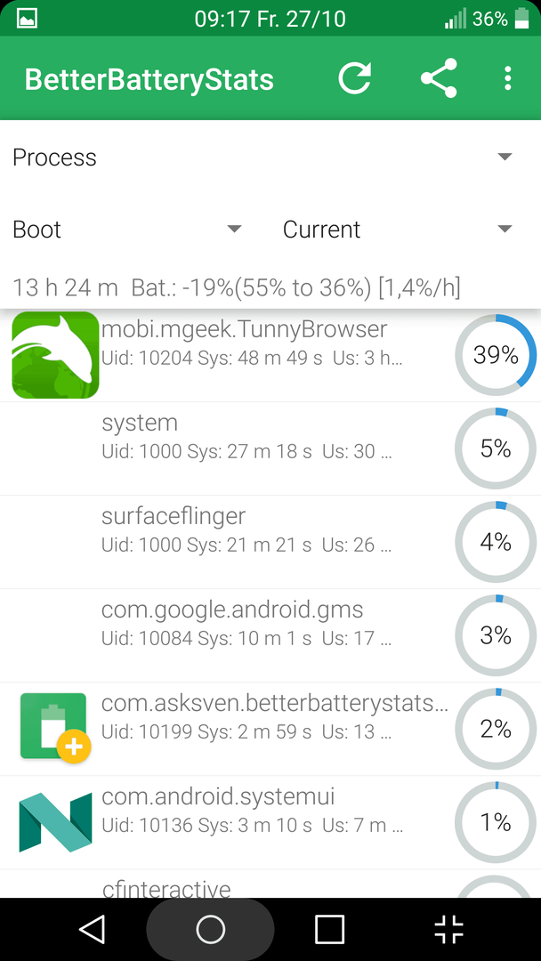

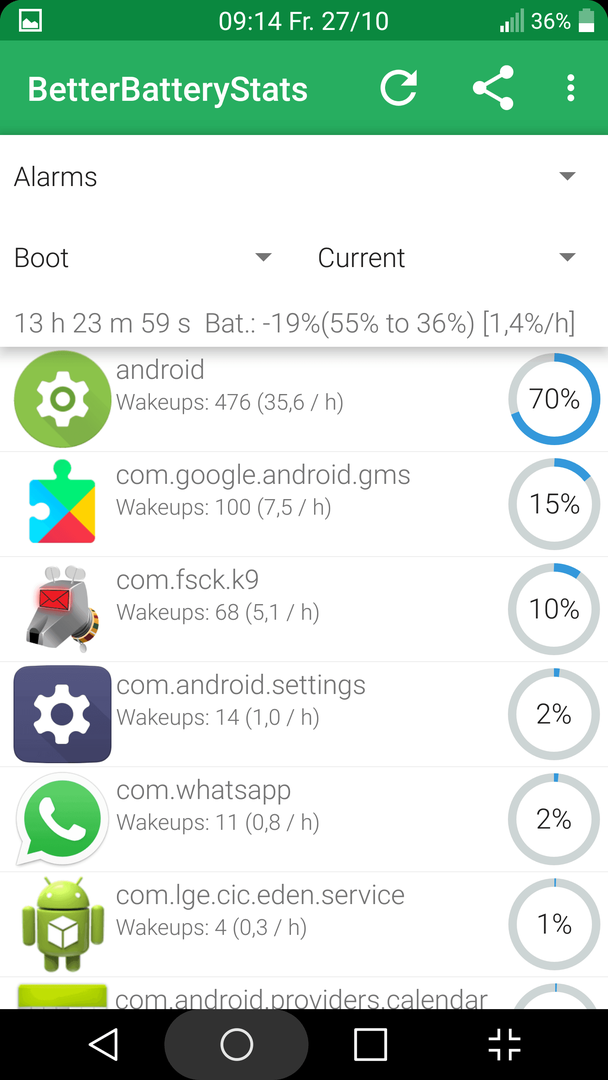

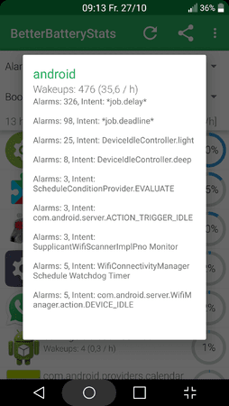

Hallo, habe leider nur Screenshots, ein Log habe ich verpennt, reiche ich morgen nach.
Was mir etwas Sorgen macht sind die 476 Wakeups unter "Alarms" von "android".

Zuerst mal klären was macht dein K9 Mail und dein Dolphin Browser so aktiv.
Hier geht es um unerwünschte Hindergrund Aktivitäten, d. h. Programme welche ohne Nutzer Aktivitäten sich Verselbständigen.
Eine Messung sollte somit ohne Aktivitäten von dir gemacht werden. Und schlecht ist das Resultat mit 1.2 %/h auch nicht. Messung mit einem eigenen Current Ref. durchführen, nicht boot verwenden.
