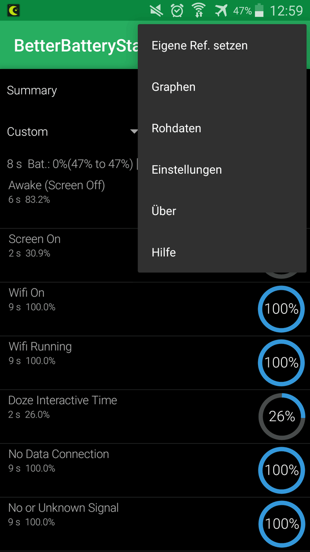

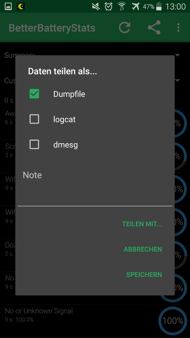

Danke, aber das habe ich auf Seite 1 schon nicht richtig verstanden.
1. Es gibt in den Einstellungen “Art der Statistik bei Start“. Was soll ich da wählen?
2. Wenn ich auf "Eigene Ref. setzen" klicke passiert nichts sichtbares.
3. Was mache ich direkt danach? BBS offen lassen und Display ausschalten?
4. Dann nach 4 Std auf Custom u Current setzen, auf das "teilen-Symbol" gehen u "teilen mit" oder "speichern" wählen?
1. sinnvoll ist meistens nur costum to current. alle anderen gehen auch haben aber die Aktivitäten drin. z.b. boot alles was beim Boot Vorgang auch noch passiert ist. Das alles interessiert meistens nicht somit setzt man eine eigne start referenz für seine Messung.
2. Hier setzt du eine eigene Referenz, damit wird bei der Auswertung die Zeit ab dieser Stelle genommen, wenn du danach costum auswählst.
3. Genau einfach Display ausschalten und mindestens 4h nichts mehr machen. Jede Eingabe während dieser Zeit verfälscht das Verhalten deines Telefon.
Bevor du eine Messung startest musst du dich entscheiden was du messen willst. sinnvoll sind mit eingeschalteter datenoption, nur wlan und flugmodus. Bei wlan macht es aber auch nur Sinn wenn es nur bei ausgeschaltetem Bildschirm nicht läuft. Option bei wlan.
4. Nach der Messung gleich in bbs costom und current wählen und Log speichern.

Versuche mal deine Anfrage zu interpretieren:
Du denkst dein deep sleep 76% ist zu tief und als Ursache ist eine Uhr schuld?
ja, denke dein Handy muss ja status Meldungen wie Anrufe, whatapp, Mails etc. an die Uhr übermitteln. Somit kann dein Handy keinen höheren deep sleep haben..
Aber 1%/h ist ist sehr gut, also störe dich nicht an den Werten.
Wieso hast du auf deinem LgG4 noch Android 5.1 das 6.0 ist seit langem verfügbar und 7.0 sollte noch kommen.
Ja, genau das ist mein Problem. Sorry, wenn das unklar war.
In einer Nach fast ohne Benachrichtigungen finde ich schon, daß
Awake (Screen Off) (): 1 h 47 m 7 s 23.3%
zu lang ist. An Bluetooth denke ich, da das prominent in der Liste auftaucht.
also wie erwähnt ist es sicher Bluetooth welches mit der communication zwischen Handy und Uhr zu tun hat.
4 lösungen.
1. lass es so weil der battery Verbrauch klein ist
2. Bluetooth ausschalten, wenn nicht benötigt
3. wakeup mit amplify begrenzen
4. Uhr software auf handy wechseln
ev. Mal noch wakelock dedector installieren.
Darauf würde ich gern verzichten, da das die Smartwatch zu einer Dumpwatch machen würde.
Wonach soll ich suchen? Es wäre mir am liebsten, nicht bluetooth zu verhindern, sondern den "Dienst", der bluetooth triggert.
Halte ich für schwierig. Da ist einmal die Software, die der Uhrenhersteller mitgeliefert hat: ASUS ZenWatch Manager. Keine Ahnung, ob die Uhr noch das macht, was sie soll, wenn diese Software disabled ist. Die andere allgemeine Uhrensoftware ist Android Wear 2. Kann ich auch nicht 'runterwerfen. Oder was meinst Du damit?
1. Die beste Lösung hast du nicht abgelehnt, damit zu leben. Wie gesagt Stromverbrauch ist vernachlässigbar.
2. in der Nacht muss die Uhr wohl keine Bluetooth Verbindung haben....
3. deshalb mal noch wakelock dedector installieren, ev. sieht man noch mehr. wobei ich annehme, das hier eine Verzögerung der Nachrichten ev. eintreten könnten, wenn wir an den wakelock herumspielen.
4. Android gear könnte man deaktivieren, falls dies der Übeltäter wäre. Mit Root geht das mit jeder app.
Im Moment erkenne ich den Übeltäter nicht wirkich, ausser das Bluetooth sich negativ meldet..
Also sich herantasten. deaktivieren von einzelnen Apps um herauszufinden wann Bluetooth sich negativ meldet. Dann hast du irgendwann den Übeltäter und kannst dir danach überlegen wie du die Apps einschränken willst mit allen negativen Konsequenzen. Tippe auf verzögerte Meldungen auf deine Uhr.
installiere noch wakelock dedector für weiere Analyse . Bin sicher du kommst schon noch selber weiter. root, greenify etc. ein wenig kennst du dich selber auch ja aus.
Ich selber würde wohl nichts machen, der pain ist viel zu klein.
