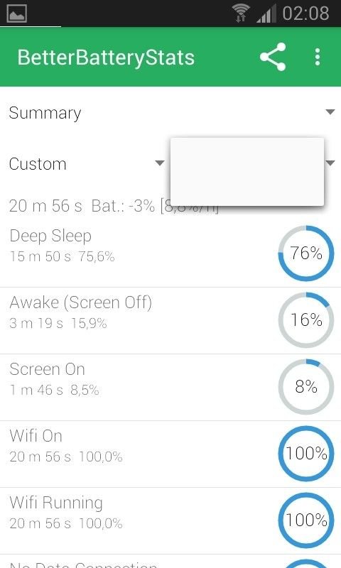

re: "im oberen Bereich die zwei Dropdowns nebeneinander auf "Custom" und "Current" setzen
(Wenn das nicht geht hast Du vorigen Punkte nicht korrekt abgearbeitet)"
Doch, genau so habe ich es 2x gemacht.
Das zweite Dropdownmenü bleibt leer, wenn ich das erste auf Custom stelle.
Wie gesagt, erst nachdem ich die App geschlossen und wieder geöffnet hatte (nach ca. 1/2 Stunde) war im zweiten Dropdownmenü die Auswahl zu sehen.
Vielleicht muss ich die App schließen nachdem ich "Set Custom Ref." / "Eigene Ref. setzen" angeklickt habe?

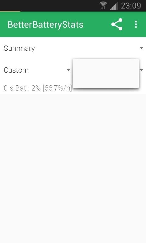

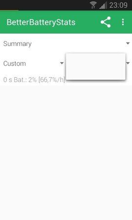

Also das mache ich, warte ein paar minuten, und wenn ich dann "custom" auswähle verschwinden alle Messungen, und die Seite wird nur noch weiss, wie im Screenshot zu sehen ...
Moin
Du machst nicht das was in den Anleitung steht, deswegen funktioniert das nicht.
Mit "Set Custom Ref." setzt Du einen neuen Messpunkt.
Danach gibt es keine Messwerte von Custom to Current. Deswegen ist deine Liste leer.
Nach dem "Set Custom Ref." sollst Du dein Phone liegen lassen und abwarten. (ohne noch was zu machen)
Nach der Wartezeit sollst Du nur den Anzeigebereich auf Custom to Current setzen und dann dein LOG exportieren.
Wenn Du das vorher machst, zeigt dir BBS die Daten vor der Pause an. Dann müsstest Du die Anzeige erst Refreshen, damit du die aktuellen Daten angezeigt bekommst.
Habe ich alles so gemacht!!!
Ich sagte doch, dass es im zweiten Feld nichts auszuwählen gibt. Siehe Screeshot !!!
Soll ich vorher auf "aktualisieren" klicken?

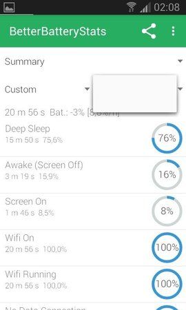

Ich habe eben noch einmal einen 20minuten Test gemacht, mit den selben Problemen.
Dann habe ich auf "aktualisieren" geklickt, aber ich kann im zweiten Feld immer noch nicht "current" auswählen.
(s. Screenshot)

Den Screenshot habe ich gemacht, nachdem ich auf aktualisieren geklickt habe.
Moin
Dann bist Du der erste Fall, bei dem BBS nicht funktioniert, weil es keine Daten bekommt.
Sieht so aus.
Aber nach einer Wartezeit kommen die Daten irgenwann, dann kann ich "Custom to current" auch anwählen.
Gibt es nicht vielleicht eine andere Messmethode die ich nehmen kann?
Ich habe den Eindruck, dass das Startpunkt setzen einfach nicht funktioniert, sondern die App kann nur ab Boot messen.
Kann das sein?
