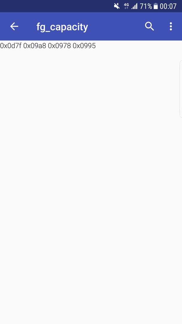

Welcher Wert ist in dieser Datei interessant?
Reaktionen: Pirolex
Der erste. Musst du in Binärzahlen umrechnen.
Reaktionen: beleboe
Sinnvoller finde ich Dezimalzahlen, aber das ist sicherlich Geschmackssache :D
Reaktionen: RichtigerLurch und Pirolex
Mein ich ja :D
Was ist die fc_capacity? Wo sehe ich das?
Die ist aber nicht genau und zeigt immer mit die kapazität an wie man lädt. Da hat man angeblich nach einer Woche mir noch 90% Gesundheit...
Ich bin mir ziemlich sicher, dass die App auch nichts anderes macht als eine entsprechende Datei auszulesen.

@Pirolex
Dort steht bei mir 0x0d0e. Der erste Wert.
Komplett sieht es wie folgt aus.
0x0d0e 0x0332 0x030c 0x02eb
@beleboe
Das sind dann 3342 mah
Reaktionen: beleboe
3341 hatte ich. Egal.
Wenn der Wert tatsächlich stimmt, finde ich die Differenz zwischen diesem Wert zu 3500 hoch. Ohne Schnellladen!
Oder?

Naja, 158 mah Verlust. Ist jetzt nicht sooo tragisch. Dein Phone hat doch bestimmt auch schon ein Jährchen auf dem Buckel....
Du hast Quasi noch 95.4857 Prozent der ursprünglichen Kapazität. Ist jetzt nicht dramatisch, wie ich fnde.
Seit März 2017 in Betrieb. 6 Monate.
Du weißt auch nicht, ob es am Anfang wirklich 3500 waren. Können auch 3450 gewesen sein. Akkus haben auch eine gewisse Fertigungstoleranz, wie ich selbst schon mehrfach erlebt habe. Zudem weißt du nicht, wie lange das Handy im Regal gelegen ist sprich wann es produziert wurde.
Eigentlich müssten es 3600 sein laut Hersteller aber das stimmt eh nie. :/
Ich hab 3455 und meins ist 2 Monate alt. Also noch fast volle Kapazität.

Meins hatte knapp über 3400 als es neu war, wann es produziert wurde kann man bspw. in der App Samsung Phone Info nachsehen (meins war damals nur drei Wochen alt).
Meins wurde im Juni 2017 produziert.
