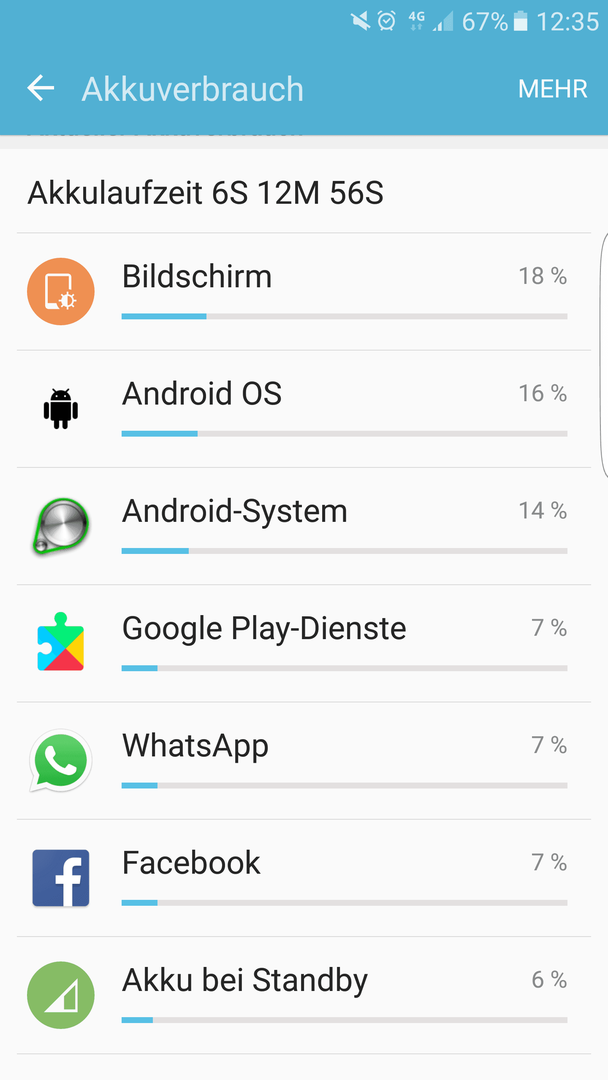

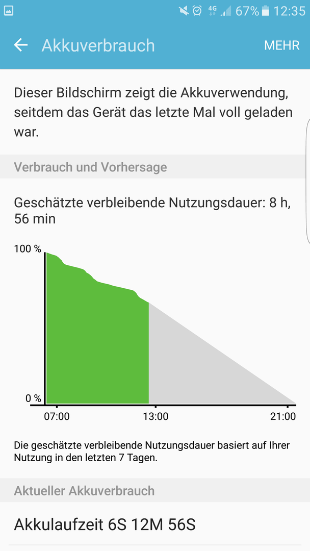

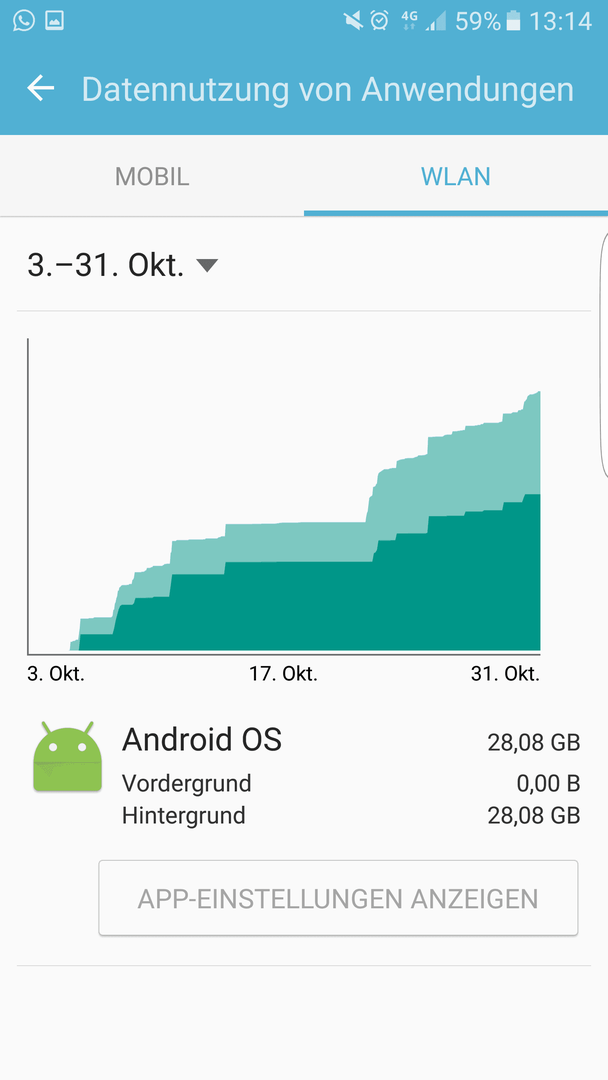

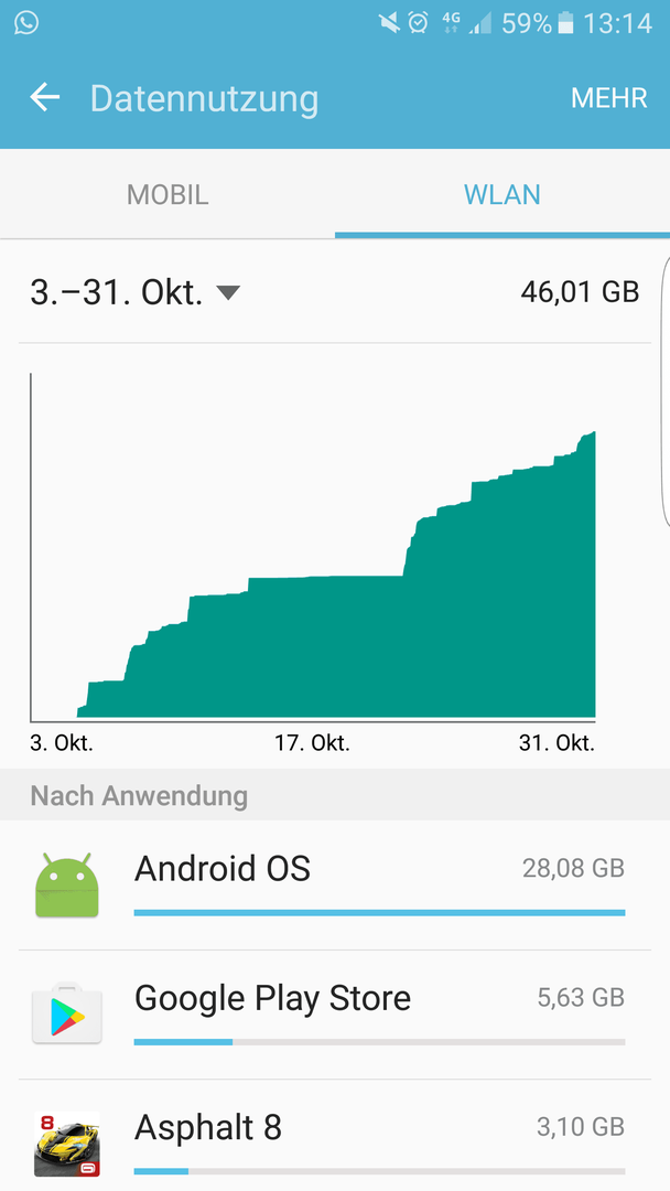

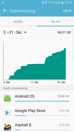

Ich bin neu hier und habe ein ähnliches Problem wenn auch nicht ganz dasselbe. bei mir zieht vorallem Android OS viel Akku und Datenvolumen allerdings nur im Wlan und nur wenn das Display aus ist.
Eure Lösungsansätze werde ich heute nach der Arbeit mal ausprobieren. Anbei einige Screenshots

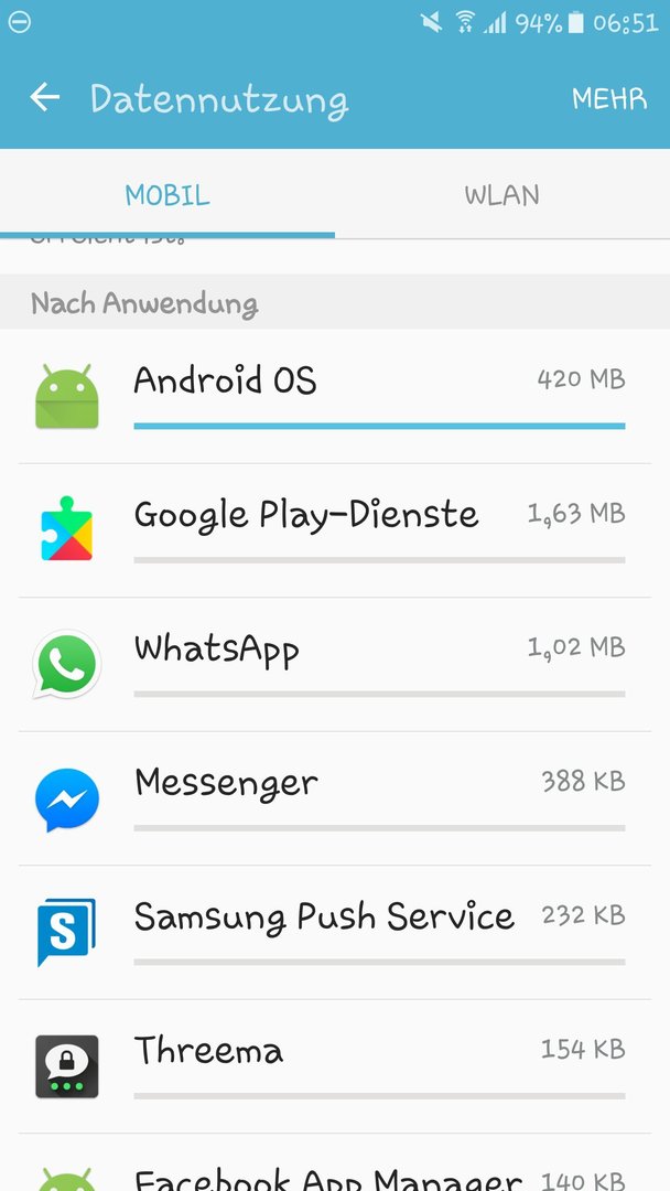

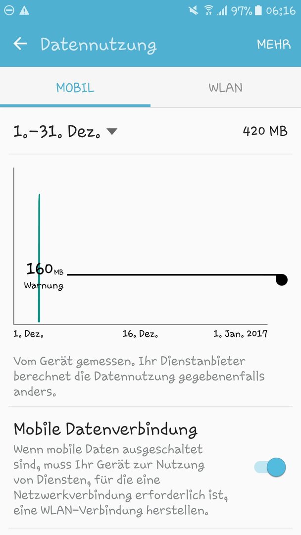

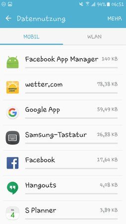

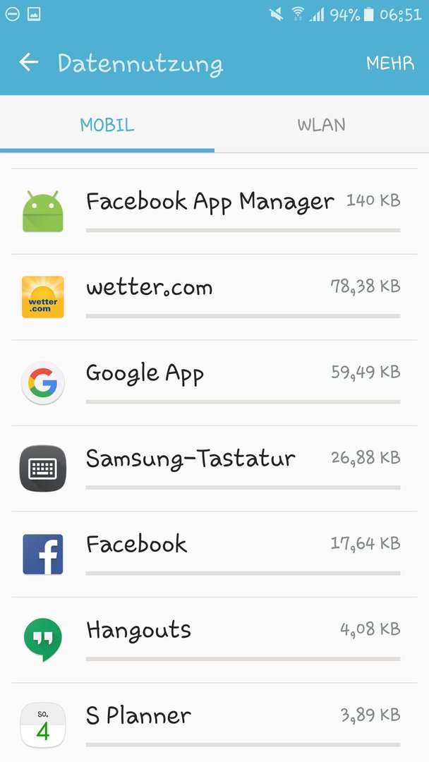

Hallo liebe Community!
Ich verfolge diesen Thread schon eine Weile mit und im großen und Ganzen habe ich auch die teilweise widersprüchlichen Anzeigen von Android OS und der mobilen Datennutzung verstanden.
Wenn ich es richtig verstehe werden unter Android OS mehrere Systemprozesse vereinigt dargestellt, welche sich in der Summe zum Teil aus Apps oder den von anderen Systemprozessen zusammensetzen können. Das bedeutet, daß die restlichen aufgeführten Apps und Anwendungen unter der Anzeige Datennutzung dort nicht zwangsläufig mit obendrauf zu zählen sind, sondern teilweise schon ein Bestandteil dieser sind und unter der Anzeige Android OS mit enthalten sein können.
Nun jedoch zu meinem eigentlichen Problem!
Ich habe hier seit April 2 S7 in Benutzung. Beide sind in den Grundeinstellungen völlig identisch, dass bedeutet alle Synchronisationen (E-Mail, Google, Samsung Konto, Software/-Apps Updates, Google-Drive usw.) sind deaktiviert und werden nur manuell, wenn überhaupt, gestartet und es steht überall in den Einstellungen drinne das nur das W-Lan dafür verwendet werden darf.
Unter den W-Lan Einstellungen ist auch überall der intelligente Netzwechsel ausgeschaltet, jedoch die Funktion "W-Lan im Stand-By aktivieren" steht auf Nie.
Diese Einstellungen waren bei beiden Handys von Anfang so und es hat auch bisher alles soweit gut funktioniert. Okay die Option könnte man zwar auf Immer setzen, aber das möchte ich eigentlich nicht, gab ja sonst bisher nie Probleme und sollte auch nicht Sinn und Zweck der Sache sein, auf dem anderen Gerät geht es ja auch.

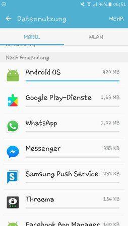

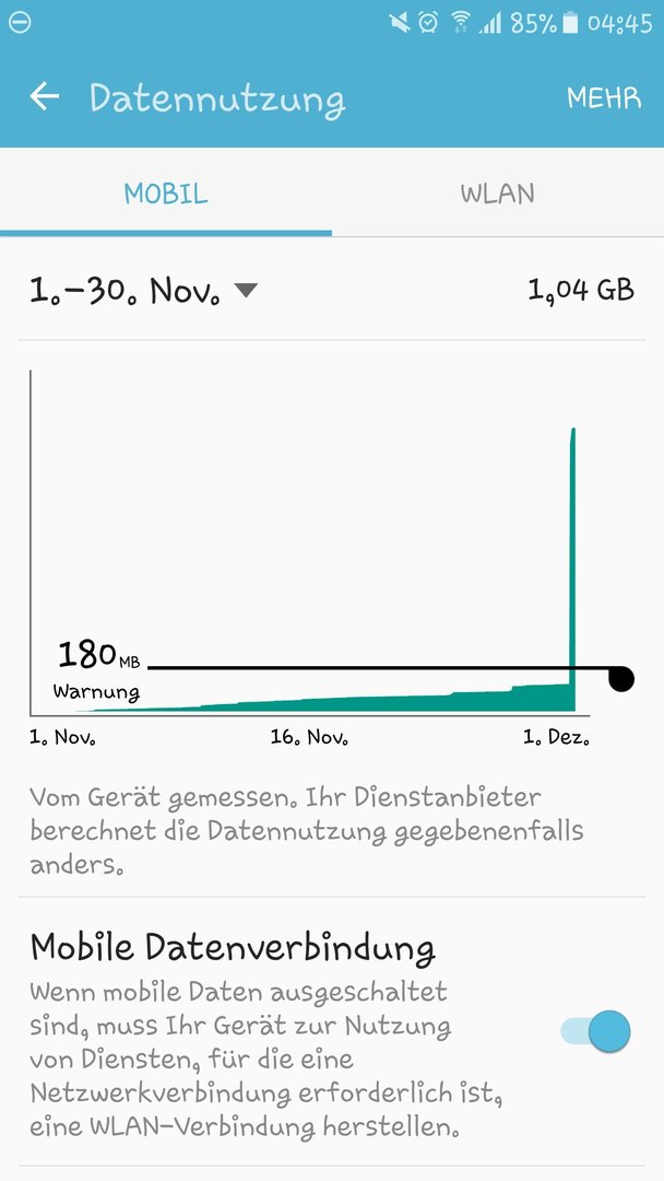

Nun habe ich aber bei einem der Handys seit einer Woche das Problem, dass der mobile Datenverbrauch von Android OS nachts regelrecht explodiert und dies auch unabhängig davon, dass ein W-Lan in Reichweite und nutzbar wäre. Ende November sind auf einmal Nachts über 1GB mobile Daten geflossen und gestern waren es wieder einfach mal so locker 420 MB in der Nacht. Das ist für mich unerklärlich. Das betroffene Handy steckte dabei Nachts nur zum Laden am Netzteiwurde weiterhin nicht benutzt. Bei dem anderen Handy sind im selben Zeitraum mal gerade etwas mehr als 12MB an mobilen Hintergrunddaten geflossen.
Auf beiden Geräten befindet sich die aktuellste freie Firmware von Samsung und ich habe mich hingesetzt und bei beiden Handys 2h lang sämtliche Einstellungen überprüft. Diese sind 1:1 die gleichen. Es geht aber nicht , dass die mobile Daten Flatrate einfach mal so aufgebraucht wird, ohne dass das Handy in dieser Zeit in Benutzung war. Und es waren auch alles Hintergrunddaten. Ich habe beim Provider auch nachgeschaut, die Daten sind wirklich geflossen.
Den Cache habe ich auch schon gewippt, nachdem über 1GB mobile Daten geflossen waren. Dies brachte aber keine Veränderung, letzte Nacht wie gesagt wieder 420MB an mobilen Datennutzung angefallen.
Habt ihr einen Lösungsvorschlag oder Ansatz wodurch das kommt und wie ich das Problem los werden kann? Bitte jetzt nicht gleich als Antwort das Handy auf Werkseinstellungen zurücksetzen, dass kann auch nicht immer das Allheilmittel für alles sein und wenn ich es richtig in Erinnerung habe, sind User mit ähnlichen gelagerten Konstellationen das Problem dadurch auch nicht losgeworden.
Anbei auch ein paar Screenshots zu der Problematik.
Ich wäre über ein paar Tipps oder einen hilfreichen Lösungensvorschlag echt dankbar!
Wie gesagt das Problem besteht erst seit dieser Woche und es wurden auch in dieser Zeit, oder kurz davor keine neuen Apps auf das Handy installiert.
Vielen Dank für euren Support!
