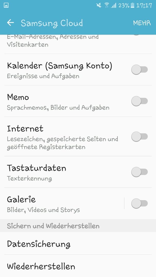

Schau mal unter Einstellungen --> Cloud und Konten --> Datensicherung
1. Samsung Konto --> Datensicherung --> Deaktivieren
2 Google Konto --> Datensicherung --> Deaktivieren
falls noch nicht geschehen

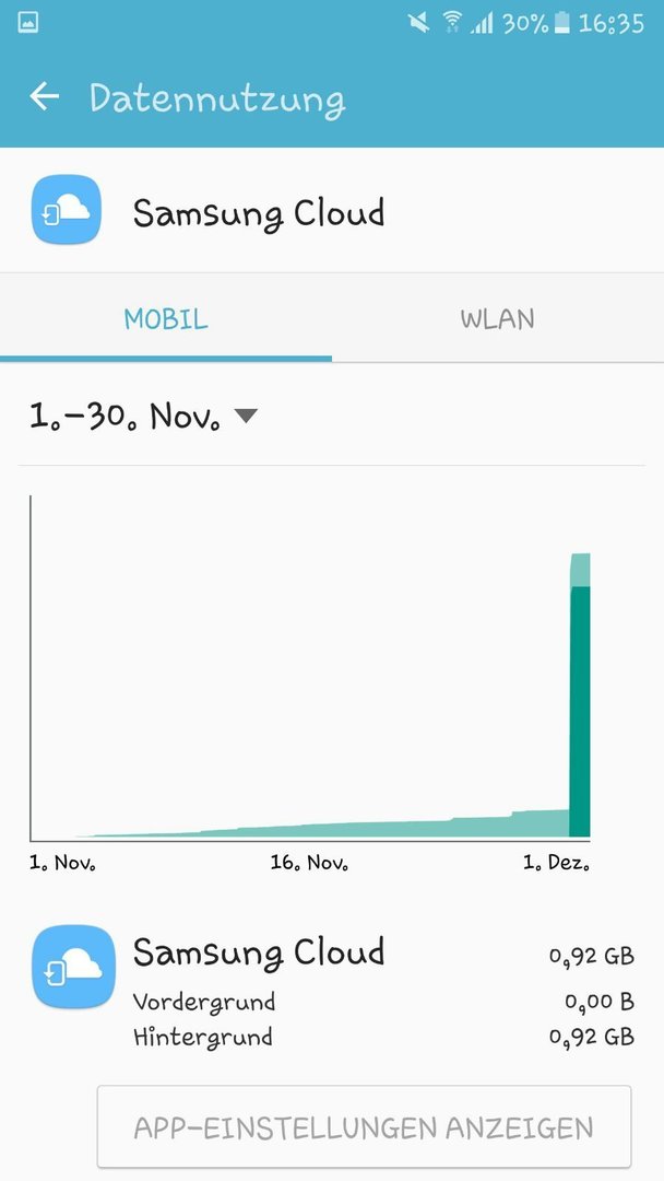

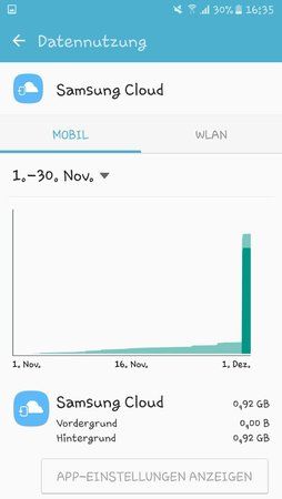

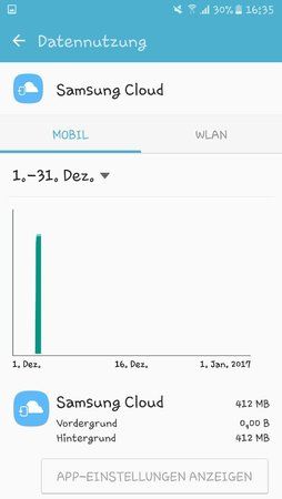

Vielen Dank erstmal an Dave! Ich bin fast zeitgleich drüber gestolpert, nachdem ich händisch über den Anwendungsmanager jede System App einzeln durch gegangen bin und dann irgendwann einmal an dem Punkt für die Samsung Cloud gekommen bin und genau dort diese starke Ausschläge in den mobilen Daten zu sehen waren.

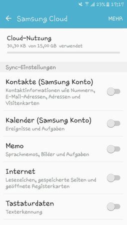

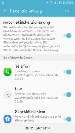

Auf diesem Handy war zwar genau wie bei dem anderen der automatische Synch für das Samsung Konto deaktiviert (wie bei allen anderen Konten auch), aber ganz unten im Menü der Samsung Cloud unter der Option Datensicherung war der Punkt automatische Datensicherung aktiviert. Dadurch scheint der ganze mobile Datenverbrauch entstanden zu sein.
Was ich aber nicht verstehe, da ist kaum was drinne und nahezu alles ausgestellt und es werden gerade mal 30kb als genutzt angezeigt von 15GB.Wie kann dadurch ein solch riesiger Datenverbrauch entstehen? Und theoretisch steht doch unter der Option das die die automatische Datensicherung erst 1 Stunde später startet nachdem das Gerät mit einem W-Lan verbunden wurde und bei ausgeschalteten Bildschirm geladen wird. Dann sollte es meiner Meninung nach, dass auch gefälligst im W-Lan tun.
Scheinbar macht es aber das genau nicht und beginnt dann braf nach einer Stunde, da die Option W-Lan im Standby aktivieren auf Nie steht, dass ganze über das mobile Datennetz durchzuführen. Irgendwie ne miese Konstellation wie ich finde. Das sollte nicht passieren!
Und warum mir in diesem Fall der riesige Datenvebrauch nicht unter Samsung Cloud sondern Android OS dargestellt wird, dass ist mir unklar. Hätte viel Suchen erspart!
Ok warum und wie diese Option nun aufeinmal angegangen ist, dass weiß ich nicht und man kann sich auch drüber streiten ob nun durch ein Update oder einen Bedienfehler kann ich nicht zu 100% sagen. Aber bei beiden Handys habe ich das letze Update in dieser Woche installiert.
Habe die automatische Datensicherung auf jeden Fall dektiviert und werde das jetzt erst einmal beobachten. Aber ich denke das war die Ursache! Vielleicht ist das ja bei anderen auch der Fall, die eine solch hohen Datenverbrauch haben.

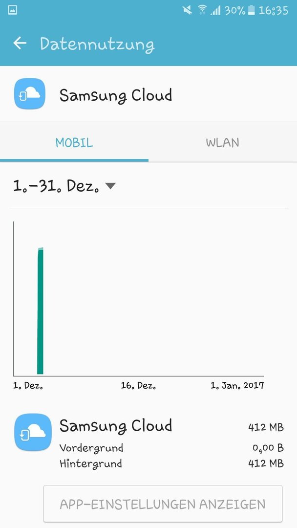

Hi, nachdem ich in den ersten beiden Wochen mit meinem S7 790MB über mobile Daten hatte +6gb ! über wlan, bin ich auch alle System-Apps durchgegangen. Bei der SAMSUNG-CLOUD bin ich fündig geworden. Diese hat genau die Werte (abzüglich ca. 1%) angezeigt. Der Cloud-Speicher war auch entsprechend voll.
Android hat offenbar eine komplette Handy-Sicherung dorthin gespeichert.
Hsb jetzt die Cloud-Sync deaktiviert. Hatte sie auch gar nicht bewusst eingeschaltet.
Hoffentlich hilft das auch anderen.

Unter Samsung Cloud und ganz unten die automatische Datensicherung deaktiviert?!
Wenn noch aktiv, dann deaktivieren und beobachten. Bei mir war es genau das. Und das automatische Backup wurde unverständlicherweise auch dann durchgeführt, wenn kein W-Lan Netz verfügbar war. Obwohl die Option "Nur bei W-LAN Verbindung durchführen" aktiviert war.
Die Option besagt, dass die automatische Datensicherung 1 Stunde später startet nachdem das Gerät mit einem W-Lan verbunden wurde und bei ausgeschalteten Bildschirm geladen wird.
Bei mir ist weiterhin die Option "W-Lan im Stand-By deaktivieren" für das Handy aktiv. Das hat also in diesem Falle dazu geführt, dass ein automatisches Backup selbständig über die mobilen Daten gestartet wurde und das Handy (obwohl ein W-Lan verfügbar gewesen wäre) gar nicht auf die Idee kam, dass W-LAN am Handy selbst dafür dann auch wieder zu aktivieren und dafür zu nutzen.

Du kannst unter Anwendungen bei jeder einzelnen App schauen, wie hoch die Datennutzung ist. So habe ich bei mir den Fehler gefunden und die Samsung Cloud deaktiviert.
Kann bei dir auch eine andere App sein, aber das siehst du in der Datennutzung.
