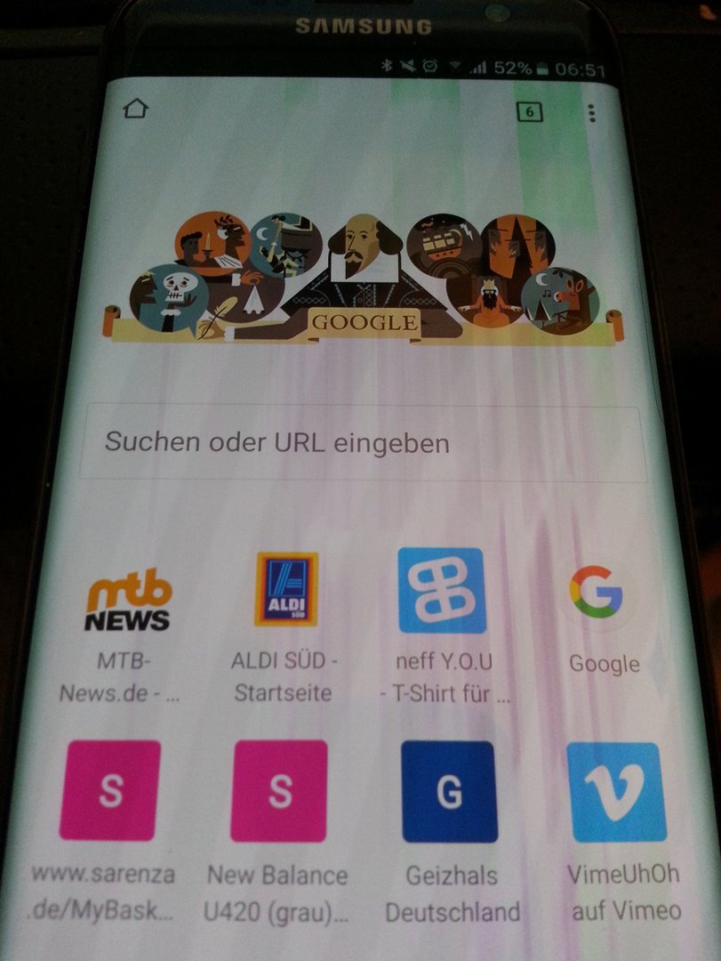

Mir ist gerade folgendes bei meinem Edge aufgefallen, siehe Screenshot.
Bei den Ordnern in TW schön zu sehen... Hat das noch jmd?
Sonst ist es nicht sichtbar, aber wenn ich eine App starte, vorwiegend mit weissen Hintergrund, sieht man das auch kurz beim starten, wenn man genau hinsieht.
Komisch nur, dass es auf dem Screenshot auch zu sehen ist... Vl dich nur Software Sache?
Sorry Mikey da ist nix zu sehen. Wenn du ein Screenshot machst und dir diesen Shot auch auf dein Handy anguckst wird der Fehler auch da sein, weil wahrscheinlich dein Screen ein Fehler hat.
Guck dir dein Hochgeladenes Bild mal am PC an da ist nix.
Reaktionen: mullahbeatz
Mach ich gleich mal...
Stimmt, nix zu sehen am PC
Toll... jetzt muß ich das Teil einschicken, auf Austausch wird dass nicht gehen...

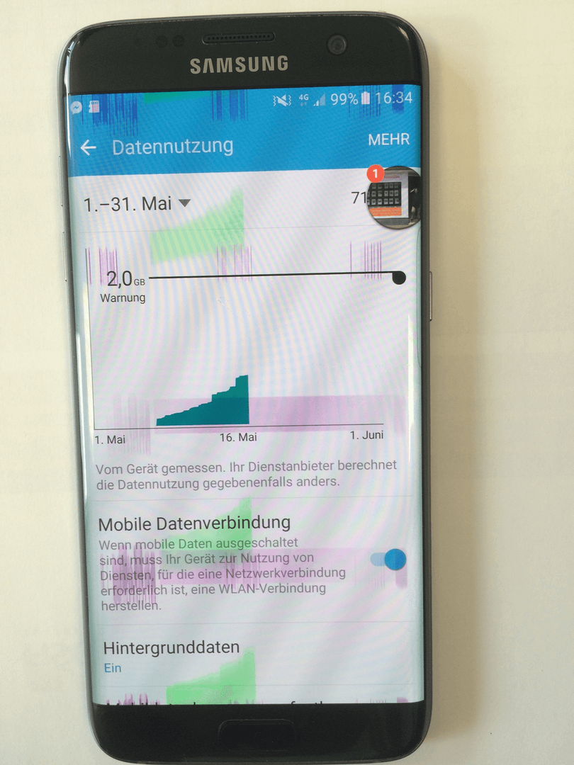

seit 3 Tagen hat mein S7edge folgenden Fehler:
Es zeigt grüne und rosa Farbverfälschungen im Display.. Zum Beispiel wird das Display kurz in der Phase VOR dem kompletten ausschalten völlig grünstichig. Auch zeigt es grüne und/oder rosa Schatten bzw. Verdoppelungen, verdreifachungen von unten nach oben von Buttons oder Schriften an.
Das Ganze ist aber nicht gleichmäßig stark.
Geht man z.B. nach draußen ins helle Tageslicht verstärkt sich der Effekt deutlich.
Geht man wieder in dunklere Bereich wird der Effekt wieder schwächer.
Simuliere ich dies aber manuell, d.h. ich schalte über die Anzeige Funktion die Helligkeit auf 100% (erhöhe sie also, was ja auch das S7 automatisch macht wenn ich ins Helle gehe), ist der Fehler weg. Es passiert also das Gegenteil von dem was das S7 automatisch über den Sensor macht. Ziehe ich die Helligkeit wieder runter, erscheint der Fehler wieder.
Auch gibt es einige Menüs in den Systemeinstellungen in denen er überhaupt nicht erscheint.
Der "Rot/Grün/Blau" Test via *#0*# zeigt einwandfreie Ergebnisse ohne Fehler.
Ein Cache wipe hat keine Veränderung gebracht.
Ich glaube nicht dass das Display defekt ist sondern es eher ein Software bzw. Treiber Problem ist.
Die Samsung Hotline hat - ohne allerdings groß mit techn. Know how zu glänzen - einen Factory Reset empfohlen. Und wenn das nicht helfen würde, einsenden.
Es muss doch eine andere Lösung geben (hoffe ich) :)
Hallo nochmal,
der von mir beschriebene Fehler ist gänzlich anders als der in diesem Thread beschriebene in den man meinen Thread jetzt verschoben hat.
Deshalb hatte ich auch einen neuen Thread eröffnet. Vorher hatte ich diesen hier bereits gelesen...
Die Farbverfälschungen in meinem Fall sind sehr deutlich, und anders.

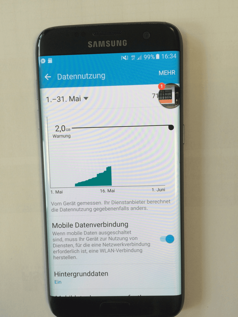

Zur Veranschaulichung habe ich zwei Fotos angefügt. Eines mit normaler Helligkeit, und eines in dem der Fehler nicht auftritt da ich die Helligkeit auf 100% gestellt habe.
Auch stelle ich seit Auftreten des Fehler einen deutlich gestiegenen Akkuverbrauch fest.
Aber seht selbst:
MIT FEHLER
OHNE FEHLER (da Helligkeit auf 100%)
Mit dem Screenshot sieht man jetzt mehr ;).
Daher nochmal verschoben.
Gruß von hagex

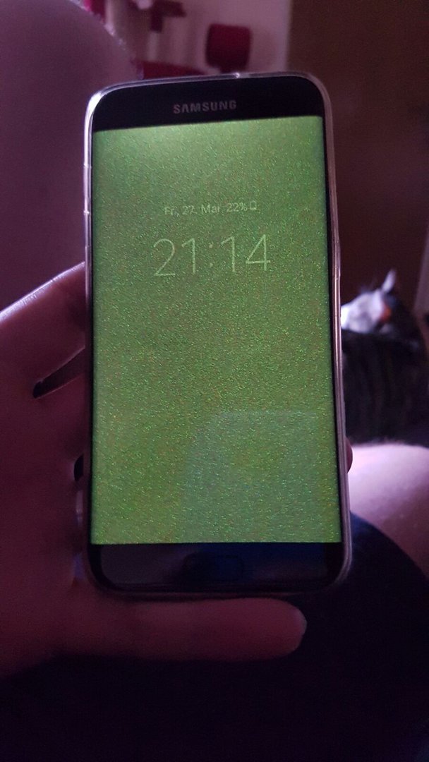

Hi mal ein update. Das macht mein s7 edge mittlerweile im always on modus. Geh morgen direkt hin. Langsam nervt das. Hatte noch nie solche Probleme mit der Samsung S Reihe. Schade wenn man überlegt dass es ohne Vertrag 800 Euro kostet. Mal gucken was die machen.
Schönes Wochenende
Genau so sah auch mein Display aus kurz bevor es dann endgültig, wie oben beschrieben, den Geist aufgegeben hat.... Da hilft nur der Austausch. Offensichtlich hat Samsung hier ein häufig auftretendes Problem mit dem S7edge...
