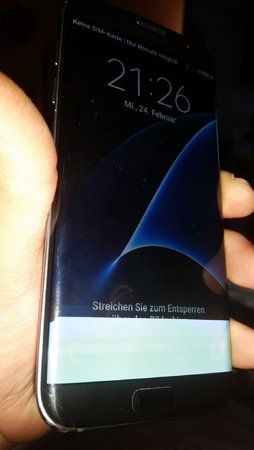

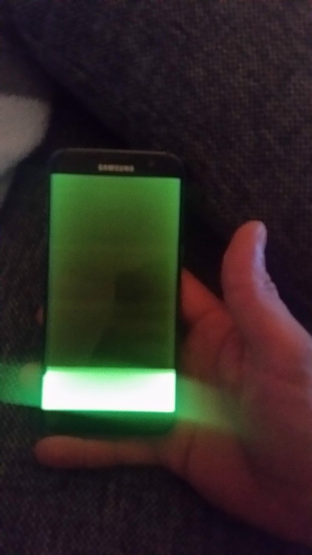

Hallo zusammen weiß nicht on ich hier richtig bin aber wollte mal fragen was ihr dazu sagt bzw was man machen sollte.
Hilf Himmel :(,
was ist zwischen den beiden Bildern passiert, bzw. was hast Du da gemacht?
Ist das reproduzierbar?
Gruß von hagex
Das sieht auf dem ersten Blick aus das der Fehler durch den Sturz ausgelöst wurde. Den unten links ist das Glas gesprungen. Wird wohl auf ein teuren Austausch der displayeinheit hinauslaufen
Stimmt, das wird Samsung genau so sehen.
also ich weis nicht woher der kleine riss unten links kommt weil mir das handy da nirgends runter gefallen ist oder sonst was und dieser schwarze punkt ich weis nicht woher das kommt für mich sieht das aus als wär da kleber oder so verlaufen.
was auch sehr seltsam ist wenn ich das handy starte dann ist es so wie auf dem ersten bild also man sieht bis auf die unteren 2 zentimeter alles ganz normal aber wenn ich einmal tastensperre rein tue dann sieht man menü nur noch leicht schimmernd und wenn ich was drücke wirds so wie im 2 bild also man sieht nix mehr!!
was ich auch schon probiert habe ist mit screening mirrow zum tv und da funktioniert alles also seh alles am tv normal und kann auch alles drücken
@jonny91paf
Definitiv Fallschaden. Sieht man doch. Hab's mal gross gemacht und der Rahmen hat auch ein weg
Reaktionen: The_Rock01
Sorry aber der Sturzschaden unten links am Rahmen auf dem ersten Foto ist eindeutig. Wahrscheinlich auf Stein oder Asphalt gekracht. Garantiereparatur kannst du also definitiv knicken
Was auch logisch ist da ja "nur" das Display zerstört ist und nicht die Bildübertragung. Wenn du bei einem PC den Monitor zertrümmerst läuft der PC ja trotzdem weiter und du brauchst nur einen neuen Bildschirm anschliessen.
Anständige S7 Edge Displayreparatur kostet um die 380€. Danach ist aber auch die Garantie wiederhergestellt. Hilfreich ist auch eine Handyversicherung die Sturzschäden mit abdeckt.
Reaktionen: Sunny

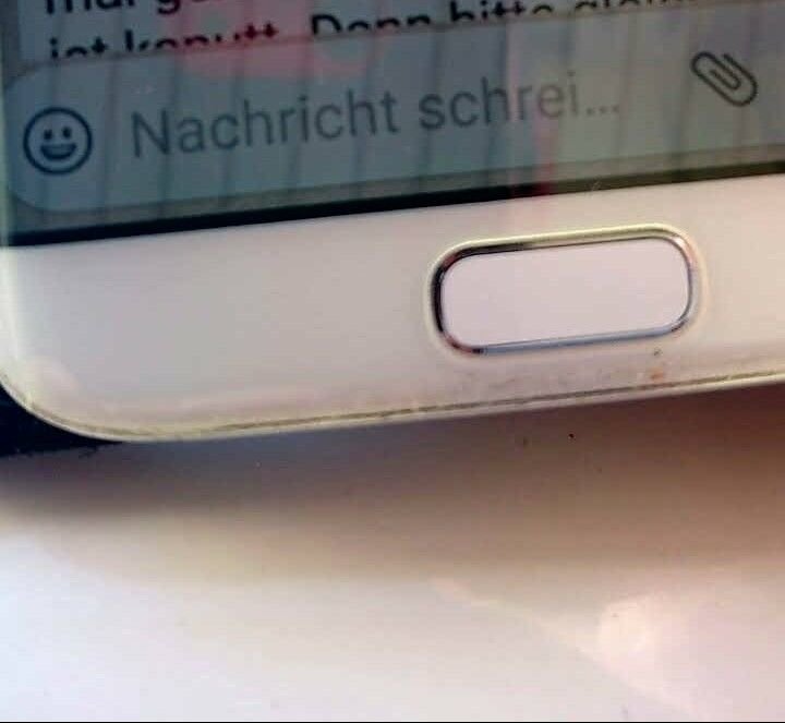

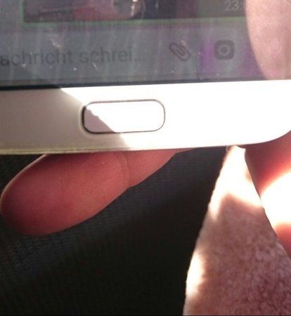

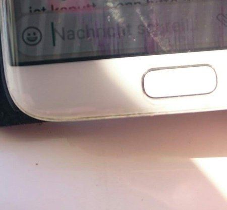

Habe seit November mein s7 Edge. Seit dem Mai Update ist mir aufgefallen dass wenn ich z.b. bei WhatsApp einen Chat nach unten scrolle , im unteren Bildschirm Bereich sich ab und an in pinken Farben Buchstaben und/oder Emoticon geschmiert spiegeln. Wenn ich hin und her scrolle wird es stärker oder weniger. Die Helligkeit nimmt keinen Einfluss wenn ich es richtig interpretiere.
Es wirkt so als ob es ein Anzeige Fehler der Software ist, wenn ich jetzt einen Screenshot mache ist dort der Fehler zu sehen, zoome ich in das Bild verschwindet er, also scheint es Hardware seitig zu sein . Hat jemand eine Idee, ich weiß nicht wie ich es anderst beschreiben soll.
Update: ich habe jetzt alle Auflösungen probiert, Fehler bleibt.
Das kuriose ist ich bin jetzt in die Wohnung gegangen wo weniger Licht ist, da verschwindet es. Gehe ich wieder raus wo bedeutend mehr Helligkeit auf das Display scheint kommt das Schlieren im unteren Bereich sofort wieder.
Update 2: Fehler ist reproduzierbar bei direktem Sonnenlicht auf das Display, führe ich meine Hand darüber verschwindet der Schlieren Brei.
Könnte jemand Mal testen ob es bei ihm auch so ist?
Am besten in WhatsApp in einem Chat, da fällt es am stärksten auf. Bei Internetseiten im Browser ist es auch da scheint aber die Farb Konstellation eine Rolle zu spielen.
Jemand eine Idee?
Habe versucht ein Bild davon zu machen, aber es reflektieren zu stark und man erkennt es nicht.
Kann ich mir jetzt garnicht vorstellen. Könntest du den screenshot posten in dem man den Fehler sieht?
Hi, das bringt nichts da physisch auf dem Bild nichts zu sehen(am TV getestet) ist, da es aber die selbe Struktur hat tritt der Fehler natürlich auch bei dem Bild auf. Wenn ich hineinzoome verschwindet es da es 2 bis 3 cm über der Schmierstelle klont.
Puh wenn ich meinen Text jetzt lese klingt es sehr konfus, ich weiß aber nicht wie ich es anderst beschreiben soll.
[doublepost=1495876451,1495875551][/doublepost]Habe jetzt mit einem z3c nochmal probiert, da sieht man es auf den Bildern.
Auf meinem Telefon ist ein Panzerglas , da hat sich Dreck angesammelt. Auch ohne besteht das Problem.
Genau der Bereich der in der Sonne liegt zeigt dieses Phänomen, leider nicht so gut wie es in der Realität wirkt.
Das 2. Bild ist im Schatten, wo ich das lila pinke nicht sehe.
Helligkeit auf Maximum lässt das Phänomen verschwinden

Dieser lila Schleier ist ein Hardwareschaden des Displays.
Mich macht aber dieser seltsame Spaltmaß unten links stutzig. Genau zwischen Glas und Metalrahmen. Hatte das Gerät mal einen Displaybruch und du hast es bei irgendeiner Reparaturbude abgegeben?
PS: grad nochmal gelesen das es ja ein Edge ist. Da kann man das Glas eh nicht tauschen. Nur die komplette Front inkl. Rahmen und Homebutton (ein Bauteil)
Das Display ist jungfräulich ohne Ende:rolleyes2:
Das ist durch das Panzerglas was aufliegt. Euer kann dieser schaffen resultieren. Das Telefon ist nie heruntergefallen oder sonst grob behandelt wurden. Wenn ich es aus der Schutzhülle nehme und das Panzerglas abnehme sieht es aus wie neu.
