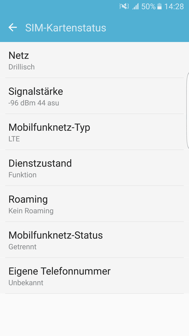

Müsste das Smartphone sowas nicht automatisch selber finden? Ich hab absolut keine Ahnung was ich bei den APN Einstellungen rumhantieren sollte.
Ich hatte damals das gleiche Problem mit meinem S4 (da auch aus China; bin Chinese und ich bekomme es immer von der Verwandtschaft), da konnte ich eine europäische bzw. deutsche Firmware für die Version finden und danach gings einwandfrei.
Anhang anzeigen 507288 Das Problem ist, er zeigt den Mobilfunknetz-Status als getrennt an, obwohl ich es aktiviert habe
[doublepost=1466601281,1466598803][/doublepost]Es ist gelöst!
@Dave1234 Vielen vielen Dank für deine Hilfe und Geduld:biggrin::thumbsup::thumbup:. Ich habe nochmal in den APN Einstellungen genauer geschaut und manuell eine neue Verbindung erstellt. Jetzt hat das S7 endlich die Verbindung gefunden und ich habe normalen Zugang über die mobilen Daten.
Hallo, mein g9390fd ist nun auch angekommen, habe das gleiche Problem mit den mobilen Daten was hast du denn genau jetzt eingegeben damit es funktioniert? Mein Netz ist o2 (deutschlandsim)
@ZOPO
Du musst auf Einstellungen gehen und dann auf "Mobile Netzwerke". Dort gehst du auf den Punkt "Zugangspunkte" und dann auf "Hinzufügen". Du erstellst also einen manuellen Zugangspunkt. Unter den Punkten "Name" und "APN" habe ich "Internet" eingegeben und bei den anderen Punkten alles auf "nicht festgelegt" gelassen.MNC und MCC habe ich auch so gelassen wie es dort bereits steht. Die beiden APN-Protokolle habe ich IPv4. Das Ganze Speichern und als Zugangspunkt auswählen. Dann sollte es eigentlich klappen
