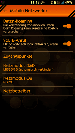

Kann ich jetzt zwar nicht folgen, aber bei mir läuft es mit der Telekom-Firmware (wg. VoLTE) einwandfrei.
mystery007 - das wäre genial. Noch mal zum Verständnis: Du hast auf Dein G935FD (also mit Exynos) eine Telekom-Software geflasht, damit Du VoLTE nutzen kannst?
Genau das hatte ich auch vor, nur habe ich in einem T-Mobile-Forum gelesen, dass dies nicht möglich wäre! :-(
Also hast Du Dein G935FD gerootet und anschließend die Telekom-Software drauf geflashed. Und Dein Gerät läuft einwandfrei - hast Du irgendwelche Einschränkungen feststellen können?
So sieht es beim SingleSIM S7 aus. Würdest Du mal einen Screenshot von "Mobile Netzwerke" posten - wäre sehr nett.
Nur während eines VoLTE-Gesprächs kann man parallel dazu auch surfen oder WhatsApp-Nachrichten versenden. Das geht ohne VoLTE mit dem G935FD ja leider nicht - richtig?
Hier ist mein Screenshot - allerdings vom S7 (G930FD). Das S7edge (G935FD) habe ich noch nicht, ist jedoch im Anmarsch.
DANKE für den Screenshot! :thumbsup:
