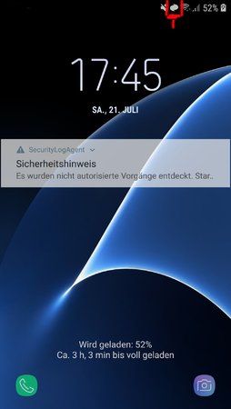

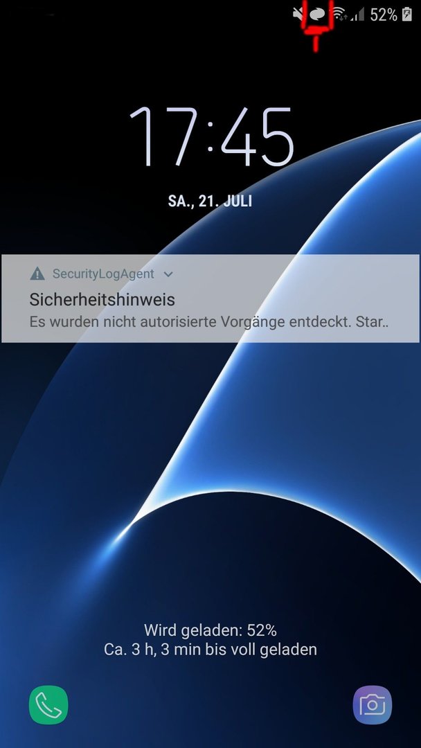

Moin, brauch mal dringend Hilfe.
Mein S7 hat Android 8 drauf, nun habe ich plötzlich oben in der Leiste eine Zeichen, Bild hänge ich dran.
Zusätzlich bekomme ich den Hinweis "Es wurden nicht autorisierte Vorgänge endeckt".
Trotz Werksreset geht das nicht mehr weg. Bin am Ende meiner Weisheit.

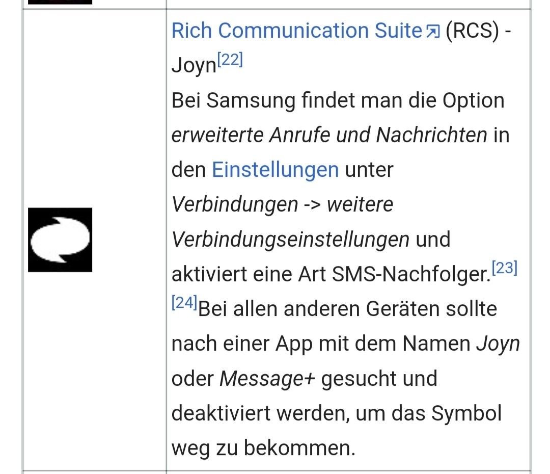

Schau mal:
WOW, super das scheint es gewesen zu sein.
Was für eine Sche.. ist das ?.
Naja hauptsache es klappt wieder auch wenn ich alles neu machen muss und der größte Teil weg ist.
Danke !!!!!!
