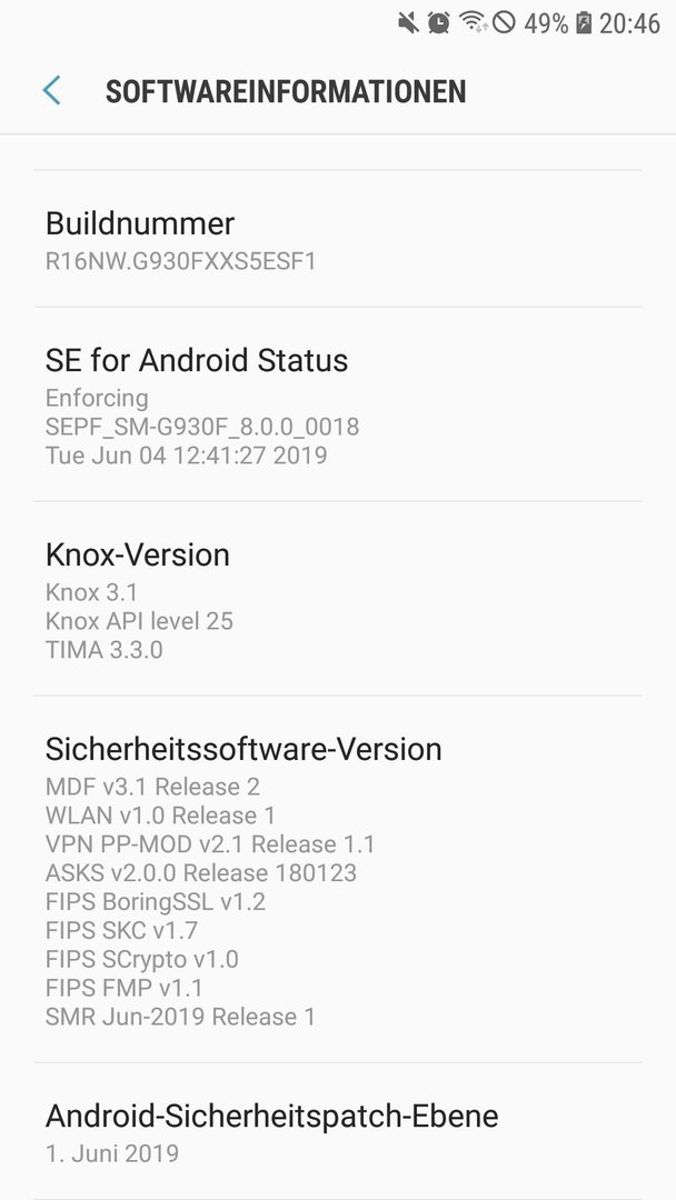

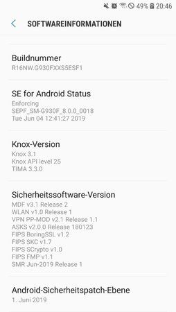

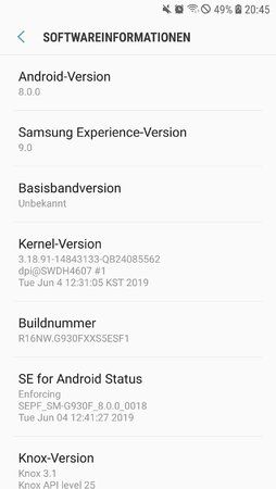

Okey. Dann geh dort bitte mal auf Softwareinformation und lass uns einen Screenshot zukommen ;)
@audianer Danke, anbei die beiden Screenshots
Da wurde beim Update wohl die Modem/Basisband/CP Partition beschädigt.
Das lässt sich zu 90% durch flashen des Modems via Odin beheben. Aber nur zu 90%. Daher würde ich dir empfehlen erstmal deine Daten zu sichern ;)
