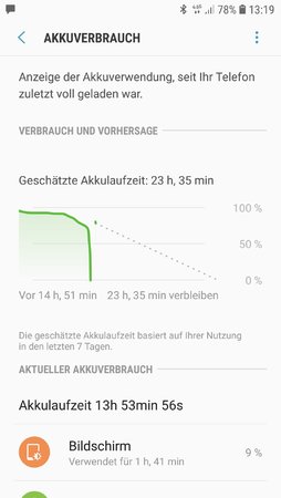

Beim letzten Ausschalten noch gute Kapazität, nächstes Einschalten (ca. 1/4 Std. danach) plötzlich nicht mehr möglich (keine Reaktion). Am Ladegerät zeigt das Akkusymbol dann 0% an !! Nach ca. 1/2 Std. am Schnellladegerät sind wieder 80% drauf und der Screenshot (s. Anlage) zeigt den dramatischen Verlauf: schlagartiges Absacken der Kapazität auf 0% und sehr schnelles Wiederaufladen. Völlig unrealistisch, denn ohne Wärmeentwicklung nicht möglich. Die Frage nach einer verdächtigen App als Ursache erübrigt sich damit. Deshalb tippe ich eher auf einen Software-Fehler, der dem System nur einen leeren Akku vorgaukelt und es zum Herunterfahren veranlaßt. Gegen einen Akku- bzw. Verdrahtungsproblem (Wackelkontakt) spricht, daß der Fehler nur durch Anstecken des Ladegerätes beseitigt werden kann.
Das passiert mir jetzt schon zum 3. Mal innerhalb eines Jahres (Gerät ca. 2 Jahre alt).
Ansonsten bin ich mit der Akkulaufzeit zufrieden. Diese Total-Abstürze aus heiterem Himmel sind zwar relativ selten, machen das Gerät aber dennoch unzuverlässig. Ohne Lademöglichkeit sieht man alt aus, denn ein Neustart ist sonst nicht möglich.
Hat jemand schon ähnliche Erfahrungen gemacht ? Und gibt es Lösungen ?
Über zu schnelles Entladen ließt man viel, aber urplötzlich total leer... !?

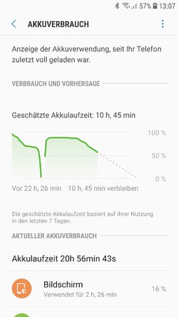

es ist wieder einmal passiert (nach Monaten). Wieder erst beim versuchen Wiedereinschalten: Handy aus, Akku 0%, Einschalten wird abgebrochen. Beim vorherigen Ausschalten (ca. 1/2 Std. vorher) war noch alles ok, weit über 50%.
Gruß Tilo
Korrektur: Mit "vorherigen Ausschalten" meinte ich nur das Display ausschalten, also nicht Herunterfahren.

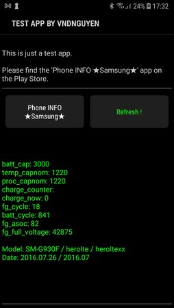

Nachdem fg_cycle und batt_cycle nicht übereinstimmt würde ich sagen der Akku ist defekt.
fg_cycle ist der Wert wie oft der Akku an der Platine vollständig geladen wurde. Das lässt sich durch abstecken des Akkus zurücksetzen oder durch vollständiges entladen bzw. sehr geringe Akkuspannung.
batt_cycle ist der Wert wie oft ein Akku an der Platine geladen wurde. Das kann man nur durch einen manuellen Eingriff zurücksetzen.
Passiert schon wenn der Akku einmal richtig leer ist. Je nachdem wie die Akkuanzeige kalibriert ist kann das schnell gehen (erinnerst dich an "Gerät schaltet bei >5% Akku aus"?
ja, aber die Anzeige sollte ja nun Kalibriert sein und wenn es jetzt wieder zicken macht? Bin der Meinung es ist der Akku.
Die zwei Werte zeigen mir nur dass der Akku schon Mal abgesteckt oder ganz leer war. Wenn letzteres einmal passiert, sollte er sich ja Kalibrieren, und ersteres ist eher unwahrscheinlich...
"Fällt der Akku ohne Sinn, isser hin" 🙃
