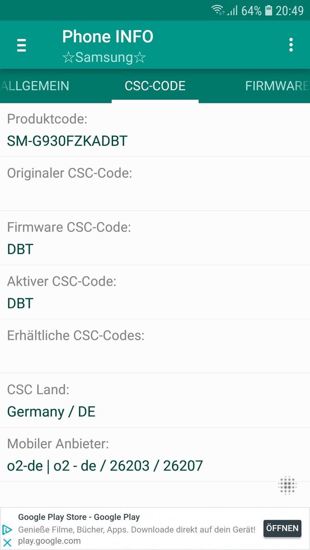

Kannst du mal die Samsung Info App downloaden und einen solchen Screenshot erstellen?

Phone info sagt Produktcode: SM-G930FEDADDE / Firmware CSC-Code: DDE / Aktiver CSC-Code: DDE, Erhältliche CSC-Codes: DCO, DDE, DTM.
DDE scheint für Congstar zu stehen. Warum ist das passiert?
Alle anderen Infos sind mit meinem Telekom-S7 identisch.

genau. Liegt daran, dass DDE die Standard CSC in der Multi-CSC ist.
[doublepost=1545251176,1545251156][/doublepost]Wechsel auf DBT könnte in deinem Fall Sinn machen.
Och, wenn ich DBT hätte haben wollen, dann hätte ich DBT geflasht...
@Eumeltier
du wolltest DTM, flashst DDE (geht ja nicht anders) wunderst dich dann aber, dass VOLTE/WifiCalling nicht geht ;)
Das Problem hättest mit DBT nicht gehabt, das ist eine einzelne CSC
