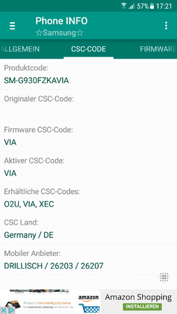

[doublepost=1492323657,1492323462][/doublepost]Was für eine CSC hast du?
Lade dir mal bitte diese App herunter und mach einen Screenshot vom Tab CSC-Code

@maik005
Hier eine Screenshot:

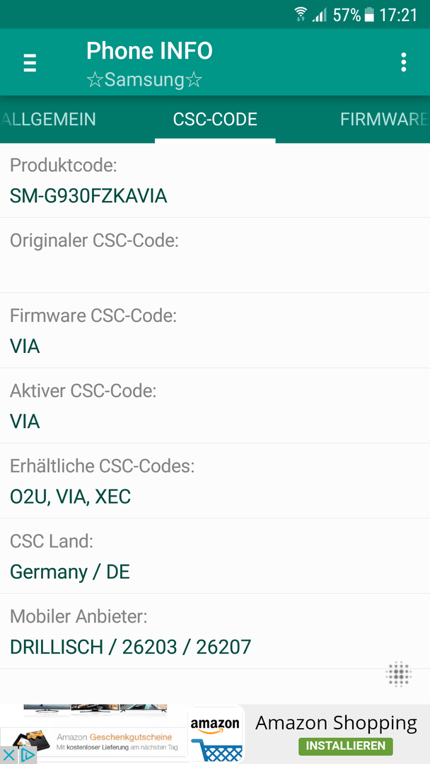

So sieht das nun aus:

Hast du den VoLTE Schalter nun?
Nur die AP Datei zu flashen hilft kaum weiter. Da die Werte welche Funktionen des S7 verfügbar sind und angezeigt werden in der CSC enthalten sind.
