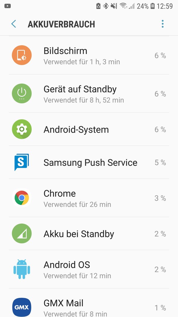

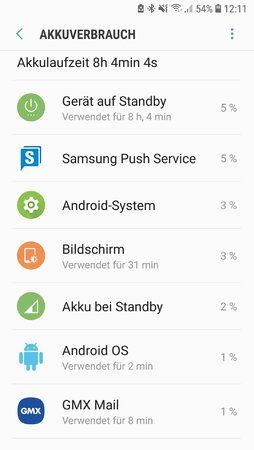

Sei paar Monate habe mit Akku Probleme habe auch eine neue angebaut aber selbe Problem schnell wieder leer bitte um hilfe.
Reaktionen: HerrDoctorPhone
Akkuwerte auslesen
Poste bitte mal einen Screenshot von dieser App.
Wo hast du den Akku tauschen lassen und was hat es gekostet?
Reaktionen: maik005 und HerrDoctorPhone

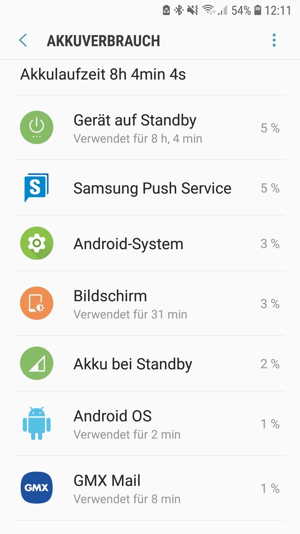

Foto ist oben akku habe ich 40 Euro bezahlt und Einbau habe selber gemacht.
Das Foto sagt nichts über den Zustand des Akkus aus ;)
Daher bitte die App aus meinem Post oben "Akkuwerte auslesen" installieren und einen Screenshot hier posten ;)

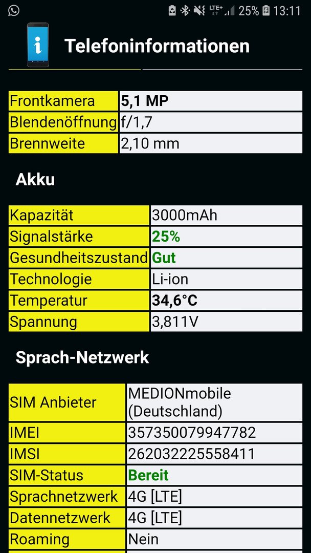

Oder bitte ein app vorschlagen danke
Diese App

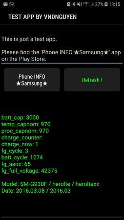

Danke
Reaktionen: Cloud
Der Wert fg_asoc mit 65 ist deine Akkugesundheit in %
Ich würde das Gerät an eine Handywerkstatt schicken und einen originalen Akku einbauen lassen, der der der jetzt drin ist ist schrott.
Ok danke für deine hilfe werde ich machen danke

@a.scardia
capnom bei 970 !
Der sollte bei einem neuen Akku bei mindestens 2600+ sein?!
Wo hast du den Akku denn genau gekauft?
Reaktionen: html6405
Müsste ich schauen habe schon seit 2 Monaten aber nie richtig funziiniert

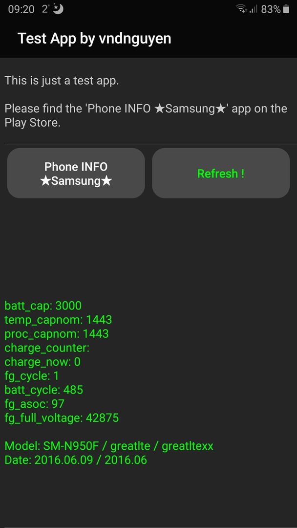

Hallo, ich hole das nochmal nach oben. Ich habe ein ähnliches Problem. Ich versuche einen Ersatzakku für mein S7 zu finden welcher kein Fake ist. Die Meisten "originalen" Akkus die angeboten werden sind fast 10g leichter und haben laut AccuBattery fast 1000-1500mAh weniger.
Was ich jetzt nicht verstehe ist: AccuBattery zeigt mir bei dem neuen Akku an dass ich ca 2.400mAh habe. Die Test App 97%. Was ist jetzt richtig? Wo kann ich denn noch einen guten bzw originalen Akku kaufen?
@stereo007
mach mal ein paar Ladezyklen. erst dadurch lernt der fg_asoc.

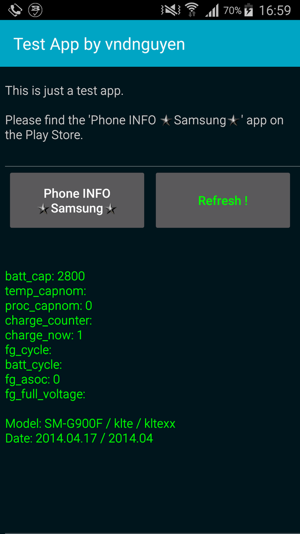

Hallöchen,

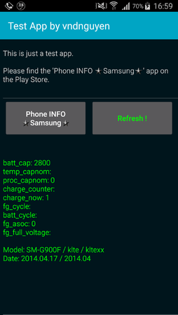

funktioniert diese Test-App auch bei älteren Typen? Ich habe sie auf dem S5, da wird nicht viel angezeigt (Android 6 mit Root).
Gruß, Nobby
@Nobby1960
Offensichtlich nicht 😉
Reaktionen: Nobby1960
