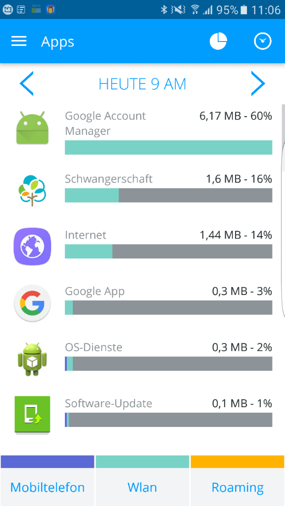

344MB Verbrauch nach 24 Tragen durch Android OS. Im Schnitt also gerundet 14MB pro Tag!
Ich habe vor ein paar Tagen nach Apps gesucht, welche mir helfen das Problem einzugrenzen. Dazu habe ich 2-3 Apps installiert. Unter anderem auch "My Data Manager".
Ergebnis:
Von diesen ca. 14MB pro Tag gehen grundsätzlich knapp 12 bis 13MB auf das Konto vom "Google Account Manager".
Ich werde jetzt wohl nachforschen müssen, warum dieser Dienst auch nach Werksreset weiterhin so durchdreht und welche Einstellung das eventuell beheben oder mindern kann.
Vielleicht kann ja jemand von den anderen Betroffenen hier ebenfalls die App installieren und über wenige Tage im Auge behalten um dann ein Ergebnis zu präsentieren?

habe die App installiert. Nur steht da auch Android OS als großer verbraucher. Mehr Infos erhalte ich von dieser App nun auch nicht....!?
Bei mir sieht das so aus
Bearbeitet von: Dave1234 - Grund: Bild verkleinert; Gruß Dave1234
wohlgemerkt, mein Handy hatte ich vor ein paar Tagen neuaufgesetzt. Deswegen ist Android OS noch so gering. Überwiegend im WLAN gewesen. Nur mal am Tag 5 min im Mobilen Netz gewesen.

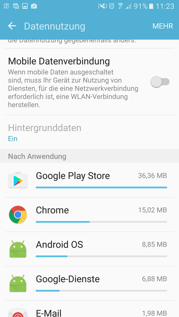

Bei mir ist der Android OS Verbrauch sogar über mein Chrome Browser inzwischen. Er topt einfach alles und hört nicht mehr auf weiter zu steigen. Achja mein Internet Kontingent ist natürlich aufgebraucht. Selbst die Google Play Store App hat im Hintergrund 30mb gezogen. Obwohl alles abgeschaltet ist, was Mobile Browsing angeht.
Ich habe jetzt sogar bei Androidpit im Forum etwas eröffnet. Selbst sogar Insidehandy, areamobile und Androidpit angeschrieben. Ob die das vllt mal Checken können. Am Ende bin ich in den Augen von Samsung, Google, Vodafone, wer auch immer nur ein kleiner Mann. Solange die nicht von keine Ahnung 100 oder 10.000 Leuten ne Beschwerde hören. Passiert nix.
